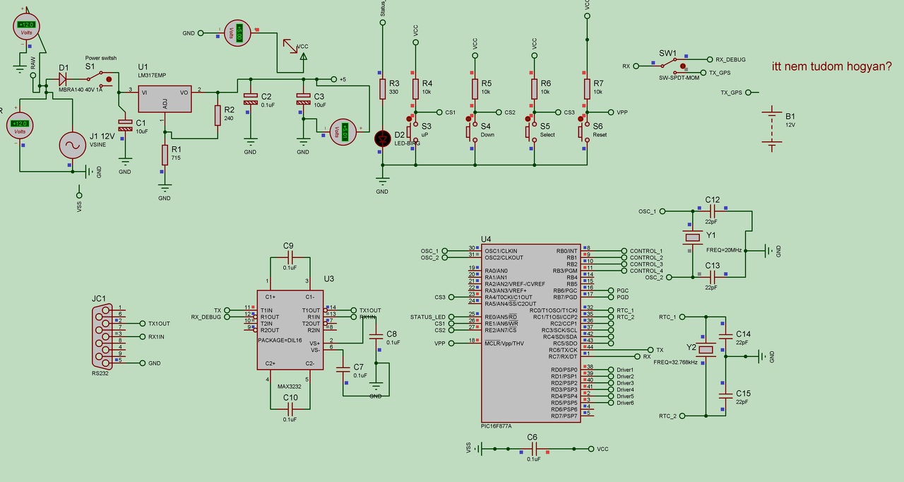

Nem ragaszkodom a progihoz csak ez volt meg valahogy.
Ebben meg is rajzoltam a kapcsolást úgy ahogy , de a szimulációnál elakadtam.
Egy haver dugipanelen összerakta , de ott is ugyan az a hiba
mint szoftveresen . Meg van a teljes leírás a hex a C az asm a sematic stb.

Akkor most komolyan , amit tudni kell. Adott egy pic16f877a ami egy óra.A csavar hogy gps jel alapján szinkronizálna.A sematik alapján a gps-el van a gond , mert nem találom az alkatrészek között.

Berakhatsz egy virtual terminalt és azzal is tudsz szimulálni egy GPS kimenetet.

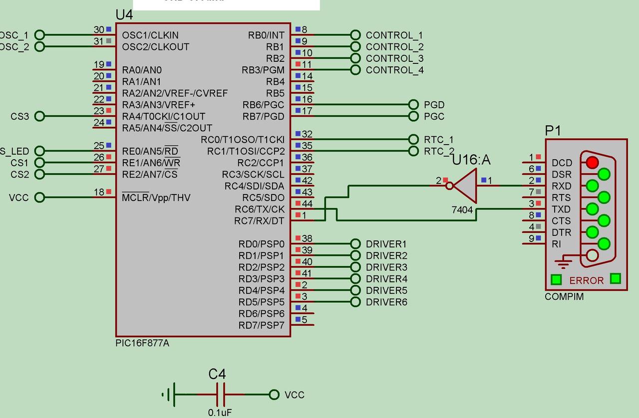

Próbálkoztam serial port spliterr+gps sim COM1 porton , az rx villogott is rendesen csak a pic nem reagál. Aztán próbáltam COMPIM serial interface cuccal , itt is az rxd működik.
Az egész cucc azt csinálja , hogy billeg az összes szám 0 és 8 között.Írtam emilt a kitalálójának , de csak ugyan azokat a fájlokat külte meg amitket csatoltam. Azt írja , hogy fájlok jók a cucc működik.
(#) matheattila válasza suttyo100 hozzászólására (») Nov 30, 2014 /
A PIC és a sorosport között ha nem megy a kommunikáció akkor az a max232 miatt van, nyugodtan kiveheted és kösd egy az egyben a COMPIM Tx kivezetését a PIC Tx kivezetésére és Rx-et Rx-re, nekem is volt már gondom vele...
Természetesen ezt CSAK a PROTEUS-ban!!! A valóságban nagyon is SZÜKSÉG van a MAX232-re, csak proteus-ban nem működik...
Ahogy már vicsys kolléga is írta, GPS modul helyett betehetsz egy terminált és te küldöd azokat az adatokat a PIC-nek amiket az modul küldene (de ehhez alaposan át kell böngészni a modul adatlapját).
Esetleg egy másik soros portot teszel helyette és virtuális sorosporton keresztül egy másik terminálból (pl Realterm, vagy putty) küldöd az adatokat (megint csak a pdf alapján)...
A legvégső változat, hogy készítesz te egy GPS modult, mert bármilyen szimulációs modellt lehet készíteni Proteus-ban csak ahhoz kell írni egy megfelelő .dll fájlt

Max232-t így lehet működésre bírni proteusban: Bővebben: Link
A 7404 nem kell a valós kapcsolásba, de a proteus csak így eszi meg a max232-t, ha feltétlen fel kell tüntetni az áramkörben.

Így jó lehet?Vagy nem kell 7404?
A hozzászólás módosítva: Dec 1, 2014
(#) mrex válasza suttyo100 hozzászólására (») Dec 1, 2014 /
Csak a szimulációba, a valóságban nem kell.
(#) matheattila válasza suttyo100 hozzászólására (») Dec 1, 2014 /
Nem kell a fordító kapu, csak simán összekötöd őket. De hangsúlyozom megint, hogy ez CSAK A SZIMULÁCIÓBAN kell így, a valóságban mindenképpen kell a MAX232-es. Szimuláció szempontjából fölösleges, bár ha mindenképp akarod akkor úgy csináld ahogy progee kolléga javasolta.

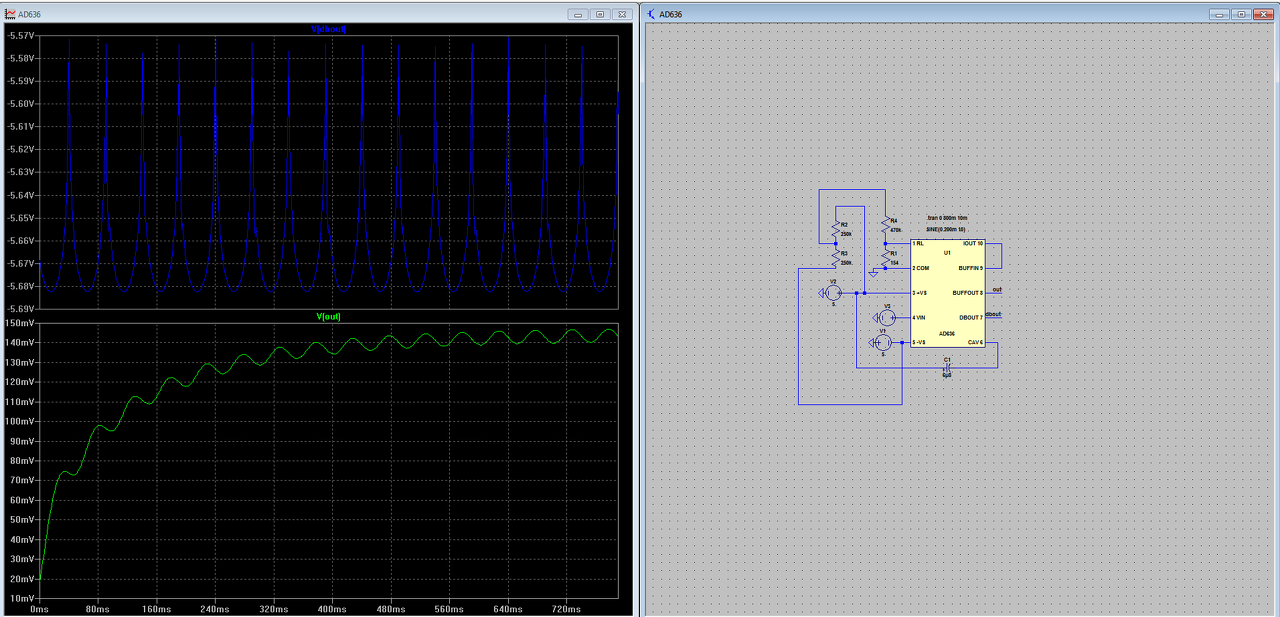

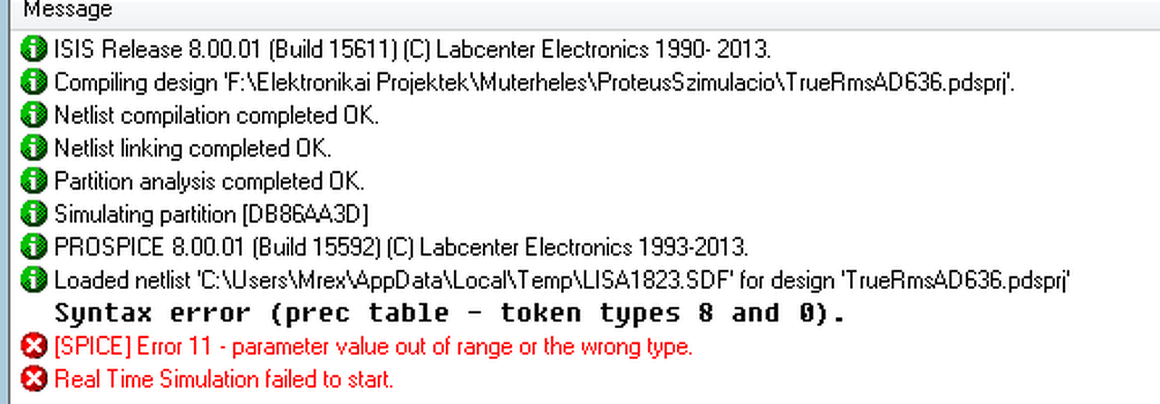

Nem tudja valaki véletlenül, hogy mi a különbség az LTSpice alá írt Spice modelellek és a Proteusban dolgozó PROspice nyelvezete között.
Egy AD636 ot próbálok működésre bírni Proteusban. mindent a súgó alapján csinálok, a model mégsem működik.
Viszont ugyanez a model teljesen jól működik LTspiceban.
Úgy érzem, valami apróság van itt a háttérben.
(#) mrex válasza mrex hozzászólására (») Dec 11, 2014 /
Végül is teljesen mindegy, mert a próbapanelen pedig valóságban is jól működik. Csak ez számít igazán.
Szép-szép az LTspice jelalakja, de azért a szkópon kissé másképp mutat . Bár kétségtelen, hogy a huzalozás az csak a dugaszpanel szintű.
Jó lesz ez a TrueRms konverter, s vele együtt remélem a komplett erősítőtesztelő állomás is amibe szánom ezt a kapcsolást.
