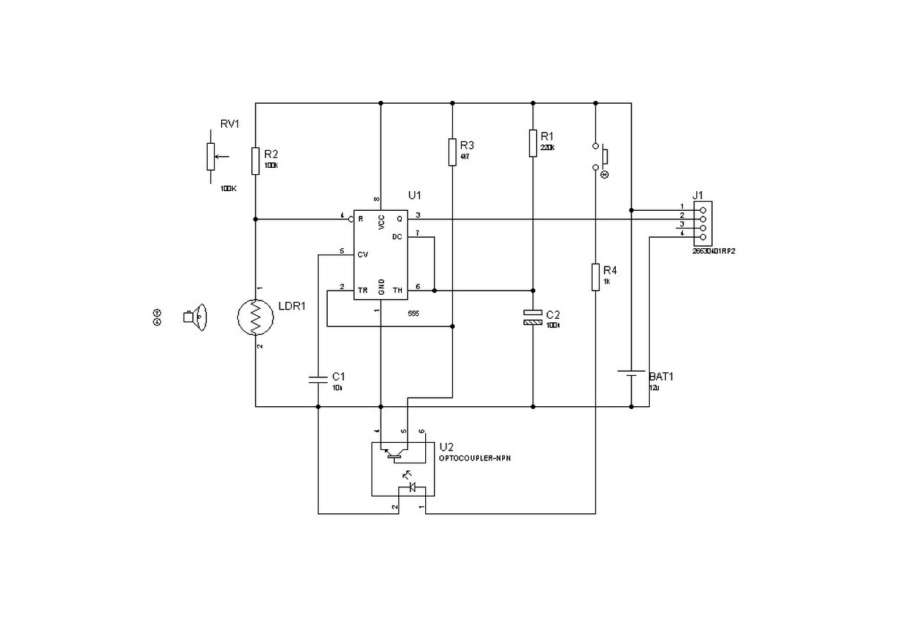

(#) sunside hozzászólása Jún 4, 2015 /
Proteusban szeretném az R2 helyére a mellette levő RV1 potit betenni úgy hogy szimulációnál tudjam állítgatni mint az LDR-t.
Mi a helyes módja?
A hozzászólás módosítva: Jún 4, 2015
(#) sunside válasza (Felhasználó 15355) hozzászólására (») Jún 4, 2015 /
És tényleg. Már ki is cseréltem, megy rendesen.
Kössz!
