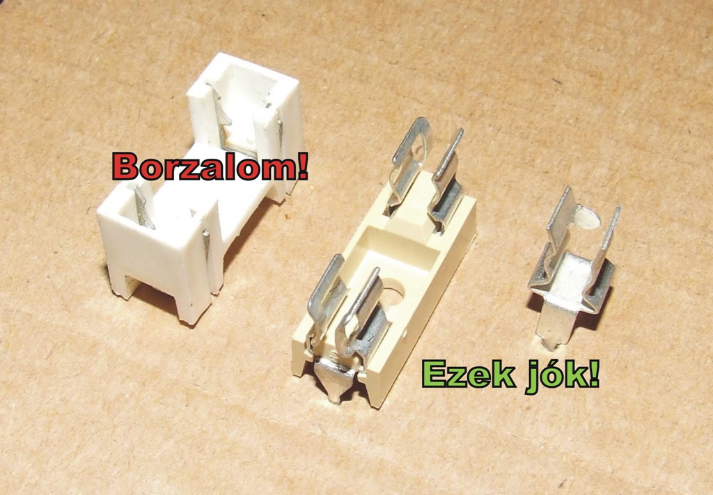

(#) Nagy Tamás hozzászólása Okt 26, 2010 /
Sziasztok! Egy régi, ámde tanulságos tapasztalat.....
Anno a quad megépítése után hónapokkal lettem arra figyelmes ,hogy a panelba forrasztott biztosítéktartó ,és a biztosíték között rossz a kontaktus,pedig szép tiszta volt a felület és jól is rögzült a helyén a biztosíték.
Minderre úgy jöttem rá, hogy épp az udvarra voltak kivezetve a hangfalak,az erősítő pedig a szobában volt,és a zene nagydob ütéseire zizzent egyet a bizti.
Beleforrasztottam oszt kész! Onnantól nem zizgett
Tehát nem biztos a kontaktusa az efajta kis panelba forrasztós bizti tartónak. Én inkább a beledugós,becsavarós fajtát preferálom.
(#) Alkotó válasza Nagy Tamás hozzászólására (») Okt 26, 2010 /
Én diszkóban találkoztam egyszer olyannal, hogy a DJ monitorsugárzóján volt egy kisebb végfok -éppen a monitort hajtotta meg-, amiben a rezgéstől konkrétan kiesett az "üvegcső". Ahogy írod is, illik az ilyen "hurcibálós" erősítőkbe forrasztással is rögzíteni a biztosíték fémpapucsait.
Többféle foglalat is létezik, amik eltérően hatékonyak. Csináltam egy fotót azokról, amiket hirtelen találtam itthon. A baloldali egy rettenet. Sóbánya vagy gályarabság dukálna a tervezőjének. Labilis kialakítás, bizonytalan kontaktus, nulla rugalmasság.
A másik kettő viszont már használható. A jobb szélső -párosával-, ideális lehet ha be akarjuk forrasztani a biztit. Annyi hátránya vagy, hogy nem elég rugalmas anyagból készül. Szerintem a középső a tuti. Stabil, remek kontatkus, acélosan rugalmas, nagyon jól tartja az üvegcsövet, ráadásul házba van téve, amire még átlátszó szigetelő kupak is illeszkedik, amit külön kell venni hozzá. És ha akarjuk, ebbe is beforrasztható a betét.
(A csavaros foglalatok nem igazán praktikusak. Sok drótozás kell hozzá, és nagy helyet foglalnak.)

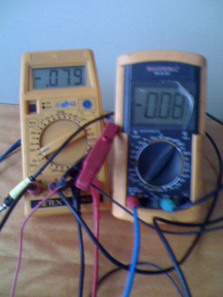

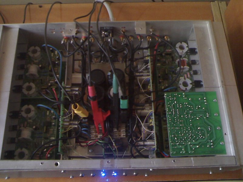

Sikerült végre időt szakítanom, hogy felélesszem a végfokokat. A következő volna a kérdésem, mind az öt esetében az R30 és R31 510 Ohm-os ellenállások igencsak melegszenek. A tápfeszültség +/-47 V, mindegyik fok nyugalmi áramfelvétele +/- 80 mA körül mozog. Ez a természetes vagy valami gubanc lehet?
Elnézést a rossz képminőségért, sajnos csak a telóm volt kéznél.
Még mielőtt megkérdeznétek, a bal oldali műszer 2A-es a jobboldali 20A-es méréshatárban.
Ui.: Lehetőleg egymás fölé ne helyezzétek főleg, ahogy nálam is láthatjátok, hát nem volt egyszerű összerakni.
