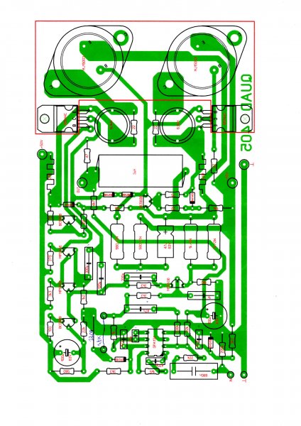

Igen, belinkelem a beültetési rajzot megint azon az oldalon ,ha meg nézed a rajzot, a baloldali, védő tranyón, és vég. tranyón mértem feszt rendesen, viszotn a jobb oldali védő tranyón, és vég.tranyón semmi nincs.
a tekercs alatti bC 556b tranyón C-E 0v
a Bc107B tranyón C-E 0v

Köszi, a rajz már meg van tegnapról.
Mindjárt a végére érünk. A bal oldali (4. kis tranyó melletti) BD244C-nek mennyi a B-E feszültsége? Félek 10V, pedig csak 1V lehetne.

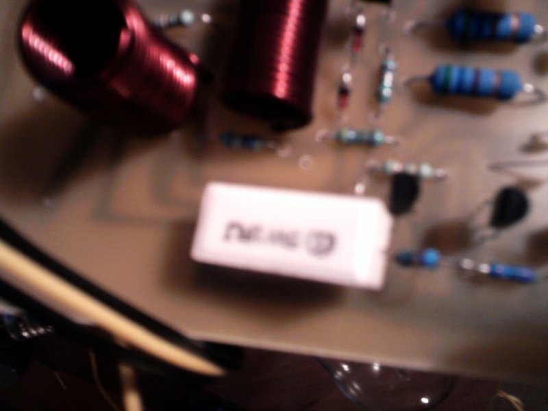

Akkor a BD244C emittere nem kapja meg a samott (nagy fehér) ellenálláson keresztül a +50V-ot! Az ellenállás kimérve közel 0 ohm kell legyen, nézd meg rendesen beforrasztottad-e a lábait.
(#) gyula1990 válasza reloop hozzászólására (») Máj 10, 2011 /
kimértem, 1ohm kereken a nagy fehér ellenállást, 1ohm/5w
(#) reloop válasza gyula1990 hozzászólására (») Máj 10, 2011 /
A BD244C emittere és a +50V becsatlakozás között is ennyi az ellenállás?
1 ohm
5w1rj van ráírva
Nézem közben ezt a fotót is. Remélem a huzalok a megfelelő tranzisztor lábakra mennek.
Ott tartunk, hogy testhez képest az említett BD244c bázisán +40V a feszültség (a negyedik tranzisztoron 10V esett az 50V-ból) az emitter-bázis között 0V, tehát az is +40V. Az 1 ohm ellenálláson nem lehet 10V feszültség, mert füstölne. A kollektoron mint korábban írtad -34V van.

Bemértem ezt az ellenállást, még egyszer natúrba 200 ohm -ra állítottam a multit és ki akad, viszont lemértem a -50vnál lévő ellenállást. az 2,2 ohm
az a becsatoló ellenállást nem tudom lemérni mert burkolva van
Viszont van nekem régi quad panelom azon jó, a becsatoló. az lemértem
akkor tehát, ez a becsatoló ellenállás a rossz ,jól gondolom?
Ebben a tartományban a multiméterek elég pontatlanok, a kijelzett értékbe belemérik a mérőzsinór ellenállását is, a mérőcsúcsnál is lehet érintkezési ellenállás.
A lényeg: a rajzon hullámos vonallal jelölt ellenállások értéke 0,1 azaz nullaegészegytized ohm kell legyen.
A fotón nem tudom kivenni, de lehet az ellenállás felirata 5W.1RJ-is, itt az egyes előtti pontra utalok.
Ha van bevált ellenállásod akkor próbáld ki azzal.
Még egyszer bemértem ez kiakad, viszont a -50v os ugyan ilyen ellenállás értéke jó!
akkor szerintem ez lesz a gond.
akkor ez a rosszat, kicserélem egy másikra, úgy is van itthon egy egész készlet, ezek tuti jók, mert már beis mértem őket!
