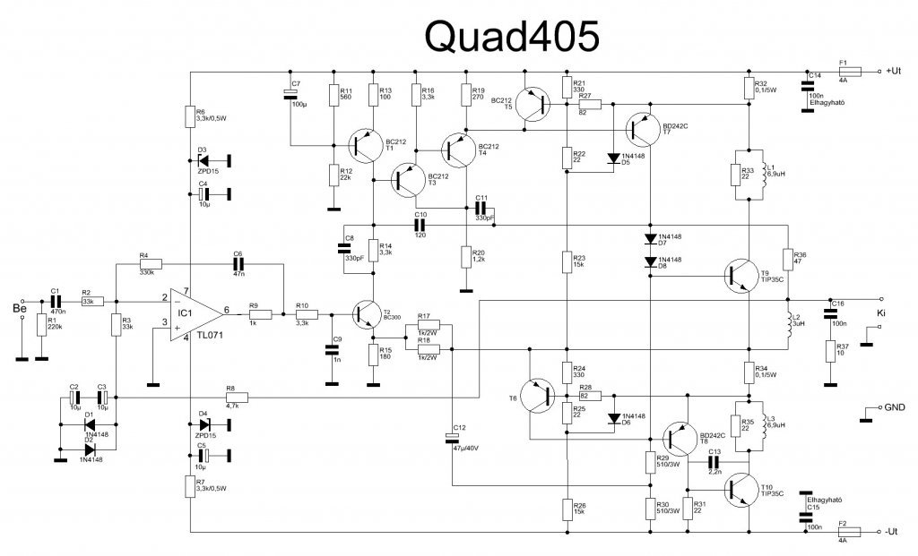

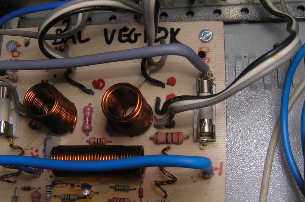

Még régebben kérdeztem, hogy a régi Quad-om bal oldalán a T10 es B-E közötti 22 Ohmos ellenállás kivezérléskor melegszik (megjegyzem 2 w-os van berakva, ezért nem füstöl). T7,T8,T9,T10 lecserélve, de továbbra is melegszik. Hol lehet a hiba? Füllel kristálytisztán szól, nem is vettem észre egy darabig, csak egyszer fölé hajoltam, és éreztem a szagát. Normál szobai hangerőnél nem lenne vele gond, csak ha meg lenne hajtva.

(#) reloop válasza 769gregory hozzászólására (») Márc 9, 2012 /
Üdv! Még ebben az állapotában van? Látszik a fotón az égett ellenállás.
Magyarázatul szolgálhat: a T10 emitterét a negatív táppal összekötő szakaszon (vezeték+nyák) jelentős feszültségesés alakul ki.
(#) 769gregory válasza reloop hozzászólására (») Márc 9, 2012 /
Már nem így néz ki, és ez a másik oldalé, és csak úgy kicseréltem, mert akkor már legyen egyforma a két oldal...
Mindenesetre megnézem a hátoldalt is, hátha látok valamit. Köszi a tippet !
Ez világéletében "kivezetékelt" tranzisztorokkal működött, de különösebb hiba nélkül.
Látszik, hogy a két piros csíkból a második már fekete lett.
(#) reloop válasza 769gregory hozzászólására (») Márc 9, 2012 / 1
Úgy látom a biztosítéktól bontás nélkül lehetne egy vezetéket vinni T10 emitterére - tovább csökkentve ezzel a szakasz ellenállását. Ha ez mérsékli a 22ohm melegedését, akkor jó az irány.

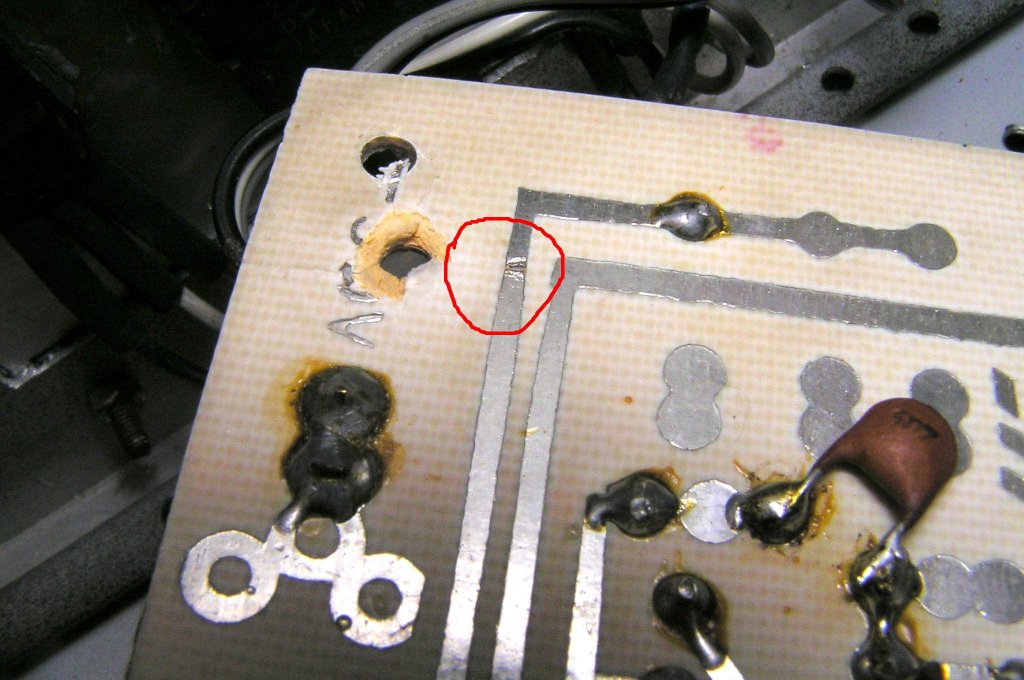

(#) 769gregory válasza reloop hozzászólására (») Márc 10, 2012 /
Na. Most szedtem szét mielőtt áthidaltam volna az említett szakaszt, és a kép magáért beszél. Nem is tudom, hogy nem vettem észre ezt eddig. Az elgondolás jó volt, köszönöm!Feltöltöm ónnal az egész szakaszt. Aztán próba, de szerintem jó lesz.
Köszi a segítséget !

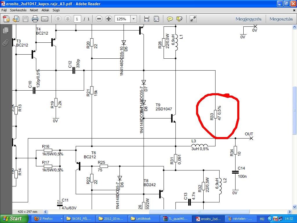

Újra elindítottam, most nem a 10 Ohm-os füstölt, hanem a képen látható 47 Ohm-os ellenállás. Egyre jobb...

(#) 769gregory válasza 769gregory hozzászólására (») Márc 10, 2012 /
Bocsánat!
Nem jót írtam!
A küldött rajzon R20 22Ohm-os füstöl.

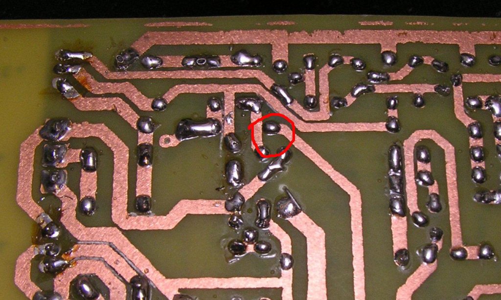

(#) reloop válasza 769gregory hozzászólására (») Márc 10, 2012 /
Ahhoz nyákzárlat kellene.
Köszi !
Itt a nyákzárlat:
Természetesen mindkét oldalon ugyanúgy zárlat volt. Most ellenőrizhetem az összes diódát, meg félvezetőt, és próba.
Köszönöm !
Teljesen jó lett mindkét oldal ! Csak az melegszik, aminek kell. Mindig tanul az ember...
