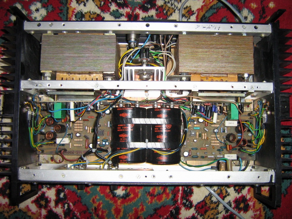

(#) sound.man válasza soos csaba hozzászólására (») Okt 24, 2012 /
Itt a végfok belsejéről kép. Talán még Köbzoli szedte le nekem a rajzot hozzá az elektrotanyáról. Ha kell megtudom keresni azt is.
(#) soos csaba válasza sound.man hozzászólására (») Okt 24, 2012 /
Ha meg kérlek akkor keresd mar meg nekem azt a rajzot. Ha a panel tervet is meg adnád az nagyon király volna!. Hmm ebben is 3 tekercs van, valamennyi szinten hasonlít a 405-ösre nem?. Amúgy nagyon szépen össze van rakva elismerésem!

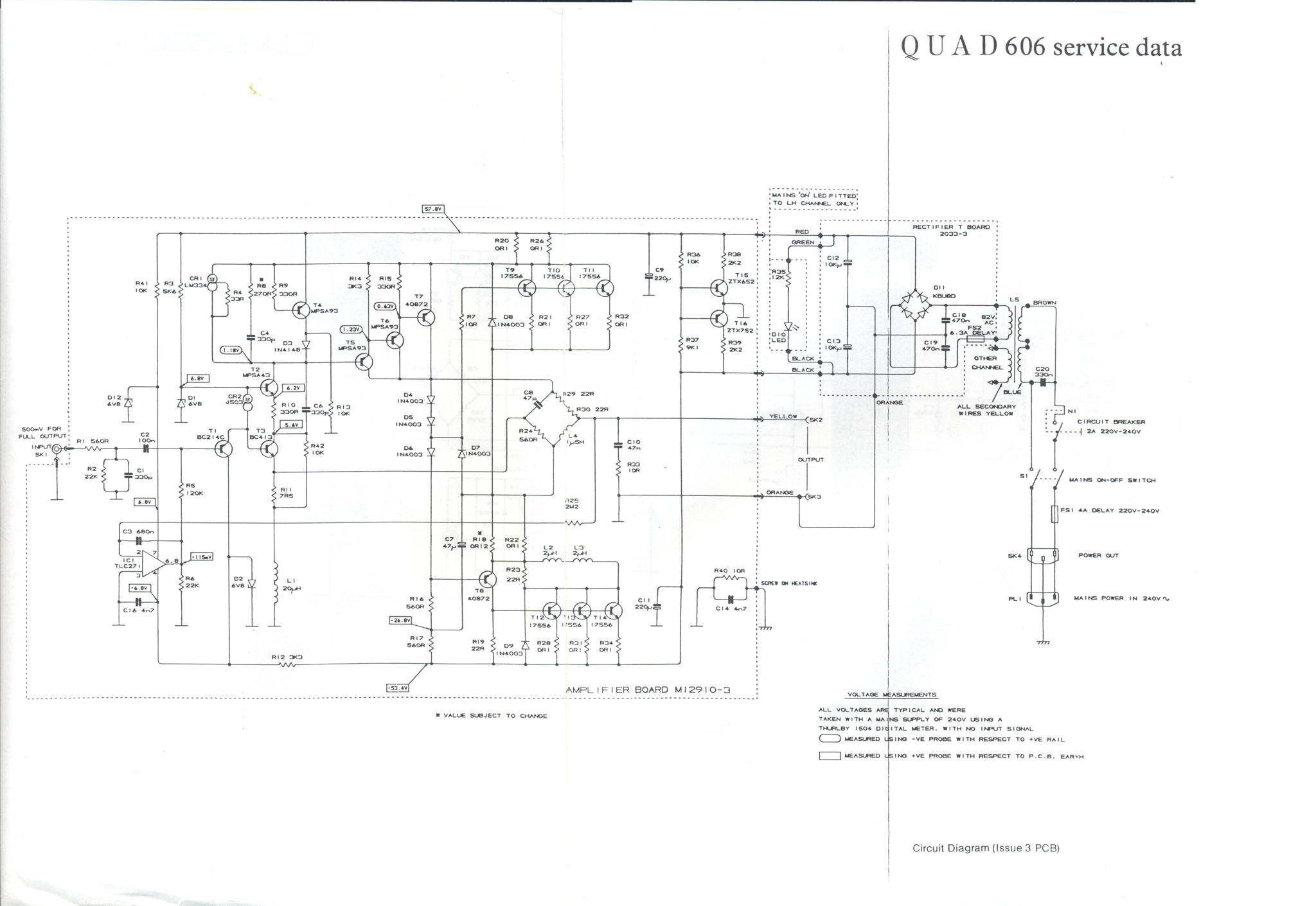

Itt a rajz.
(#) Ge Lee válasza soos csaba hozzászólására (») Okt 24, 2012 /
Beírod a gugliba hogy Quad 606 (vagy 707, 909) schematic és ott a rajz. Mitől lenne ez titkos?
Köszönőm szépen, és mit is tud ez a végfok így ezzel az átalakítással?, 8ohmon 130W ha jól gondolom de 4ohmon?.

Itt van az oldalon, nagyon keresni sem kellett.
(#) soos csaba válasza reloop hozzászólására (») Okt 24, 2012 /
Hat igen közben így utólag én is utána kerestem és tényleg fent van a rajz.
Gyárilag elvileg 2x200W 4ohm. Ez tuti quad.

Egy észrevételem van a rajzzal szemben, az R14-es ellenállás a rajzon 330Kiloohm, az eredetin meg 3,3Kiloohmos az az ellenállás, az ott nincs elírva véletlen?
