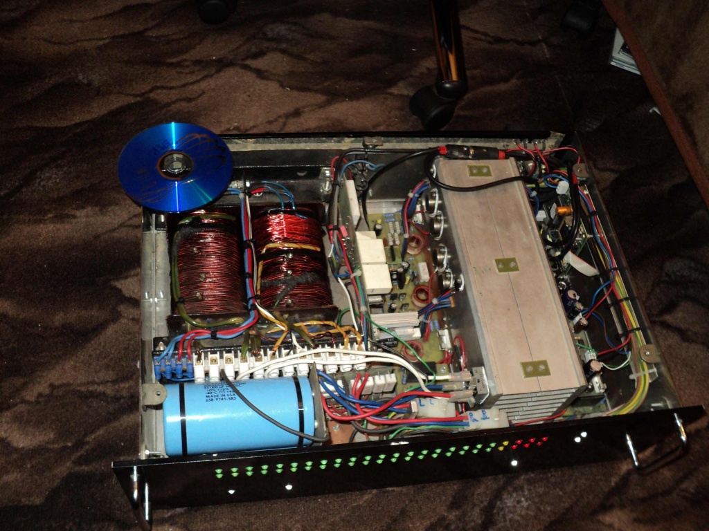

Sajnos csak ennyi van amit feltettem. Ez egy gyári végfok nem nagyon csináltak leírást.
Értem, semmi gond, és neked hogy tetszik, meg vagy elégedve vele?. Jól bírja az alacsony terhelést?
Nem az enyém a végfok félre ne érts. Viszont tuti, hogy bírja. Annó csináltam én is egy ilyesmi quad-ot csak én szimpla mj15003-mal szóval csak 2 oldalanként. 300VA-s toroid nem volt elég kettőnek csak 8ohmon.
Még meg is van amúgy. Áramkorlátra 4ohmon viszont forrasztanom kellett még egyet párhuzamba mert amúgy beleszólt.
Mit kellet forrasszál párhuzamba?, azt el felejteted oda írni, ellenállást vagy mit, és hova?
Áramkorlát. A 0,1ohm-os ellenállások. Azokat neked is csökkentened kell ha többet akarsz kihúzni belőle 100W 8ohm-nál.
Értem, akkor 3 darab 0,1ohmos ellenállás volt párhuzamba kötve 4ohmra. Az R14-es már kérdeztem, de meg kérdem még egyszer, a rajzon 330Kiloohm, az eredetin meg 3,3kiloohm, nagyon nagy az eltérés!, nincs az ott elírva?.
2 volt párhuzamosan kötve 4ohmra 200W-ra ami inkább 150 körül volt a trafó miatt. Nem tudom, hogy el van-e írva szimuláld le multisimbe. Az a tuti. Ott tudod mérni a kimenő teljesítményt is stb. Valahol van talán nekem berajzolva egy Quad.

Üdv! Érdeklődnék. hogy ki mekkora maximális tápfeszültségen járatott Quad-ot? És természetesen mit módosított a kapcsoláson, alkatrészeken. Én +-70V-nál járok. Ez felett van-e valakinek tapasztalata?

Tápáganként 2-2db. MJ15003 közvetlen a bordára, semmi T- idom. Macerás, de jó.
Pótalkatrészek is felkerültek. Gerjedésgátló 4,7n és a kimeneti 10 Ohm-100nF
