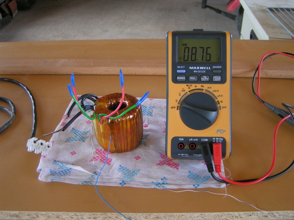

(#) Koree válasza Tiggey hozzászólására (») Jan 24, 2013 /
Köszönöm a válaszokat.
Igen a kis nyáktrafós dolgon gondolkodok.Most jutott az eszembe,hogy van itthon egy 2X12V puskásom ami ugye bár külön álló szekunderű.
A helyzet viszont az,hogy ezt a toroidra tekerős dolgot kihívásként kezelem. Ugyanis már egyszer sikerült.A forrasztó állomásom segéd tápját oldottam meg így kapton szalag és akril lakk és persze némi rézhuzal segítségével.Itt mivel nagyobb hely van a trafón így született ez a gondolat,hogy ezt is megcsinálom ilyenre.Könnyebb a táp rész huzalozása, nem kell még egy trafót a 230-ra kötni és helyet találni neki a házban stb,stb .
