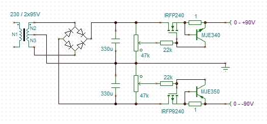

Sziasztok.Igaz,hogy nekem egyenlőre nincs problémám még,de azért megkérdezem. Mi a különbség ha a trafó primerkörébe rakom az izzókat,és mi a különbség ha a + - ágba kötöm?? Én úgy kerestem a hibát,hogy a + - ágban volt 2db 75w izzó.Ha valaki ráér,kérem avasson be.Köszönöm
(#) Ge Lee válasza Bencze.k hozzászólására (») Márc 6, 2013 / 1
Mivel a szerepe az áramkorlátozás, ezért teljesen mindegy ha az értéke egyébként megfelelő, vagyis nem tud kialakulni akkora áram ami a félvezetőket tönkretenné. Nekem mondjuk egyik megoldás sem tetszik, ezt szoktam használni, bármilyen végfok feléleszthető (javítható) róla, aminek a tápfeszültsége +/-90V-nál kevesebb. A söntön árammérő is van, így rögtön látom a felvett áramot is (a rajzon természetesen elírtam, a DC a 95V, nem az AC).

(#) Alkotó válasza Ge Lee hozzászólására (») Márc 6, 2013 / 1
„...teljesen mindegy...”
Ezzel nem értek egyet. Ha a primer körben korlátozol, vagy a puffer előtt a szekunder körben, akkor a tápegység teljes kapacitása rá tud sülni, az áramkörre, ami nagyon nagyot is rúghat bele.
E miatt sokkal jobb védelmi szintet ígér ha a +- ágban lévő biztosíték helyén "korlátozunk".

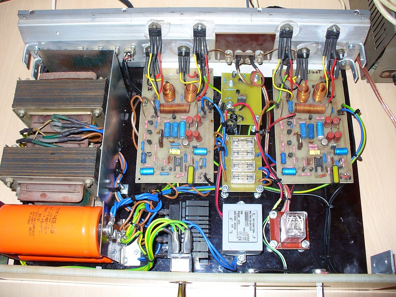

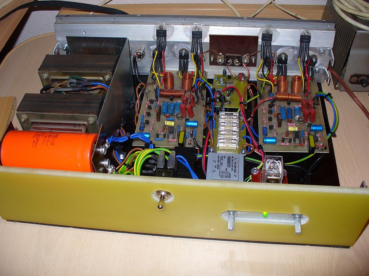

Üdv mindenkinek!Hajszál híján elkészültem a Quad felújítással,a belseje teljesen kész,még a tetejét kell rászabni,meg oldalakat kell a doboznak szabni!Megérte szenvedni vele,mert megszűnt a zajossága,szépen szól!Egyetlen kérdésem maradt még,kimeneti rövid zár védelem gyanánt van oldalanként bekötve egy-egy 2,5A-es bizti,ez megfelelő értékű ide vagy más kéne bele?

(#) Bencze.k válasza Gelman hozzászólására (») Márc 7, 2013 /
Jót mutat nagyon..
(#) Gelman válasza Bencze.k hozzászólására (») Márc 7, 2013 /
