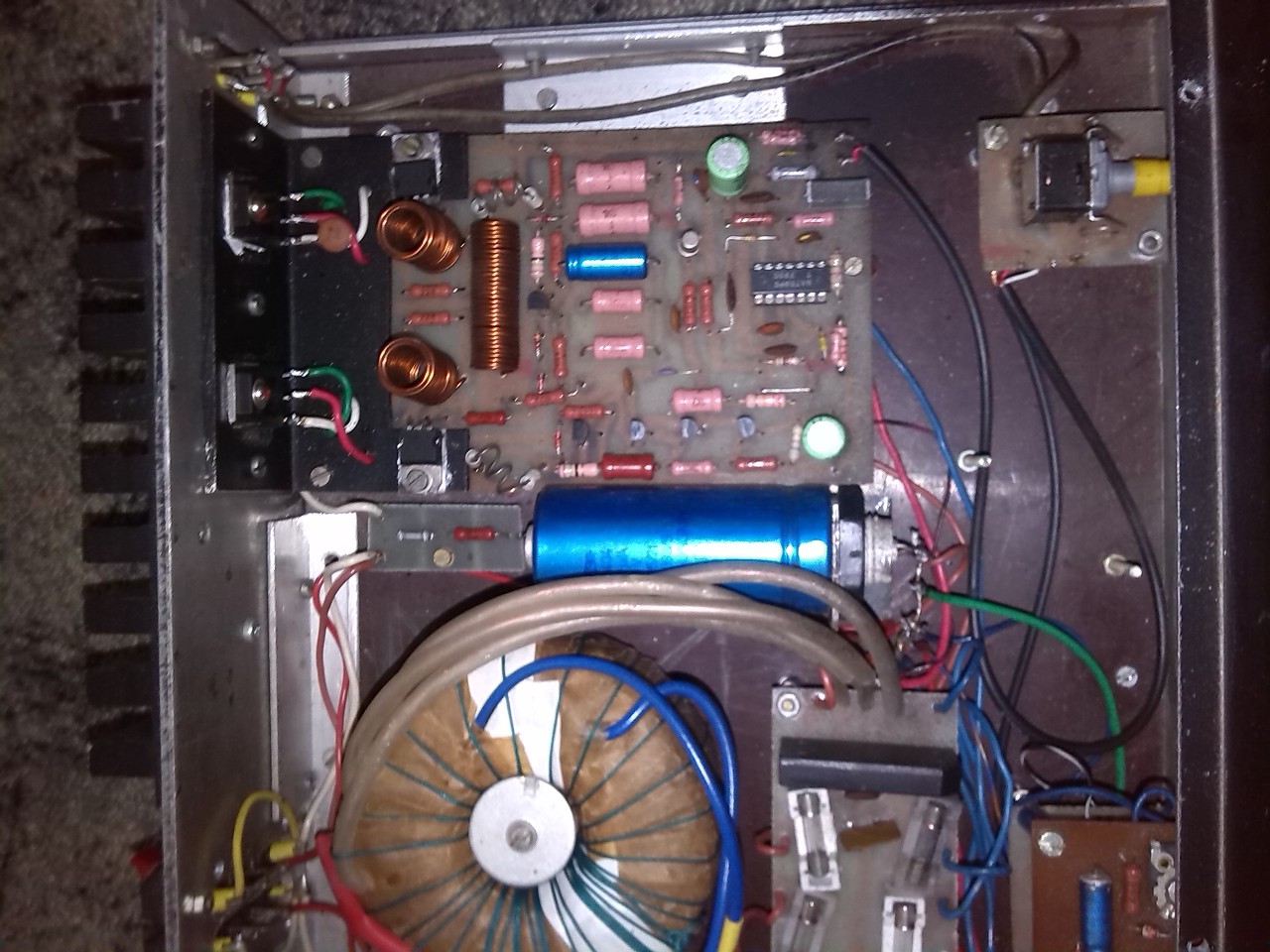

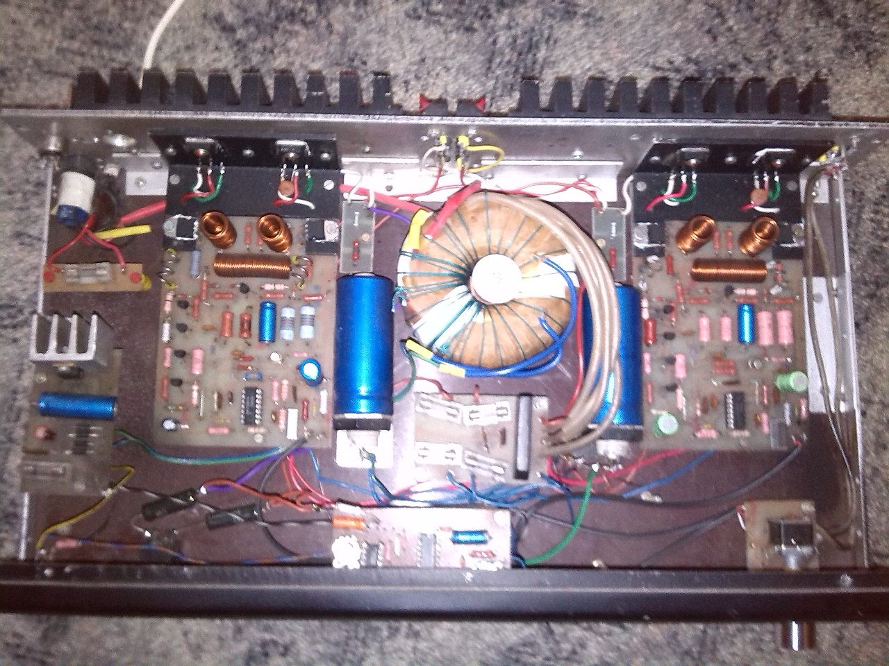

Sziasztok! Olyan kérdésem lenne, hogy van egy erősítőm amit úgy kaptam. QUAD-405-ös elméletileg.. De az egyik fele hangosabb mint a másik, mi lehet az oka?! Esetleg ha képek kellene a belsejéről akkor írjatok és küldöm!
Előre is köszönöm segítségeteket!

(#) Andrasirex válasza sonny007 hozzászólására (») Szept 19, 2013 /
Annak hogy az egyik oldal hangosabb több féle oka is lehet:
pl: Nem egyformák a munkaellenállások,nem egyforma a visszacsatolás,nem egyforma IC,egyik oldal meg volt kínozva,stb.
Ezért képek és több infó jöhet.

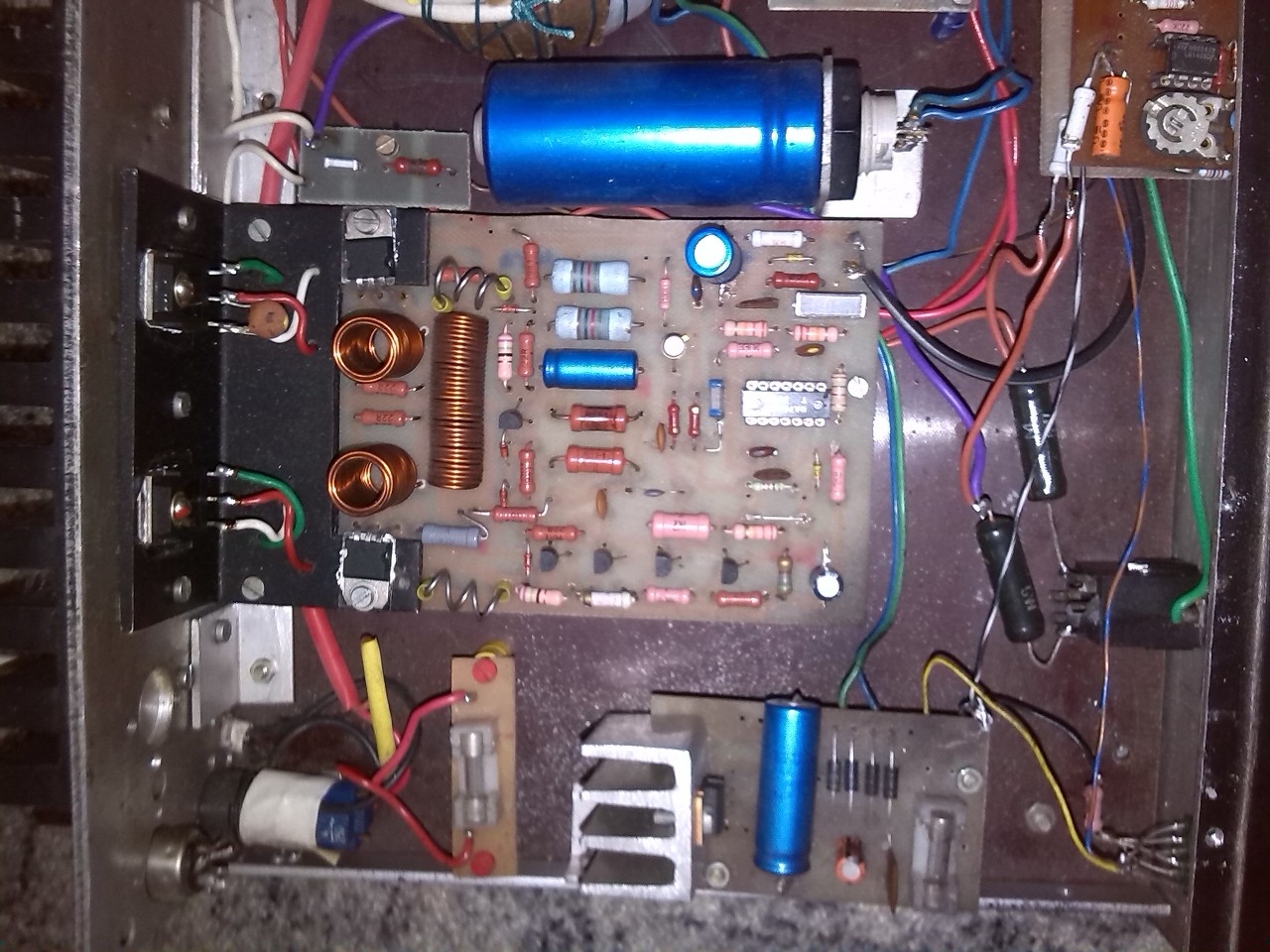

(#) sonny007 válasza Andrasirex hozzászólására (») Szept 19, 2013 /
Sajnos ennél több információt mint ami a képen látható nem tudok adni. :S

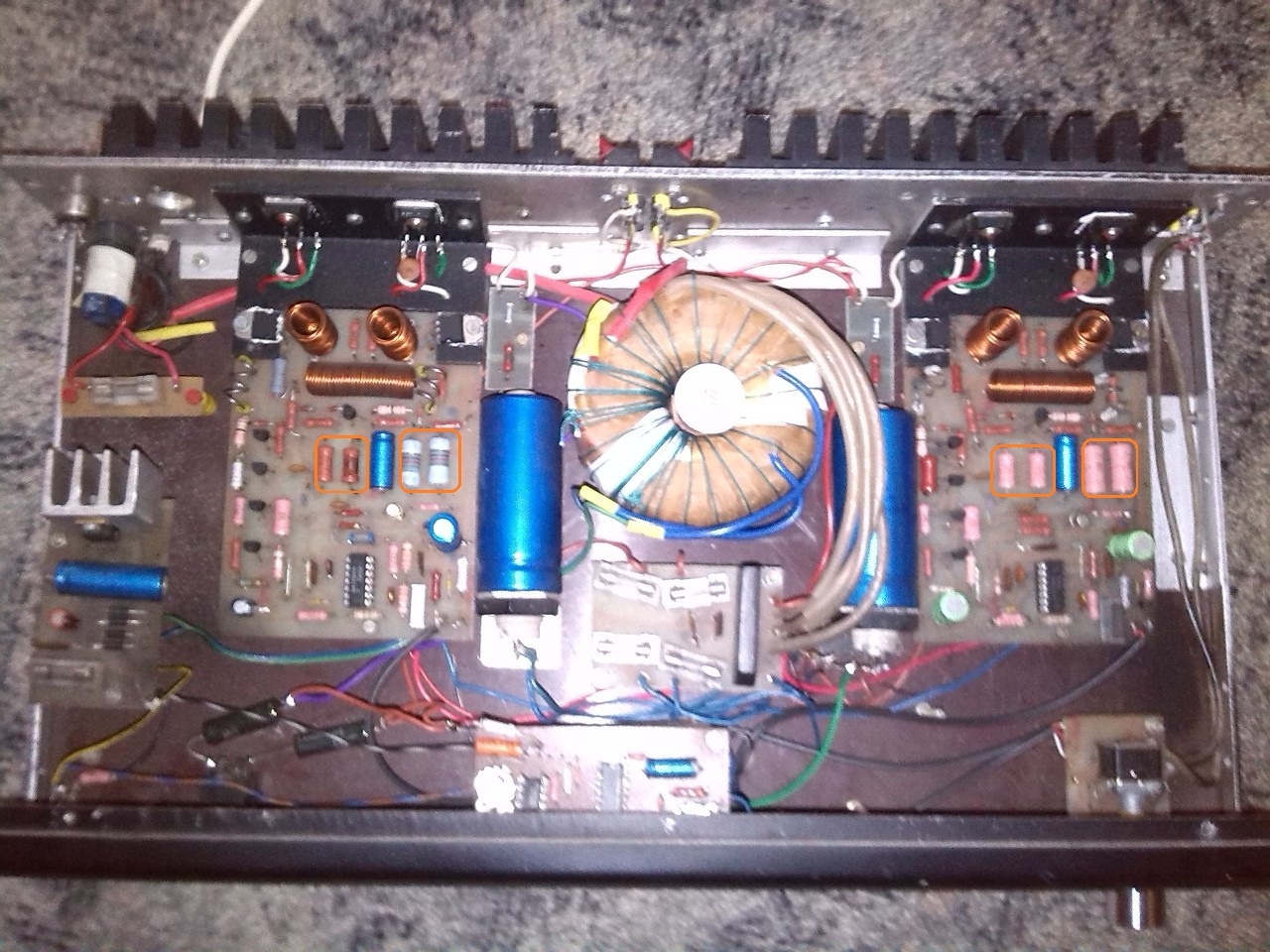

Itt vannak a külömbségek.
Ezeket cseréld ki egyformára,és máris jobb lesz.
De ha már foglalkozol vele,akkor tegyél bele új kondikat,meghálálja.
A hozzászólás módosítva: Szept 19, 2013

(#) reloop válasza sonny007 hozzászólására (») Szept 19, 2013 /
Szia! Az egyik panel közepén látod azt a megpörkölődött 1k-s (nagy) ellenállást? A párjával együtt (mivel párhuzamosan van kötve) 500 ohm-ot kéne rajta mérned. Gyanítom több lesz
(#) Alkotó válasza sonny007 hozzászólására (») Szept 19, 2013 /
Milyen módszerrel vizsgálva derült ki az oldalak közti különbség?
Ha a bemenetre adtál valamit, aztán ezt a hangszórókon hallgatva nem volt egyforma, akkor az még egyáltalán nem biztos, hogy a végfokozat panelján kellene hibát keresni. A végfokok bemeneteiről a panelon köss le mindent, majd az egyikre adj egy mérhető jelet, a másiknak meg zárd rövidre a bemenetét. A kimenetre se hangszórót tegyél, hanem műterhelést, és mérd meg mekkora rajta a feszültség. Ezután fordítás, és a másik csatorna végfok panelján is mérd meg ugyanezt. A két eredmény alapján lehet elindulni.
Ha nincs mérhető jeled és műterhelésed, akkor a két panel bemenetét direktbe kösd össze, és erre adj egy monó jelet, majd hallgasd meg egyformán hangosak-e. Ezután a két oldal hangszóróit cseréld meg, és ismét hallgasd meg, mert a hangszóróban is lehet hiba.
