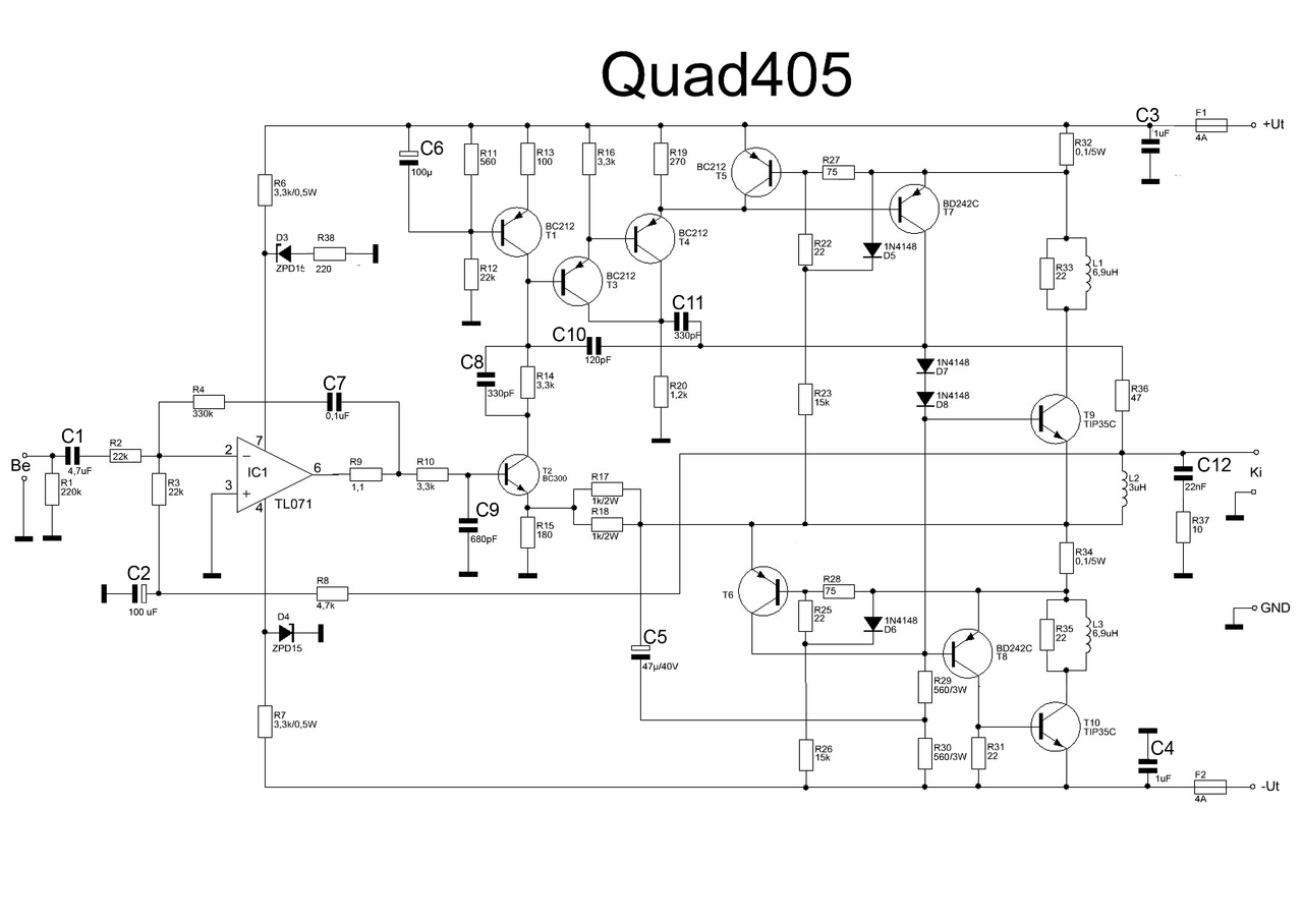

Szia! Az egyszeres tápfeszültség felénél létrehozott mesterséges földpont ennél az erősítőnél is alkalmazható. Széles elterjedésére nem számítok, mert az építések zöme tartalmaz olyan kiegészítő áramkört (leggyakoribb a koppanásgátló-DC védelem), mely a főtápot aszimmetrikusan terheli. Ez kizáró körülmény.
Mekkora tápfeszültséggel szeretnéd megépíteni? A rajzon ennek megfelelő alkatrészértékekre tennék javaslatot.
(#) elektrikszerviz hozzászólása Feb 2, 2015 /
Alkotó rajzolata alapján szeretném a 200W os ( 4 db MJ 15003 ) tranyókkal megépíteni a Quadot. A tápfesz + - 50v lenne. Igazán nem tervezek hozzá védelmet ha jó a cucc hangfalak, vezetékek csatlakozók, nem 100w tal hajtom a 80W os ládákat igazából nem lehet probléma.( Más az ipari használat! és a hülyeség ellen nincs orvosság ) De külön táprésszel építhetek hozzá bármilyen védelmet ventit. Azért szeretném ezt a tápot mert állítólag csendesebb? Segítségedet előre is megköszönöm ! Szia elektrik.
(#) reloop válasza elektrikszerviz hozzászólására (») Feb 2, 2015 /
A pozitív táp 6mA plusz terhelésének kiegyenlítésére keresek valami frappáns megoldást. Tulajdonképpen más nem is kéne, a Zenerek előtétellenállásai kellően behúzzák középre a testet.

(#) elektrikszerviz hozzászólása Feb 3, 2015 /
Előre is köszönöm a segítségedet és a fáradságot Reloop. elektrik
(#) reloop válasza elektrikszerviz hozzászólására (») Feb 3, 2015 /
Nem igazán találtam egyszerűbben megoldást az eredeti tervnél. Esetedben az AC feszültség 72V, R38, R39 legyen 2W-os, a T15,16-ot BC639 BC640 tranzisztorokkal tudod helyettesíteni.

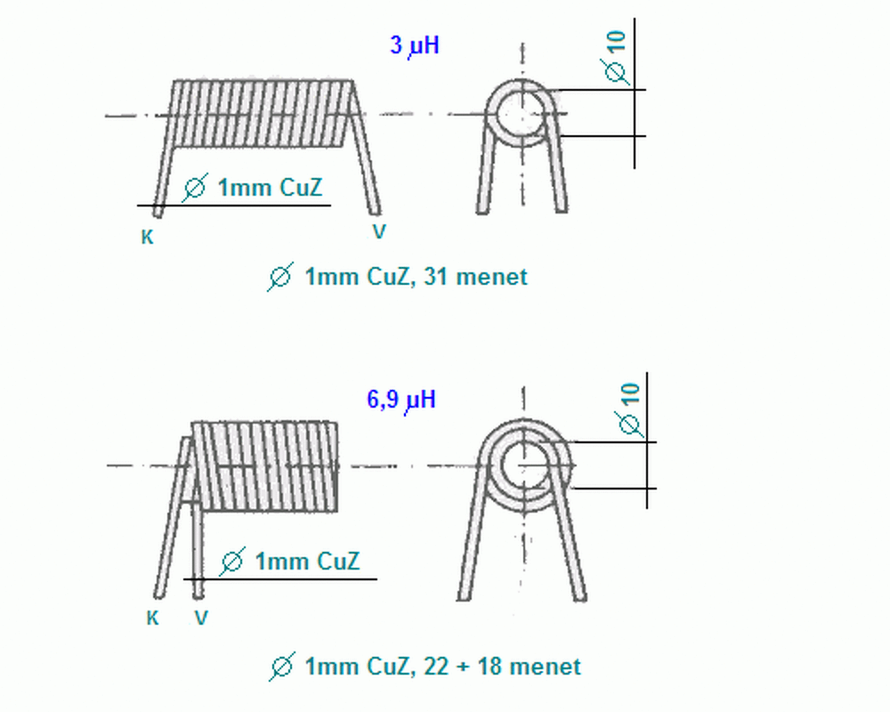

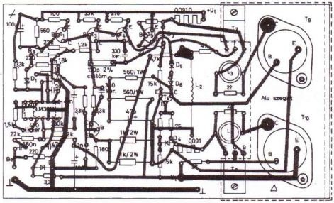

(#) gabesz.mi074 hozzászólása Feb 8, 2015 /
Sziasztok! Az volna a kérdésem hozzátok hogy ez a kapcsolás volna e a rádiótechnikában régebben megjelent verzió, és ez a beültetési rajz működőképes e. Érdekelne még hogy a 3induktívitás milyen átmérőjű és milyen menetszámú. Vagy teljesen egyezik az alkatrész lista az urbán elektronikában kapható kittel ?quad405/100w os tipusra gondolok.

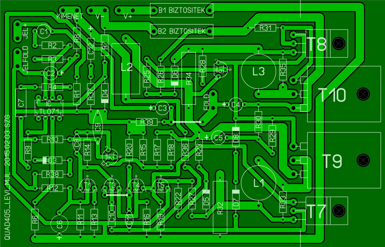

(#) gabripapa hozzászólása Feb 8, 2015 /

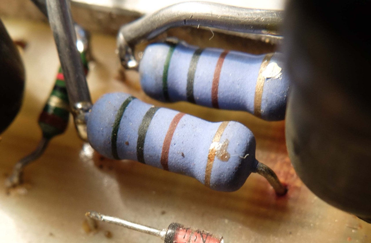

Sziasztok! Kicsit elöregedett és egy sajnos nem túl hozzáértő által javítgatott két panelemet szeretném újraépíteni. Nagy becsben tartottam, mert a hangja nagyon tetszett. Bár mérnök vagyok... hát sajnos nem az elektronikában járatos... azért megpróbálom
Sokat olvasgattam itt a hozzászólásokat, ezek és a meglevő szétberhelt paneljeim alapján sok mindenben dűlőre jutottam. Sajnos azonban, nem sikerült kihámozni jól, melyek azok a kondik, amik a hangminőséget befolyásolják. Szóval a kapcsolásom adott, nyák adott, viszont alkatrészekben szeretném a lehető "legjobbat" beszerezni (értelmes határok között, és figyelembe véve a panel lábtávolságait, bár azokat még újratervezhetem...).
Mellékelem a nyák tervet. Tud valaki segíteni, mely kondikra figyeljek oda? Előre is köszönöm!

(#) reloop válasza gabripapa hozzászólására (») Feb 8, 2015 /
Szia! Rajzod van hozzá? Annyit lenyomoztam, R29, R30 ebben a méretben el fog hamvadni. A tele-föld nem igazán szerencsés.

(#) gabripapa válasza reloop hozzászólására (») Feb 9, 2015 /
Szia! Nagyon kösz, hogy foglalkozol a problémámmal. Fontos tudni, hogy a cucc most működik. Szóval zárlatos volt a nyák valahol, a szaki szerint, ezért szörnyű beavatkozásoknak tette ki - levágta, átkötögette, ilyesmi...
Megpróbáltam felfejteni a nyák alapján a kapcsolást, mellékelem. Ezt találtam a neten, majd kicsit kijavítottam, most pont olyan, mint az én működő, de szétberhelt nyákomon a kapcsolás. Az alkatrészadatokat is átvettem.
A hangra érzékeny kondikra lennék kíváncsi, milyen fajtákat, illetve típusokat érdemes használni bizonyos helyeken?
Tranzisztorok lesznek: T1-212B; T2-BC303; T3-T6 -212B, T7,8-MJE15031G, T9,10-MJL21194
A 29 és 30 as ellenállások, egyelőre nem füstöltek el, mellékelem, milyen is valójában...
Kösz, tudom jóóóó amatőr vagyok...ez van. Csak izgat a dolog, nagyon szeretném korrekt állapotban tudni. Szerettem a hangját...most nem olyan.
(#) reloop válasza gabripapa hozzászólására (») Feb 9, 2015 /
Ha rendbe lett hozva a NYÁK az nagyon jó, mert felületes ránézésre is gyanút keltett.
A teleföld miatt csak ideig-óráig tartanám meg, egészségesebb volna bármely lentebb ismertetett bevált panelbe átköltöztetni az alkatrészeket.
A hangja pillanatnyilag a C1, 7, 9 durva értékhibája miatt lehet rossz. Tegyél bele ennek megfelelő, mondjuk Wima kondikat! Személyes tapasztalatom, hogy a nagyon jól, vagy nagyon rosszul sikerült példányok sosem a kondenzátorok márkáján múltak

(#) kameleon2 válasza gabripapa hozzászólására (») Feb 9, 2015 /
Nagyon köszönöm - elsőként a rajzot, mert bár én tekergettem anno, de ki emlékszik már ilyenekre 25 év távlatából.. Végül, ha megvan az induktivitás mértéke - valamelyik régebbi trafó vezetéke is megteszi - majd rámérek a teszterrel. Ha nem jutok 1-ről a 2-re, akkor igényt tartok én is 5m-re - természetesen térítés ellenében. Gondolkodtam, hogy kicsit feldobom a tekercset stabilitási okokból. Régebben Shell lakkal és cérnával rögzítettem a tekercseket. Ma már azért vannak kifinomultabb eszközeim. Gondolkodtam egy cnc-vel megmunkált, vagy 3D nyomtatott műanyag tartószerkezeten. A panel kinézetén is sokat dobna. Ge Lee-nek: Ha szép hangzás kell - abból hallottam már a tökéletes világát. Nem volt vonzó. Amikor állsz vagy ülsz egy tökéletesre hangolt zeneszobában és hallgatsz egy LP-t vagy SACD-t egy 50 milliós hangrendszeren - minden hiba felerősödik és hallgathatatlanná, élvezhetetlenné válik. Inkább olyan hangrendszereket építek, ami tetszik és kész. Csináltam az elmúlt időszakban egy IC-s végfokot, rendbehoztam egy Unitra WS432-t, de ott porosodik évek óta a sokadik befejezetlen Quadom, amibe eleve a régi angol panelt szántam régebben is. Össze is volt építve, de kisebb tápfesszel, ideiglenes dobozzal. Most szeretném megadni a módját - persze ahogy az időm engedi. Aztán ki tudja - építek egy csövest is.
Hát az előbb kicsit szégyelltem megkérdezni ezt a teleföld témát, de sajnos nem tudom mi az.
A panel, amit rekonstruáltam az előszörre elküldött zöld rajzon, egy Hungaroton mérnök kezét dícséri (vagy nem ), de azt meg kell hagyni, hogy évekig nagyon jól szólt...legalábbis szerettem a hangját. Az alkatrészek értékei a legutóbbi buhera után nem biztos, hogy az ő általa eredetileg belerakottak maradtak. Ezt a föld-kapcsolást, pedig ő csinálta így. Szívesen megtudom, hogyan is van ez a teleföld, hogy kéne másképpen.
A kondi témát értem... valóban minden kapcsoláson a Te általad megadott értékek vannak. Ezeket fogom használni. Köszönöm.
Teleföld?
Az általad csatolt képen a sötétebb zöld színű mezők elvileg nincsenek lemaratva, tehát ott is réz fólia van. Ezt hívjuk kissé pongyolán teleföldnek, mert normál esetben az áramkör testpontjához kapcsolódnának.
De mi is a baj ezzel? A vezetősávok között kialakuló, be nem tervezett, parazita kapacitások megváltoztatják az áramkör működését. Hol jelentősebb, hol jelentéktelenebb módon, minden esetre fölösleges kockázatot jelentenek.

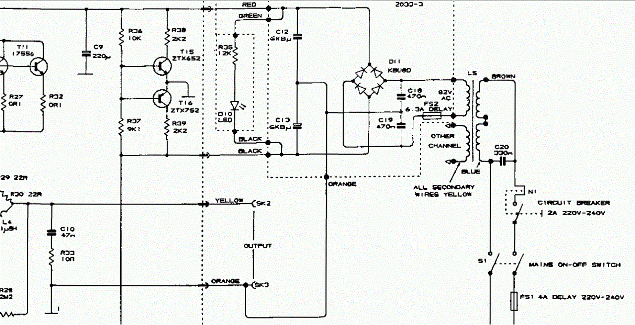

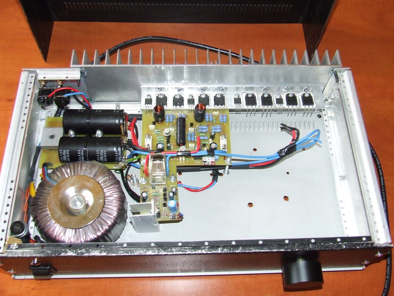

(#) mcsubika hozzászólása Feb 9, 2015 /
Helló!
Olyan gonddal küzdöttem régebben egy quadnál, hogy a laptop ha tápra volt dugva akkor enyhén búgott az erősítő. Most átépítés-átdobozolás áldozata lett (nem a laptop .
A trafó közép csapolása, az összes panel GND-je és a kimenet negatív oldala a csillagpontba van bekötve, ami a táp paneljén kapott helyet.
A hálózati GND-t pedig csak a dobozra csavaroztam és nem a csillagpontba.
Szabad-e ezt így használni, vagy milyen alkatrészekkel kellene összekötni a 2-t?
(Az előző dobozban a hálózati GND szimplán a csillagpontba volt bekötve, ekkor búgott. Gondolom földhurok volt.)
