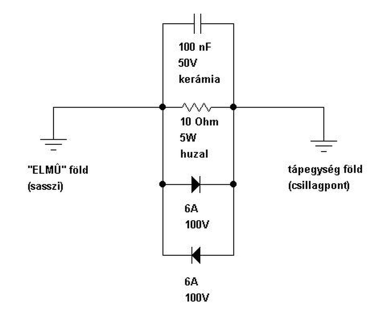

Ha zúgást-búgást nem tapasztalsz, akkor teljesen jól van így. Érintésvédelmileg is kifogástalan a jelenlegi megoldás.
(#) mcsubika hozzászólása Feb 9, 2015 /
A csatolt fotón látható megoldás jó lehet?

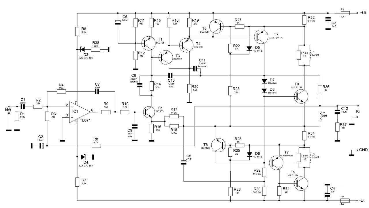

(#) gabripapa válasza reloop hozzászólására (») Feb 20, 2015 /
Szia! Sziasztok! Itt említetted, hogy az R29 és R30 abban a méretben el fog füstölni. Le a kalappal! Elfüstölt. Legalábbis a + és - oldalon is izzóval élesztve, bekapcsolás után kb 1 perccel a + oldali izzó halványan elkezdett világítani. Éreztem, hogy ez nem jó, kerestem melegszik-e valami. R29 és R30 tűzforró lett. A kimeneti DC-t csak a már világító lámpával mértem meg: 12V körül volt .
560ohm 2W a két ellenállás. Mellékelem a kapcsolást. A tápföld és jelföld között van egy 2,2 ohm ellenállás. Tudnál, tudnátok segíteni, mi lehet a hiba? (a múltkor hibás méretűnek talált kondikat cseréltem...)

(#) reloop válasza gabripapa hozzászólására (») Feb 20, 2015 /
Szia! A NYÁK-rajzolat alapján tettem az észrevételt, mert a szóban forgó ellenállások lábtávolsága nem utalt arra, hogy ide nagyobb teljesítményű ellenállások kerülnek. A 2W önmagában rendben lévő érték, a kellően szellős elrendezésük lenne még kívánatos, hogy jól tudjanak hűlni.
Esetedben a végtranzisztorok egyike zárlatos, vagy a lábaik valamilyen nem kívánt relációban összeérnek. Gyakran a felfogatásuknál hiányzik a szigetelés. Ezt ki tudod csipogtatni a multimétereddel.
Újra leírom a vesszőparipámat: aki nem rutinos áramkör-építő, az élesztést először a dumper tranzisztorok nélkül végezze el! A kimeneti egyenfeszültség szépen beáll, a dumperek (nálad mindkettő T9) bázis-emitter feszültsége nem utal nyitásra, azaz 0,6V alatti, halkan megszólaltatható az erősítő, máris be lehet őket pakolni.
(#) gabripapa válasza reloop hozzászólására (») Feb 22, 2015 /
Szia! Gyorsan válaszoltál, köszönöm, ma jutottam hozzá a próbához.
Megcsipogtattam mindent, ami gyanús lehetett, de nagyon úgy tűnik, precíz munkát végeztem. Mindenhol működik a szigetelés, szakadást nem tapasztaltam. Kivettem a végtranzisztorokat, kicseréltem "szellősebbre" forrasztottam a melegedő R29 és R30-at. Mért adatok: T9 B-E = 0,54V; T10 B-E = 0,082V. Sajnos a kimeneti DC 10,89V. A két ellenállás tűz forró lesz pillanatok alatt, a pozitív ágon levő izzó halványan világít (40W/230V).
Az előbbiekben csatolt kapcsolási rajzon tényleg rontottam: a negatív oldali T9 valójában T10, a T7 uo. pedig T8. A választott tranzisztoraim jók (típusukat tekintve)? Lenne valami ötleted?

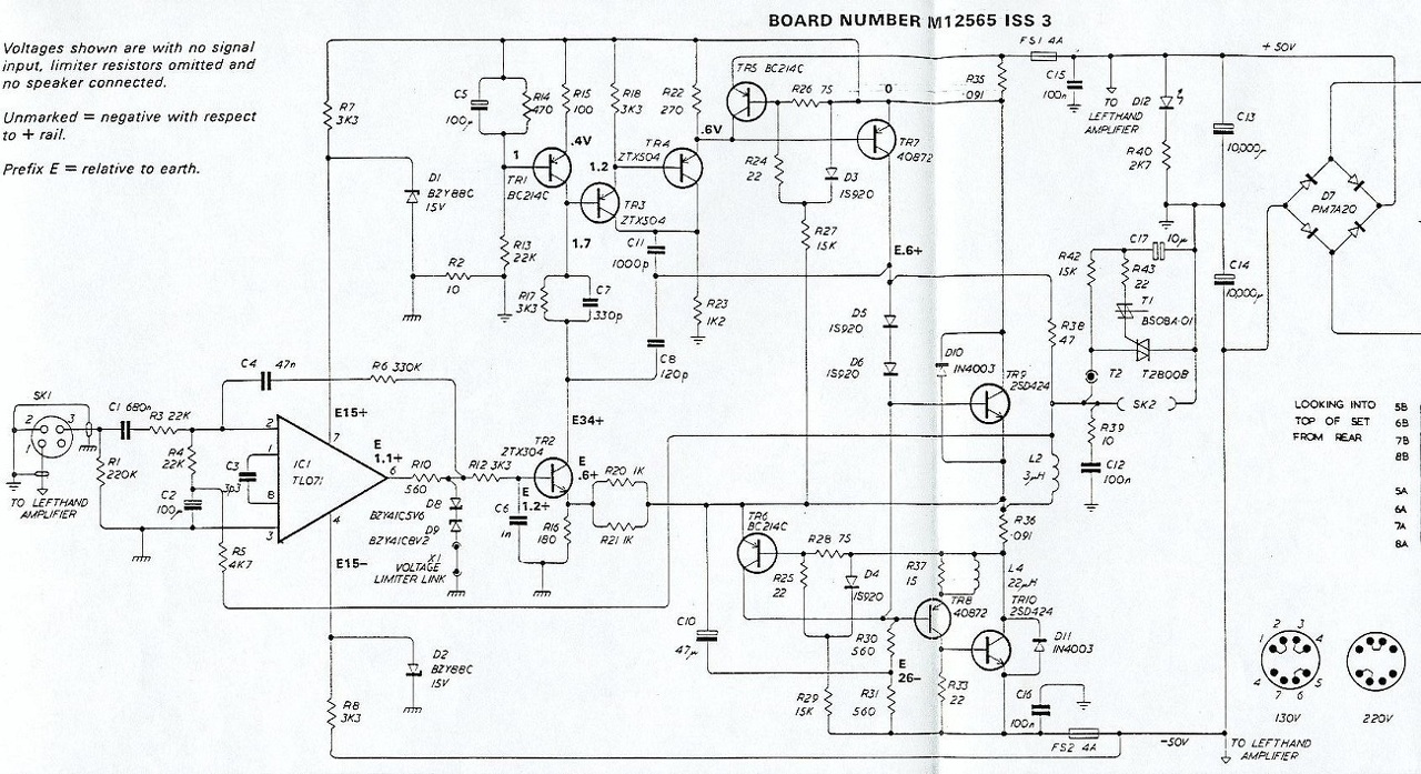

(#) reloop válasza gabripapa hozzászólására (») Feb 22, 2015 /
A T7 tranzisztorod indokolatlanul van teljesen kinyitva. Annak érdekében, hogy a hiba helye körül szoruljon a hurok mérd meg a műveleti erősítő 2, 4, 6, 7 lábainak feszültségét testhez képest.
Ezen a rajzon szerepelnek a főbb feszültségek, az E betűs testhez, a jelöletlen a pozitív táphoz viszonyul.
Hááát, nem tökéletesek
2-es a pozitív táphoz képest (lámpa után bizti(4A) előtt) : 1,08+
4-es a testhez: 16,6-
6-os a testhez: 14,3- (!)
7-es a testhez: 6,9+
Hmmm.
Az IC 2-es lábat a testhez képest kellett volna mérni, de végül is kikövetkeztethető az eredmény, az IC működik.
Most ezek jönnek, a pozitív táphoz képest mérendők!
(#) pjg válasza reloop hozzászólására (») Feb 22, 2015 /
Az IC tápfeszei nem jók! A kimenete sem.
