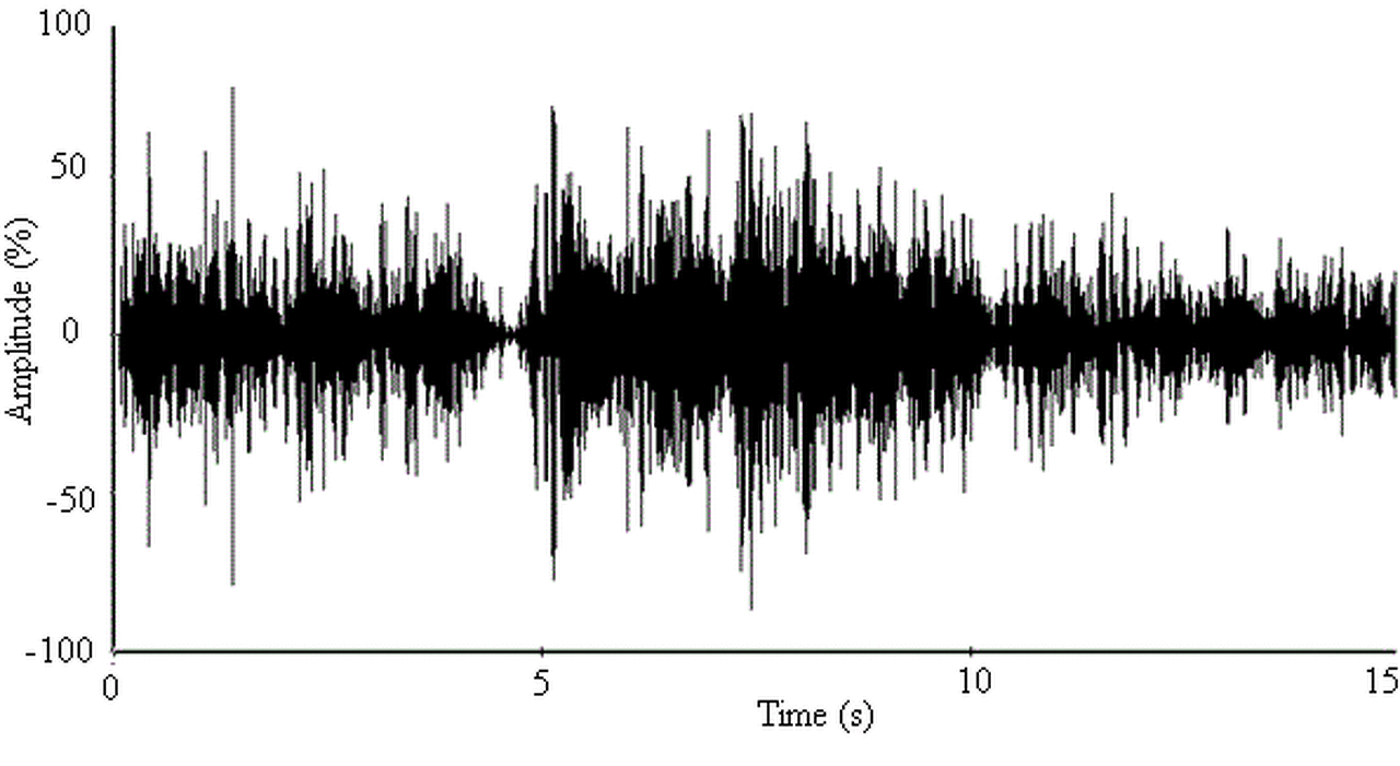

(#) reloop válasza Cinema hozzászólására (») Máj 28, 2017 / 3
Jelen fórumot látogató hobbiépítők többsége érzékeny a trafó árára, mivel manapság ez a legdrágább alkatrész. Vékony mezsgyén egyensúlyozva kell tanácsot adjunk, hogy a trafó leégésének a kockázatát a minimumra szorítsuk és a kollégák pénztárcáját is kíméljük.
A Quad405 mint írod is, 4Ω-on valóságos trafózabáló. Egész pontos értéket határozhatunk meg.
A P=I2R képletből visszaszámolva (a gyökjel ASCII kódja nem ugrik be, hogy I-re fejezzem ki a képletet) 4Ω 100W árama 5A. Ha ezt ±50V-os táppal állítjuk elő, akkor a tápból felvett teljesítmény egészen pontosan 50V*5A = 250W (váltakozva teheli a pozitív és a negatív tápot, azért 1*50V).
Ez akkor valósul meg, ha szinusz jelet bocsájtunk ki, közvetlenül a clippelés határán.
A gyakorlati használat során a dinamika csúcsok mellett - bármely műsoranyagot tekintve - halkabb részek is vannak (lásd a mellékelt ábrát), sőt statisztikai alapon a műsorszámok közötti szünet is figyelembe veendő. A transzformátort ennek a hullámzó teljesítményigénynek az átlaga érdekli. Az átlagérték arányát a csúcshoz képest, az általam elérhető szakirodalom 40%-nak említik, amit magam is reális értéknek tartok. Akár erre is méretezhetnénk a transzformátorunkat, de nem tekinthetünk attól, hogy mindig akad felhasználó aki a clip határán túl is vezérli az erősítőt, az áramkorlát határáig tartó négyszögjeleket állítva elő. Ennek figyelembevételével alakult ki a Quad405-nél a csatornánkénti 150W transzformátor terhelhetőség követelménye, azaz a sztereó erősítőnél a 300W-os trafó.

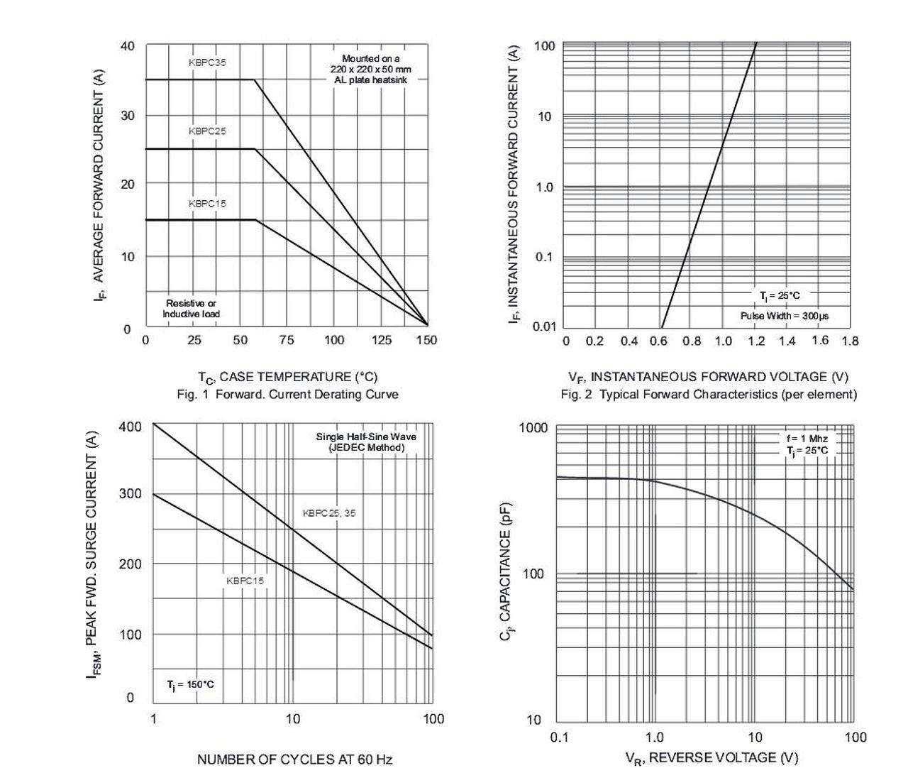

(#) Hp41C válasza Cinema hozzászólására (») Máj 29, 2017 1 / 1
„A melegedő diódákon egyre nő a (nyitó)feszültségesés mértéke, minél melegebb, annál jobban nő és az még jobban melegíti,”
Normál diódák nyitófeszültségének hőfok tényezője -2mV / °K.
Szóval minél melegebb, annál kisebb a rajta eső feszültsége.
Ld. pl. KBPC10xx 10A diódahíd adatlapján a "Forward characteristics" ábrája.
Inkább a megengedett áram nagysága csökken a környezeti hőmérséklet emelkedésével. Ha a híd hűtőfelületének hőmérséklete 50 °C fok fölé emelkedik, a megengedett áramerősség csökken. Ha pl. 100 °C -t elérné, már csak a specifikált áram 50% -ával lehet csak terhelni.
Ha két végfok 6 - 6 A áramot igényel, akkor összesen 12A. Adjunk hozzá még tartaléknak 3A -t, így 15A -rel számolhatunk. Ha egy nyári meleg napon a jól meghajtott erősítőben a híd hűtőbordájának hőmérséklete eléri a 75 °C -t, a KBPC15xx esetén már meghaladjuk a megengedett áramot (12.5A). Ilyen körülmények között a KBPC25xx már terhelhető a 15A -rel is.
KBPC35xx

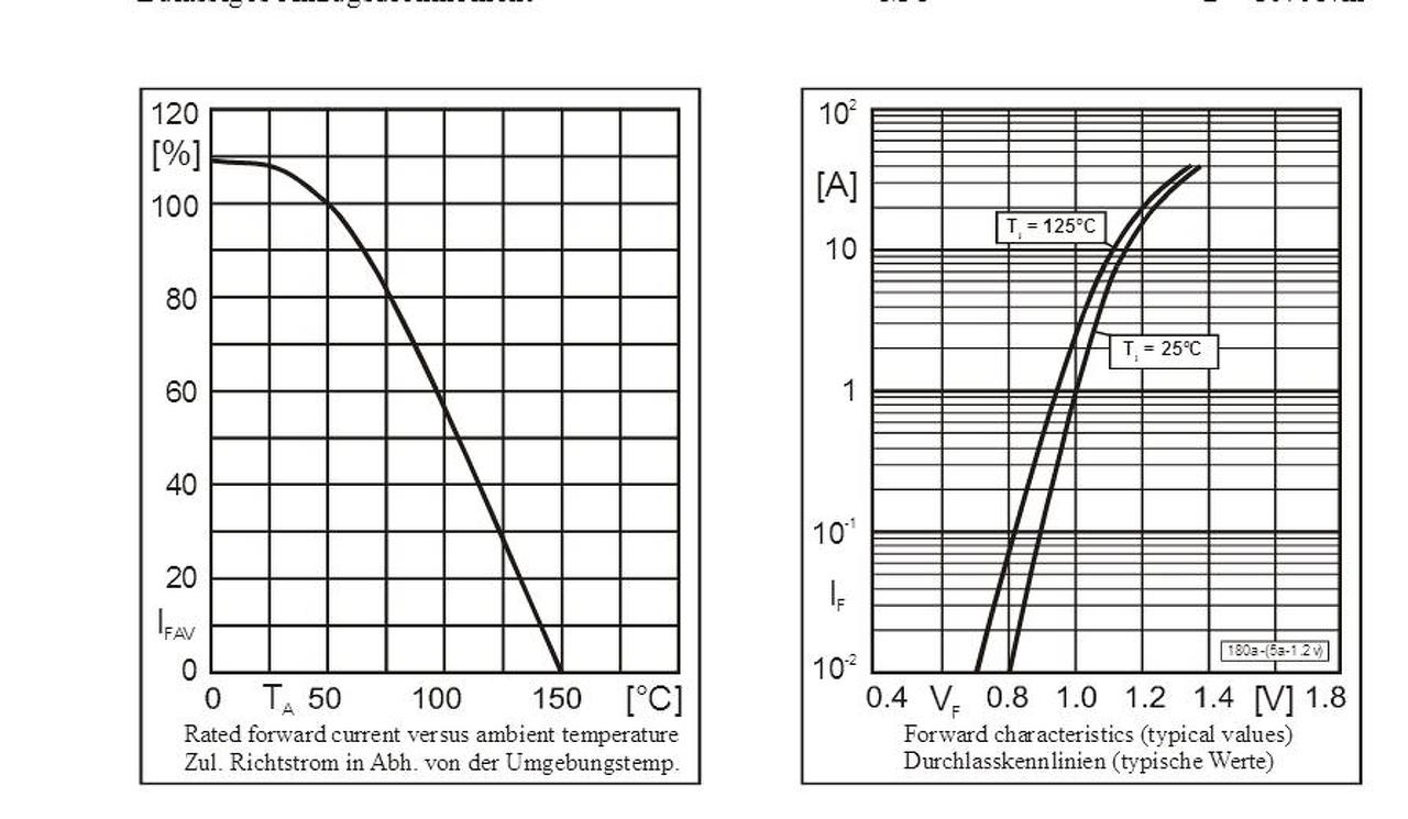

(#) Ge Lee válasza Hp41C hozzászólására (») Máj 29, 2017 /
Függetlenül attól hogy a kolléga állításai mennyire fedik vagy sem a valóságot, illene figyelmesebben olvasni. Ezt írta:
„Veszteséges az egyenirányító, ha 1A áram folyik rajta, akkor 0,7V esik a diódáin, de 10A-áram esetén már 1,5V esik a diódákon”
ami ugyan nem fedi a valóságot, mert ha 25 fokon nézzük akkor 1A-nél kereken 1V esik rajta 10A-nél pedig kb. 1,15V, mert a hangsúly ezen volt, vagyis az átfolyó áram függvényében emelkedő nyitófeszültségen, és nem a hőmérsékleten, aminek az emelkedésére csökken ugyan, de a helyzeten az sem sokat változtat ha éppen már 125 fokra melegedett, mert még ott is 1,1V esik rajta 10A átfolyó áram esetén.
Tehát azt próbálta érzékeltetni, hogy minél nagyobb áram folyik rajta, annál nagyobb lesz a nyitófeszültsége, ezzel együtt a vesztesége.
