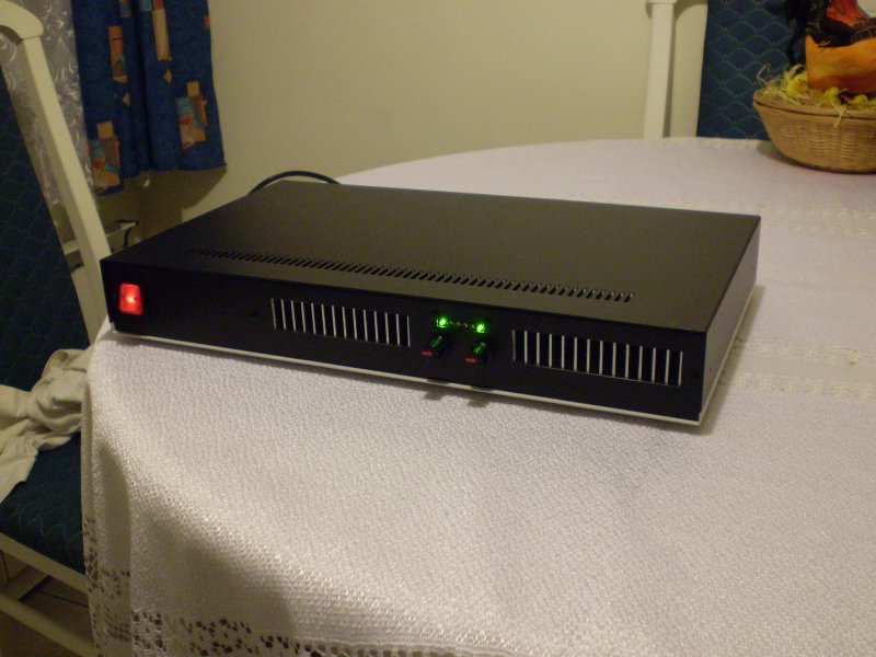

(#) reloop válasza Johnny0004 hozzászólására (») Máj 15, 2017 /
Egyáltalán nincs melegedés, előre fújja.

(#) Johnny0004 válasza reloop hozzászólására (») Máj 15, 2017 /
Nem figyeltem, hogy ventilátorok is vannak.
