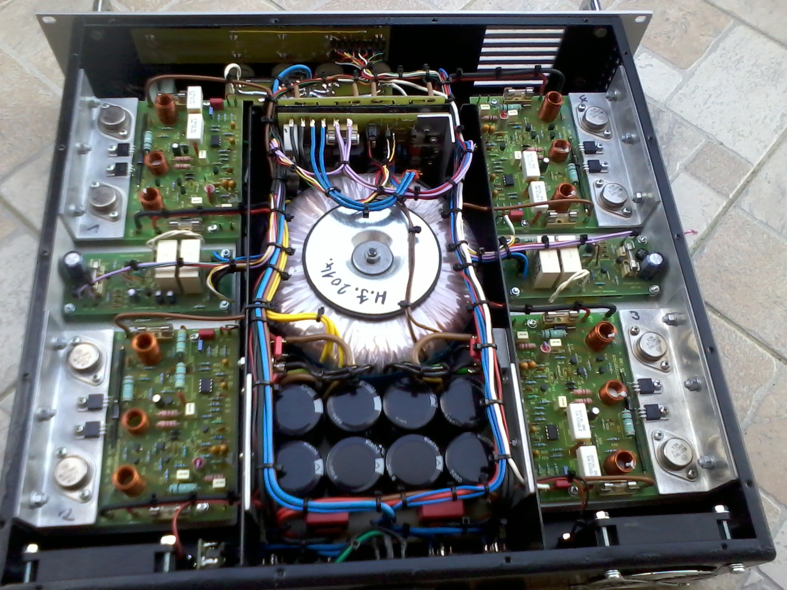

Király Tibor a VF2 erősítő megalkotója az oldalán érthetően leírja a két Greatz hidas egyenirányítás előnyét!Azóta csak két híddal építek mindent készüléket ami szimmetrikus tápot igényel!A probléma ott van szerintem, meg király úr szerint is ,hogy a középmegcsapolást bekötjük a GND-be és ezzel egy 50Hz-et be is vittünk a teljes rendszerünkbe!A jelkábelek árnyékolásán keresztül minden készülékünkbe és utána lehet küzdeni a brummal,gerjedéssel stb!A két Greatz-es egyenírányítás lényege ,hogy csak a PUFFERELÉS ,SZŰRÉS UTÁN SZABAB ÖSSZEKÖTNI,és kialakítani a csillagpontot(tehát odáig teljesen külön kell kezelni a két oldalt) ahol már teljesen zavarmentes ,tiszta, szűrt egyenfeszültség található!Összehasonlíthatatlanul stabilabb rendszer számomra!A képen látszik a kék vezeték bekötésnél van a csillagpont minél távolabb az 50Hz-es résztől, sőt még acéllemezzel el is burkolom!

Ez így van! Örök vita. De aki bonyolítani akar, csak pakolja a dupla hidat, meg gyártassa célirányosan hozzá a trafót... Mert ugyebár... A dupla híd esetén teljesen egyformának kell lennie a két tekercsnek. Azonos ohmikus ellenállás, azonos pozícióban a csévén minden menetnél. Ez csak úgy érhető el, ha együtt van a két tekercs feltekerve. Ez viszont nem egy bevett szokása egyik gyártónak se, max. külön kérésre, vagy "csináld magad" projekt. Előnye csekély a dupla hídnak, viszont nagyobb a hibalehetőség. Egy profin megépített cucc nem fog se búgni, se összeomlani. Nem ok nélkül nincs elterjedve. Több KW-os professzionális végek elmennek egyhidas megoldással, kivétel a H-oszt, és monoblokk.

Már egy ideje a végfokaimat külön trafóról járatom. Gyáriak, mert már nem bajlódom házi tekercseléssel. Gond nélkül mennek a fenn említett módon. Osztott tápnál azonban a pufferkondikat csak a földcsillagpontban illik közösíteni. A középleágazásos trafóknál jellemző építési hiba, hogy három azonos átmérőjű kábellel kötik be. Azonban szerintem már az is érdekes ahogy ez az ág a hangszóróig jut.
Annak idején amikor az LM3875-el építettem erősítőt a földcsillagpont helyváltoztatására megváltozott a hangja. Persze kicsit, de érzékelhető volt.

Én minél csutkábbra veszem a kondi kivezetéseket és leosztom a kapacitást több darabra, és azokat is csillagban közösítem. A számoltnál vastagabb keresztmetszetű vezeték nem hátrány. A lehető legrövidebb kábelezés csak előnyül szolgálhat. És nem csak a tetszetősség miatt célszerű adott feladatra egyforma hosszokat kialakítani.
Osztott tápnál az első verzió ad igazán megfelelő földcsillagpontot.
Volt már erről vita, de a tapasztalat szerint az így kivitelezett erősítők kevésbé zavarérzékenyek, nem gond a beüzemelés sem ilyen esetben.
Ami az RC kört illeti, az inkább lehet gond egy Zobel tagnál, egy gyenge földpont esetén, ha az ráadásul a panelen van, nem a hangszóró csatlakozónál. Ugyanis abban az esetben visszakerülhet a bemenetre a kimeneti hibajel.
