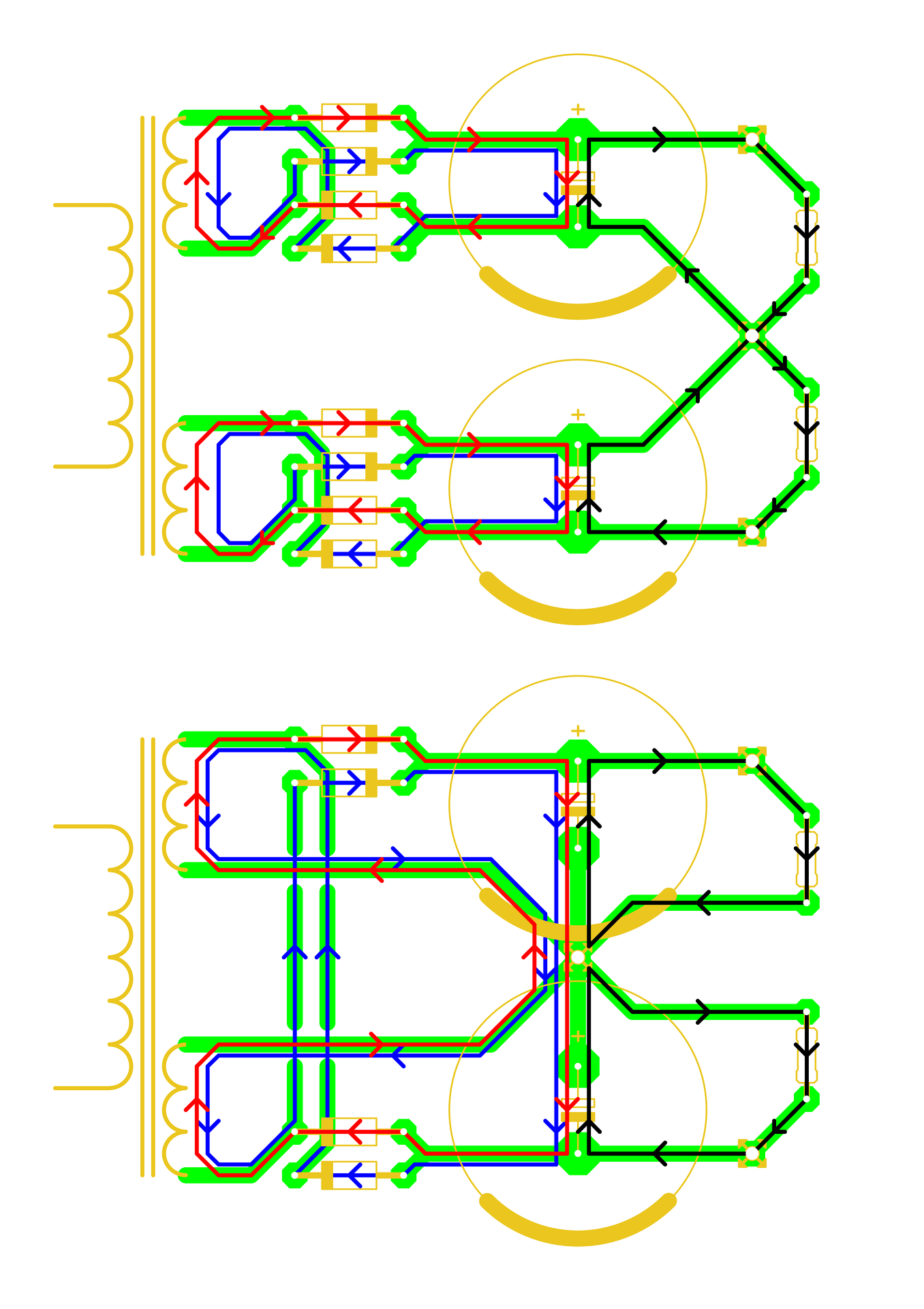

Király Tibor a VF2 erősítő megalkotója az oldalán érthetően leírja a két Greatz hidas egyenirányítás előnyét!Azóta csak két híddal építek mindent készüléket ami szimmetrikus tápot igényel!A probléma ott van szerintem, meg király úr szerint is ,hogy a középmegcsapolást bekötjük a GND-be és ezzel egy 50Hz-et be is vittünk a teljes rendszerünkbe!A jelkábelek árnyékolásán keresztül minden készülékünkbe és utána lehet küzdeni a brummal,gerjedéssel stb!A két Greatz-es egyenírányítás lényege ,hogy csak a PUFFERELÉS ,SZŰRÉS UTÁN SZABAB ÖSSZEKÖTNI,és kialakítani a csillagpontot(tehát odáig teljesen külön kell kezelni a két oldalt) ahol már teljesen zavarmentes ,tiszta, szűrt egyenfeszültség található!Összehasonlíthatatlanul stabilabb rendszer számomra!A képen látszik a kék vezeték bekötésnél van a csillagpont minél távolabb az 50Hz-es résztől, sőt még acéllemezzel el is burkolom!

Mindenki azt lát bele ebbe a rajzba amit szeretne...
A hozzászólás módosítva: Jan 31, 2020
Számomra felső rajz a nyerő
Vannak itt nálunk sokkal okosabbak is...
Ez jó kis szemléletes rajz!
Amit nem ábrázol, hogy a kondinak is van bevezetése, ott pedig nem lehet már szétválasztani a két áramot. A kékkel jelölt áramutaknál valami sántít...főleg az alsónál. A két hidas megoldás "előnye" igazán akkor tud érvényesülni ha több (minél több) puffer van, és a puffer a vezetékezéssel RC kört alkot...
A probléma nem annyira az elméletben, mint a megfelelő kivitelben van a rajzot illetően.
Én minél csutkábbra veszem a kondi kivezetéseket és leosztom a kapacitást több darabra, és azokat is csillagban közösítem. A számoltnál vastagabb keresztmetszetű vezeték nem hátrány. A lehető legrövidebb kábelezés csak előnyül szolgálhat. És nem csak a tetszetősség miatt célszerű adott feladatra egyforma hosszokat kialakítani. Osztott tápnál az első verzió ad igazán megfelelő földcsillagpontot. Volt már erről vita, de a tapasztalat szerint az így kivitelezett erősítők kevésbé zavarérzékenyek, nem gond a beüzemelés sem ilyen esetben. Ami az RC kört illeti, az inkább lehet gond egy Zobel tagnál, egy gyenge földpont esetén, ha az ráadásul a panelen van, nem a hangszóró csatlakozónál. Ugyanis abban az esetben visszakerülhet a bemenetre a kimeneti hibajel. Egyszóval a megépítés módja sok mindenre kihat.
Hálásak lennénk ha lerajzolnád mire is gondolsz pontosan.

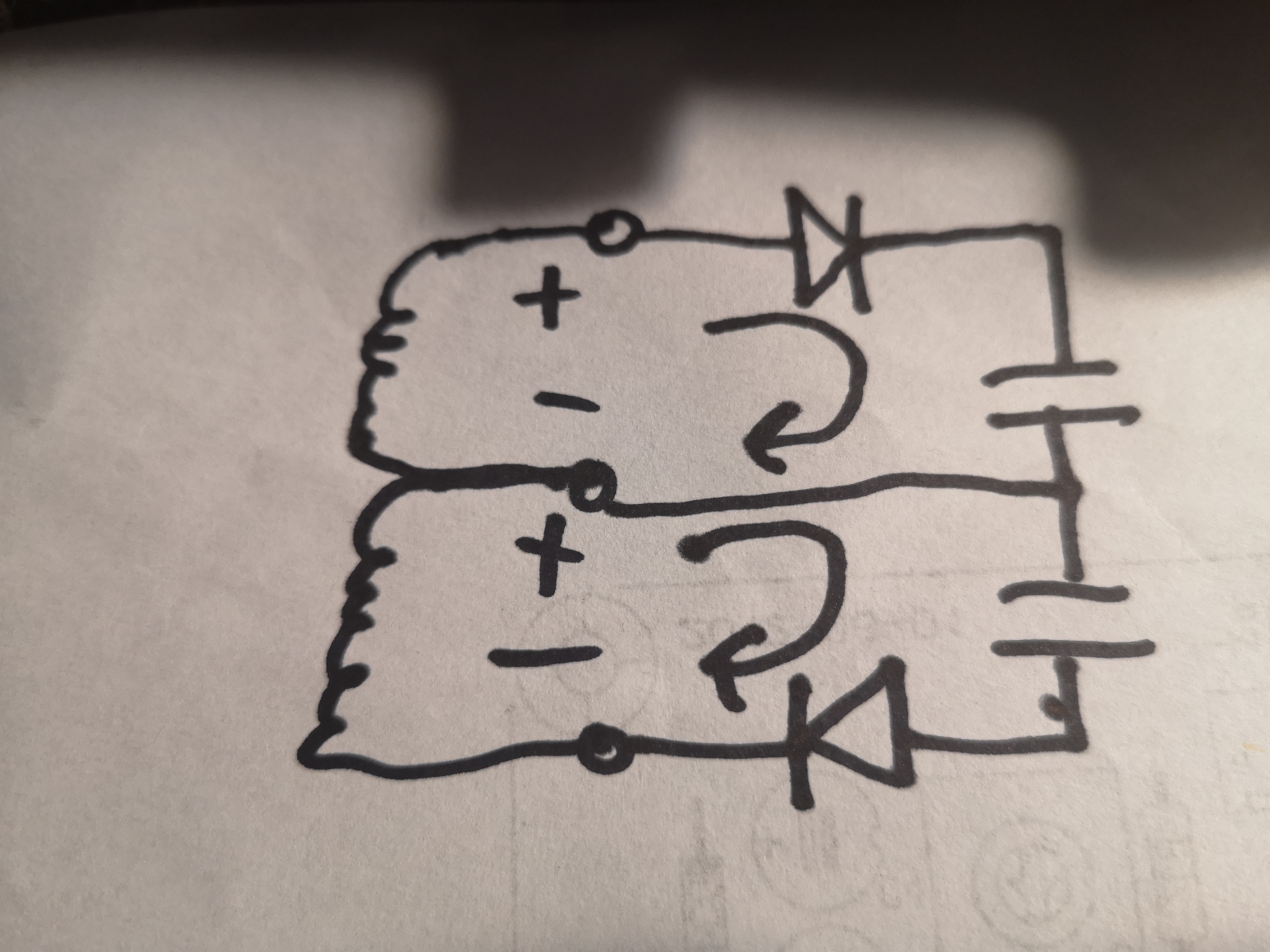

Az alsó rajzon nem egészen így van, mert úgy néz ki mintha két dióda vezetne a felső tekercsnél, de egy periódusban csak két dióda vezet, egy tekercs végre csak egy anód, és egy katód csatlakozik. A közép leágnál sem jó a rajz, mert szembe az alsó tekercsből is folyik az áram az alsó kondiba. Tehát egy periódusban az alsó kondi is töltődik, de nem a felső tekercsből, hanem a középleágazásból kiindulva az alsó diódán át a tekercs alsó vége felé. Egy Graetz nem így csatlakozik a tekercsekhez ez a hiba benne.

Most gyorsba kézzel lerajzoltam. Ez az egyik periódus szerintem.
Negatív irány.

Szóval az az alsó rajz hibás. Ezt sugallja (alul firka rajz), ez nem Graetz kapcsolás. Akkor még sem vitatjuk meg úgy látom. Ez egy dupla diódás egy utas egyenirányítás.

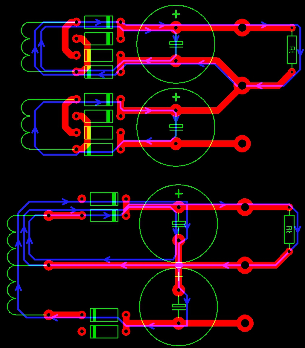

Nem tudom mennyire racionális, de én feltételeztem egy olyan helyzetet, amikor a trafó és a diódahíd tölti a puffert, a fogyasztó pedig ezt a töltött puffert terheli. Tehát a fogyasztó árama csak a pufferen folyik. Ez egy szerintem kívánatos helyzet lenne. A terhelés hatására valamennyire esni fog a puffer feszültsége, de ezt azonnal tölteni/pótolni igyekszik a trafó és a dióda híd a tápláló oldalon. Igyekeztem le is rajzolni milyen áramutakat tételezek fel. A piros a szinusz hullám pozitív periódusában tölti a puffert, a kék a negatívban. A fekete pedig a terhelő áram lenne. Érdeklődéssel várom a véleményeket az elképzelésemről, illetve annak hibáiról.

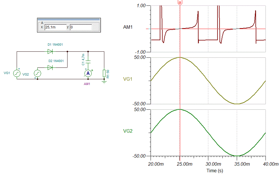

Szia! Csatolok egy szimulációt a pufferkondi áramának időbeli változásáról az 50 Hz egy periódusa alatt.
Megfigyelhető, a periódus során nyolcszor vált irányt a kondenzátoron folyó áram. Ezt nem adja vissza a statikus ábra.

Szerintem az egy hidas rendszernél nem mennek körbe az áramok csak a felső és alsó tekercseken, mivel a középpont 0 lesz ott záródnak a körök, úgy mint ahogy a terhelés oldalt rajzoltad.
Olyan mint két egyutas egyenirányító egymással szemben forgatnánk képzeletben. Így minden periódusban lesz egy pozitív, és egy negatív jelünk, így válik kétutassá. A hozzászólás módosítva: Feb 1, 2020
