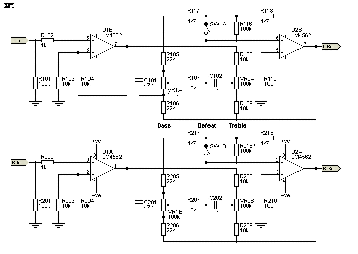

(#) Alkotó válasza Bobika79 hozzászólására (») Márc 10, 2022 / 1
A hangszínszabályzó kényes kérdés, nem tudok ilyet ajánlani.

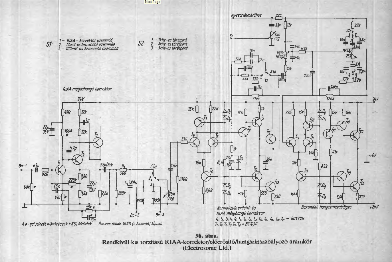

(#) Imi65 válasza Bobika79 hozzászólására (») Márc 10, 2022 / 1
Egyik ismerősöm ezt megépítette, ha nem kell a RIAA, szerintem büntetlenül lehagyható róla. A Sipos-bibliában találsz róla részletes leírást.
(#) kistee válasza Bobika79 hozzászólására (») Márc 10, 2022 /
Szia,
Ezt javasolnám, az Elliot Sound Projects oldalról származik. A műveleti erősítők helyett tehetsz be NE5532-t, vagy OPA2134-et is.
Szerk: a kapcsoló a hangszínszabályozás hatásosságát (max. kiemelés/vágás) állítja át.
A hozzászólás módosítva: Márc 10, 2022
(#) Ge Lee válasza Bobika79 hozzászólására (») Márc 10, 2022 / 1
Nem nagyon szokott az jó lenni ha minél több dolgot teszünk a jelútba, az ilyet ezért célszerűbb lett volna ötvözni, és egyben megcsinálni a hangszín és az előerősítő fokozatot is. Ehhez semmi más nem kell, mint a hangszínt meghajtó illesztő (vagy buffer) fokozatnak adni egy minimális (néhányszoros) erősítést.
(#) dB_Thunder válasza Imi65 hozzászólására (») Márc 10, 2022 /
Ma már biztos nem építenék szimpla tranzisztorokkal szinte semmit se! Mindenre van általános, vagy akár cél ic. Audió áramköröket szigorúan OPA-val csinálnám!
(#) Bobika79 válasza kistee hozzászólására (») Márc 10, 2022 /
Szia !
esetleg egy nyákterved nincsen hozzá?

(#) Imi65 válasza dB_Thunder hozzászólására (») Márc 11, 2022 /
A Sipos könyv a '80-as években íródott, akkoriban ennek még volt létjogosultsága.
Talán az Angolok mondták anno: Úgy tesznek a legtöbbet az audiokultúráért, hogy a régi berendezéseiket nem cserélik le újra. Ez a cucc a QUAD-405-ös mellett kiválóan teljesített, bár némi egyszerűsítést vittünk bele, elhagytuk az átkapcsolható töréspontot pl.. Ha ránézel, ez is valami IC-s topológia, 2x is ott van ugyanaz az áramköri részlet.
A hozzászólás módosítva: Márc 11, 2022
(#) dB_Thunder válasza segítő hozzászólására (») Márc 11, 2022 / 1
„de a világ nem ennyire egyszerű”
Persze hogy nem!
Csak arra utaltam, hogy nem kezdenék most tucat tranyóval felépített, egyébként is OPA sematikájú áramkör építésébe, ami ráadásul nagy helyet is foglal!
Ma már 2 tranyó méretében már IC-t kapunk, aminek garantáltan jobbak a paraméterei minden téren! És még alkatrésztemető sem lesz, hibalehetőség is kisebb! És minél kisebb a panel annál könnyeben lehet a zavaroktól védeni.
Quad elején is OPA van, az a típus mehet az előfokba is! (Főleg, hogy valamikor 741-el is volt Quad, pedig az.... )

(#) Alkotó válasza Bobika79 hozzászólására (») Ápr 1, 2022 /
Idő közben én rajzoltam hozzá egy paneltervet. Itt látod milyen.
