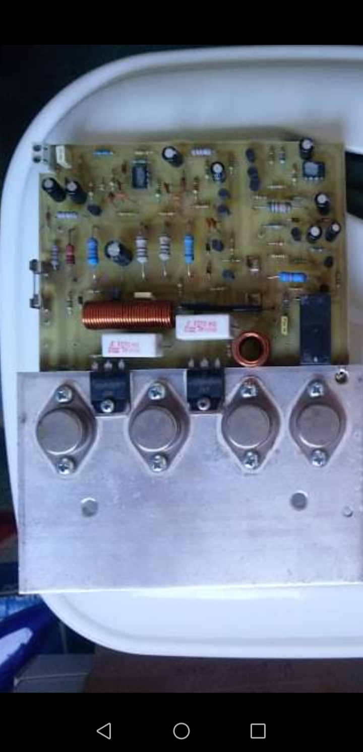

(#) mkrisz123 válasza soos csaba hozzászólására (») Jún 7, 2021 /
Szia.
Lesz nekem is pár db. ilyesmi végfokom. Elsősorban a be azonosításában kérném a segítséged, hogy ezek melyikek lehetnek.
Mert minden félvezetőről le vannak csiszolva az adatok.
És nem tudni így milyen feszen üzemelnek.
Ami van tápom 2x 40volt ac. Az dc+-56 körül.
Ha esetleg így felismernéd......De a vásárlástól sem zárkózom el, ha meg tudunk egyezni.
Üdv...

(#) Ge Lee válasza mkrisz123 hozzászólására (») Jún 9, 2021 /
A gyári Kiso-ban a végtranyók 2n3442-k a meghajtók pedig BD250, és ugyanúgy +/-50V-ról megy. Tehát 8 ohmon semmivel sem nagyobb teljesítményű mint bármelyik másik, annyiban tud többet, hogy bírja a 4 ohmot, ott többet ad le. Jól el is kellett vitatkoznom a tulajdonosával mert ő szerinte ez 400W-os (mert ő úgy vette) hiába állítottam neki, hogy 8 ohmon amin használja, ott ez egy mezei Quad, a 2x100W-jával.
(#) mkrisz123 válasza Ge Lee hozzászólására (») Jún 9, 2021 /
Ez rendben is van, de előbb valahogy ki kellene találnom, hogy ez melyik végfok.
A PA400 vagy a PA600, mivel le van csiszolva róla minden adat. És a PA600 tudtommal bírja a nagyobb tápot, mert nekem csak +-56v dc tápom van.

(#) Bankó Csaba válasza mkrisz123 hozzászólására (») Dec 17, 2021 /
Pa 400 - 4-16 ohm 2x 200 watt
Tápot pedig nagy lessz szerintem mert a nagy puffer kondik azok 63 V-os egyenként.
Most vettem egyet ami totálkáros, szét barmolta valaki :/
Állítólag így használták ..

(#) Bankó Csaba válasza mkrisz123 hozzászólására (») Dec 18, 2021 /
Mind a 2 panel azonos !
