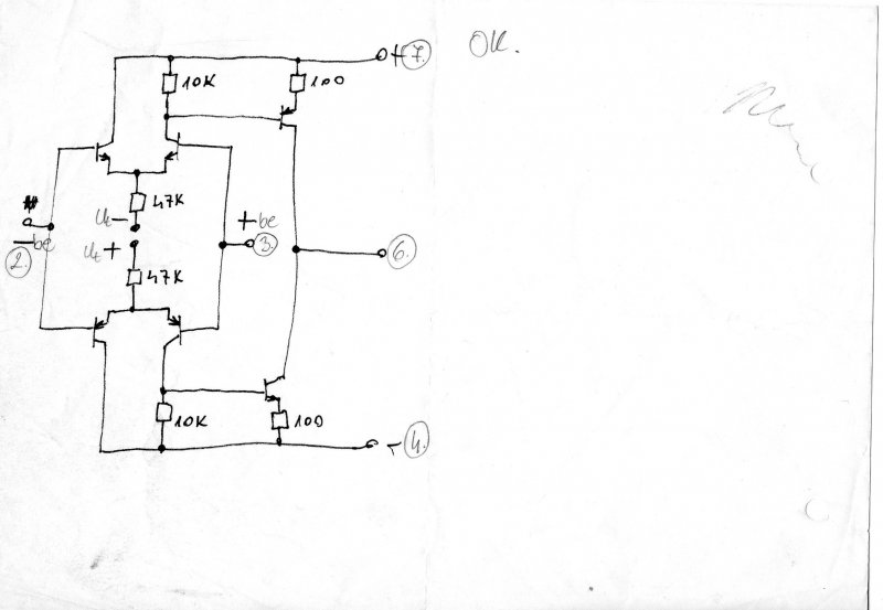

A bekarikázott ellenállást nyugodtan kihagyhatod.
A többit is jól gondolod, 8k helyett 2db 3,9k a közös pontjukon egy elkóval.

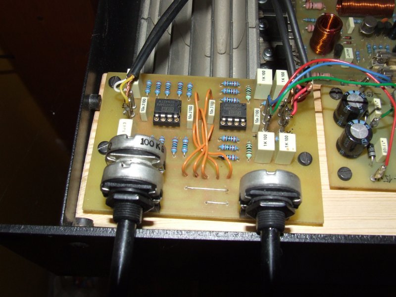

(#) Alkotó válasza epe1104 hozzászólására (») Jan 16, 2009 /
Már megint csak a kavarás, építés helyett. (ez csak részben szól neked, és a többi részben a maradék variálónak)
Természetesen azt használsz amit akarsz. Én nem próbáltam ki a 604-et. Viszont amit a rajzra írtam azt kipróbáltam, és messze jobb attól, hogy csak eszembe is jutna mást keresni.
Nem néztem utána, de azért majdnem biztos vagyok abban, hogy a 604, az "mono blokk". Viszont a rajzi típus két erősítőt tartalmaz egy DIP8 tokban. Szerintem ez a tökéletes megoldás (hogy mással ne érveljek, úgy tudom a stúdióberendezések többségében is ez a típus van).
Szóval a Quadba rakjátok a 604-et ide meg a 2134-et, legalábbis szerintem.
Egy fotót mellékelek azért, hátha lesz akit érdekel.

(#) BTomi válasza Bassmester hozzászólására (») Jan 17, 2009 /
Ha mindenáron műveleti erősítő, akkor (ha bipoláris bement kell) AD797, vagy (FET bemenet) OPA627.
Ha a tényleg a ZENE számít: IC-k elfelejtve, építs műveleti erősítőt diszkrét elemekbő. Ezt egy kis panelre építve, egyszerűen az eredeti műveleti erősítő helyére lehet illeszteni. Plusz meló, de a kapott minőség kárpótolni fog.
Ezekkel az IC-kel az a gond, hogy nagy a nyílthúrkú fesz. erősítésük. Elég rendesen vissza kell őket csatolni akkor, ha alacsonyabb erősítést akarsz létrehozni. Ez viszont a TIM melegágya lehet.
Én azt az IC-t építeném be, amelyik nyílthúrkú fesz. erősítése nem esik számottevően a hangfrekis sávban.
Ha megnézzük a görbéjét ezeknek a hájend opampoknak, akkor azt látjuk, hogy 100Hz, 1kHz körül a görbe már esik. Hol itt a minimum 20kHz?
Persze vannak ilyen IC-k is: current feedback erősítők.
BTomi

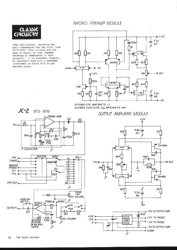

Most éppen egy áramvisszacsatolt diszkrét elemekből álló opa-t tervezek.
Viszont, néhány honlapot már most figyelmedbe ajánlok, mert ha már úgy is zenekarban játszol, ez még jól jöhet neked. Lehet, hogy már ismered is ezeket:
http://www.johnhardyco.com/pdf/990.pdf
Ezt már nagyon sokan megépítették, "A" osztályú kapcsolás.
http://www.prodigy-pro.com/DIY/
Itt aztán van sok hasznos infó.
http://www.forsselltech.com/schematics.shtml
Ez sem gyenge.
http://bryston.com/BrystonSite05/BrystonDocs.html
A Bryston erősítők rajzai. Ők is diszkréten csinálják.
Végül egy kis Mark Levinson rajz.
Ne feledkezzünk meg Borbély Ernő bácsiról sem:
http://www.borbelyaudio.com/
