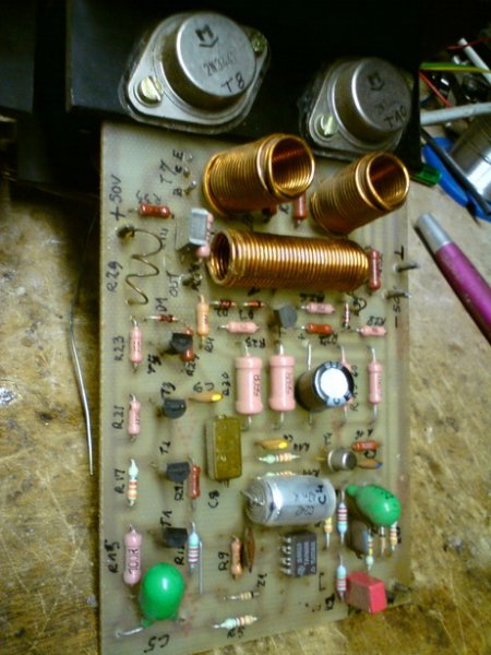

(#) attrax hozzászólása Szept 12, 2009 /
Skori:Beleolvastam jónéhány postba és a kezdeti lelekesedésem miszerint építek én is egy quad-ot alábbhagyott a postolók problémái miatt, ám mégis kérném a véleményedet az építéssel kapcsolatban.
Azért kezdek bele,mert 10k-ért hozzájutottam 2db végfokhoz 4db 22kmF elkohoz ill.2db 160W-os toroidhoz.
Na nem akarok felvágni de beollóznám a képeket és kérdeném,hogy érdemes folytatni vagy sem?
Először táp panelt építenék és ha megjött a DC 50V akkor komparálom a különbséget. Mennyi toleranciát engednél meg a feszek között?
