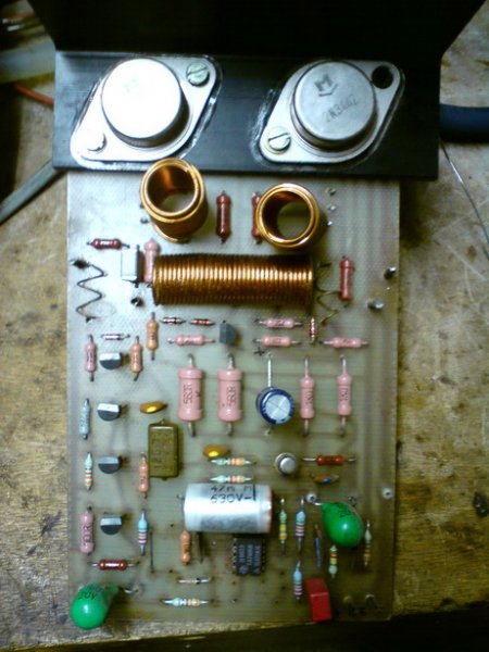

Skori:Beleolvastam jónéhány postba és a kezdeti lelekesedésem miszerint építek én is egy quad-ot alábbhagyott a postolók problémái miatt, ám mégis kérném a véleményedet az építéssel kapcsolatban.
Azért kezdek bele,mert 10k-ért hozzájutottam 2db végfokhoz 4db 22kmF elkohoz ill.2db 160W-os toroidhoz. Na nem akarok felvágni de beollóznám a képeket és kérdeném,hogy érdemes folytatni vagy sem? Először táp panelt építenék és ha megjött a DC 50V akkor komparálom a különbséget. Mennyi toleranciát engednél meg a feszek között?
Sziasztok én szeretnék 1 QAUD-OT épiteni, és 2n3442 -es tranyóval, szerintetek bírni foglya e ha 55-60 v -ról hajtom meg...?
8 Ω-ra lehet. 4 Ω-ra érdemes két pár tranzisztort rakni.
A 2X55 voltot nemigen ajánlott túllépni.Az erősítő vezérlés nélkül 90-100mA-t vesz fel,ez stereo-ban 200,tehát kb.optimális,ha a tápfesz a vég'-panelek rákötése után 53-55V körül áll be nyugalomban.Így valószínű,kivezérlés alatt is marad 2x50V.És ilyenkor 8ohm alatt valóban nem illik terhelni.

Van egy quad 405-öm trafóval, és nem tudtam mire felhesználni, és gondoltam csinálok belőle aktív mélynyomót. Szóval építettem egy tl072 IC-s szűrőt(20-150hz asziszem) és most a quadot használnám végfoknak a mélyhangszóróhoz. Szóval az lenne a gondom a quaddal, hogy a 2db 560 ohm-os 3W-os ellenállás melegszik. Nem annyira, tehát nem izzik de forró. Ez természetes? Szerljek rá hűtőbordát?(De amúgy működik az erősítő, kipróbáltam kis jellel 1W-os hangszóróval) És mégegy kérdés, hogyha mondjuk egy 2,5-ös hangfalkábellel viszem az erősítőtől a jelet a mélyhangszóróra, és egy 250V/6A-es kapcsolót beiktatok a vezeték közé (azért hogy lehessen külön kapcsolni a hangszórót) akkor lesz valamennyi teljesítményveszteség? Tehát a kapcsoló képes 100%-osan átadni a jelet? Köszi előre is!
Annak a két ellenállásnak melegednie kell.
És miért nem a végfokot kapcsolod le, ha nem akarod, hogy szóljon a hangszóró? Nem fogyasztana olyankor áramot.
Nagyon bölcs meglátás, én hallgatnék rád.

De az erősítőt is lekapcsolom pontosabban a trafót, de a kapcsoló azért kellene a hangszóróhoz hogy amikor bekepcsolom, a quadot akkor ne károsítsa a hangszórót, mert ugye ilyenkor tranziens feszültség megy a hangszóróra, és ettől akarom megóvni És akkor megnyugodtam hogy nem gond hogy az ellenállás melekszik, de azért szerelek rájuk hűtőbordát a biztonság kedvéért Tehát akkor ha beiktatok egy kapcsolót akkor veszít a hatásfokán? Köszi előre is!
Miért nem használsz kopp.gátlót ?
Arra az való. Az előzőleg belinkelt oldalon találsz h.sz védőt az is jó de itt az oldalon is van.
Skori oldalán van koppanásvédő áramkör azt megépíthetd ha van időd de én a legegyszerűbben oldottam meg egy késleltetve meghúzó időrelé érintkezőin viszem át a hangszóróvezetéket.5-10 mp re állítom amíg a kondik biztosan feltöltődnek.Leg praktikusabb szvsz
