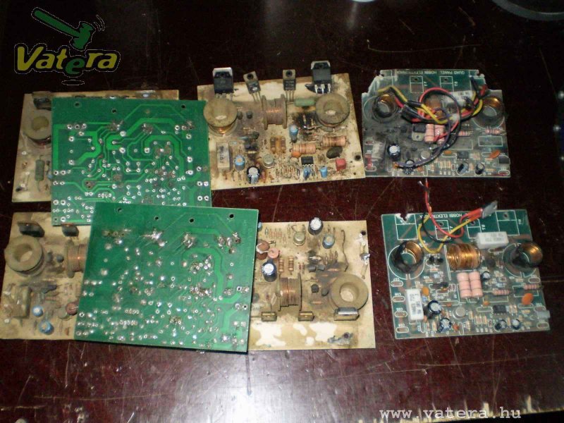

Itt egy pár kép,nem valószínű hogy a bizti hiánya okozta,de lehet ilyen kimenetelű is..
