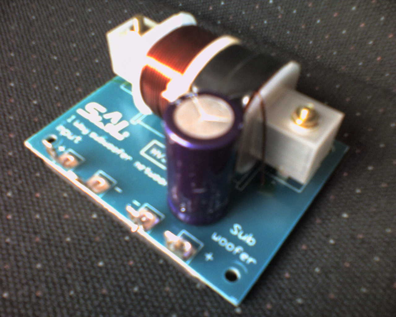

(#) Einstein21 válasza Resident hozzászólására (») Feb 25, 2006 /
Kérlek szépen áll egy szilícium vasmagos tekercsből, mai elég nagyocska meg áll egy 188µF 50WV-os bipoláris kondiból!A kondi párhuzamosan, a tekercs sorosan van bekötve!A kedvedért szét is szedtem és lefényképeztem!Igaz csak telóval készült de látszik a lényeg!
(#) Einstein21 válasza luxmanpower hozzászólására (») Feb 25, 2006 /
Bizti hogy nem a szóró a hibás, mert mint írtam, bekötöttem elé egy leválasztót, kihajtom csutira és gyönyörűen morog!

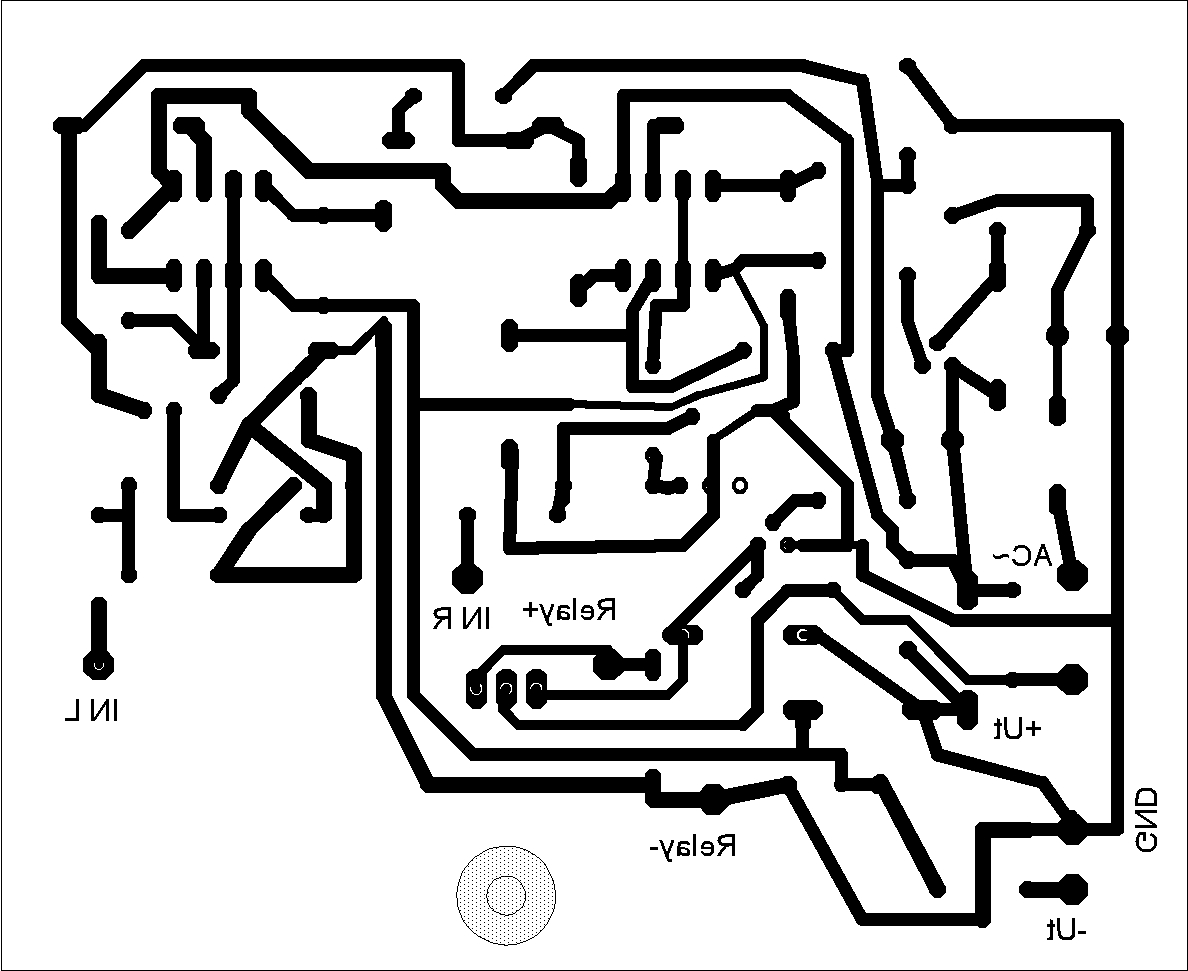

(#) drbobee válasza drbobee hozzászólására (») Máj 26, 2006 /
Itt az általam használt NYÁKk, kapcs. rajz, beültetés. Szerintem jó. Ez csak a 100W-os verzió, majd küldom a 200W-osat is.
A védelem. Urbán Pityu után szabadon...
Itt pedig a lágyindító...
A kész panelekről is küldök fotót, de nincs digi. kamerám...majd kérek kölcsön

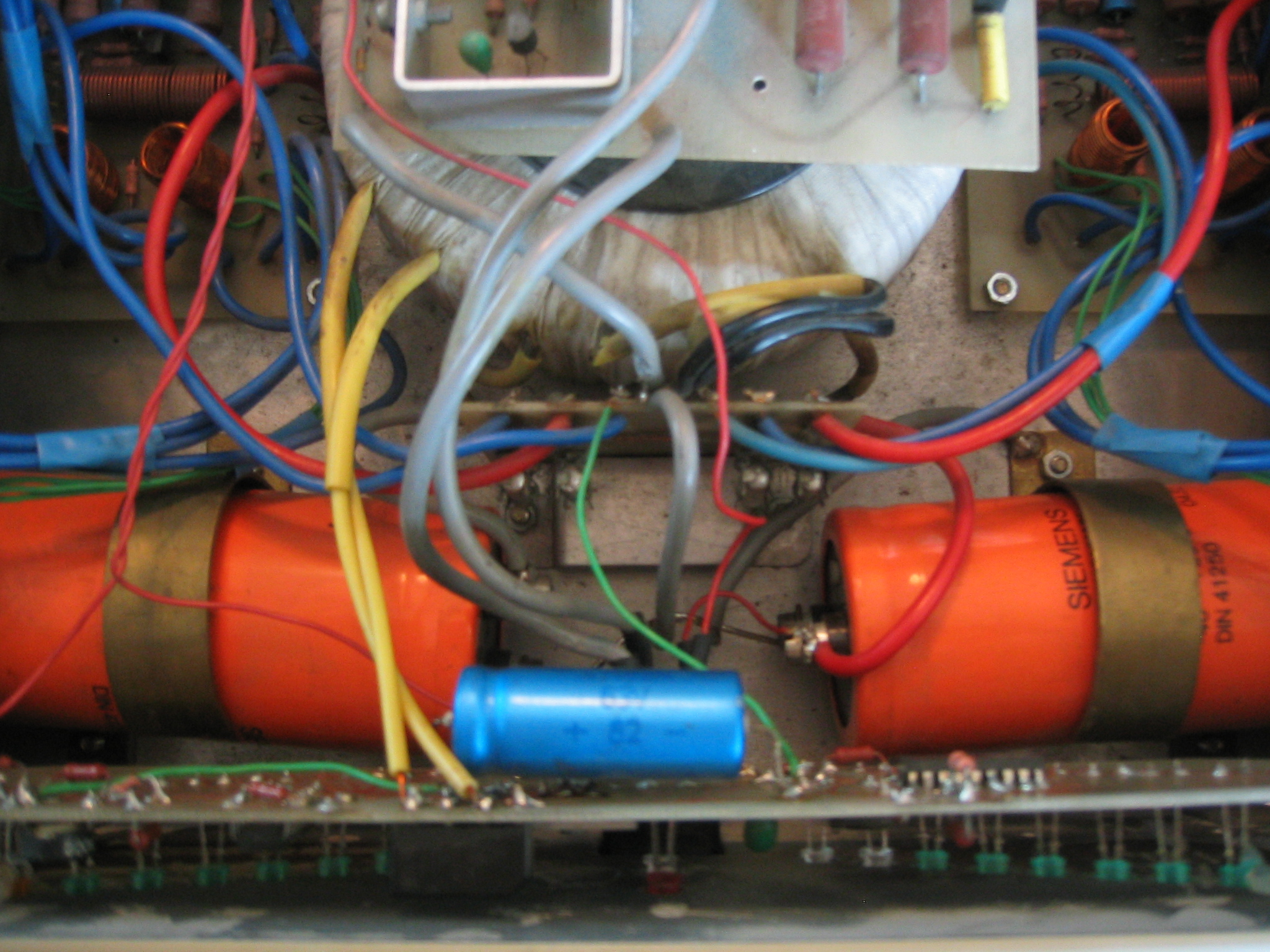

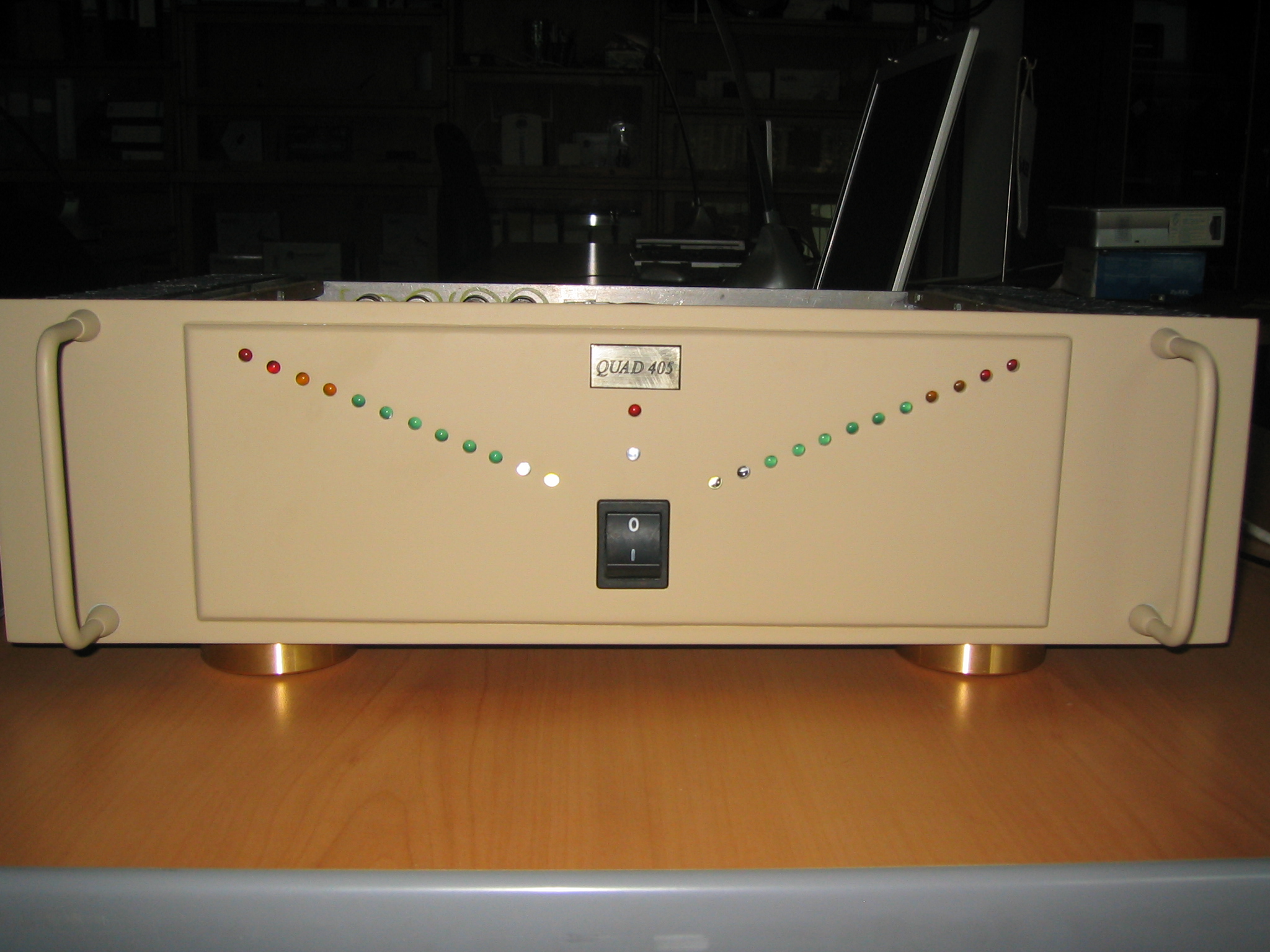

(#) lcseh válasza szabi83 hozzászólására (») Jún 22, 2006 /
Építettem egy quad-ot, minden sikerült, jól szól, de mivel végerősítőként mindenféle előfok és hangszín nélkül használom, van egy iszonyatos brummja, ami megszűnik ha az RCA bemenetről lehúzom a kábeleket.
Mivel már nem jutok semmire, szeretném egy profi szakember segítségét kérni, megfelelő díjazás fejében, aki megszüntetné ezt nekem.
Telefonom 30/5608578 vagy emailben is kereshetne.
(#) Slope válasza lcseh hozzászólására (») Jún 22, 2006 /
Sikerült összehoznod egy földhurkot! Csillagpontos földelést alakíts ki. Itt a fórumon egy kis kereséssel megtalálod hogyan kell. Továbbá használj megfelelően árnyékolt kábeleket.
Azthiszem a TDA2030-as totyikban volt thema.
Ha mindezek után sem szűnik meg a gond, csökkentsd a bemenet és a föld közötti ellenállat értékét (ha meg nincs, akkor tegyél).
Egy belső fotó után többet tudok mondani... bár szerintem a csillagpontos földelés megoldja a gondot.
(#) lcseh válasza Slope hozzászólására (») Jún 22, 2006 /
Igen tudom, hogy földhurok, csak azt nem tudom hol. Elképzelheő, hogy a tápcsatiról lejövő hátlapra csavarozott föld a ludas?
Többször végignéztem a képeket... sanos sok az azonos színű kábel.
A földhurok akkor alakul ki, ha pl. a végfok földjét átvezeted az előfokon is. Ekkor a végfokozat felől áram folyik az előfokhoz. A lényeg az, hogy nevezz ki egy pontot valahol a házon belül, ez lesz a csillagpont...
Ide kösd be külön kábelekkel az összes földet. a lényeg, hogy a kábelek csak ebben a pontban találkozzanak. A hátlapon kialakított test, tökéletes lesz erre a célra. A jobb és bal oldal végfokjait is külön-külön kábelekkel vidd a csillagpontba (sokat fog javulni az áthallás csillapítás). A csillagpontból pedig egy kábel a táphoz. Nem tudom jól láttam-e, de úgy tűnt, hogy a házat, és ezáltal minden áramkört a hálózati földre kötöttél. Ha így van azt felejtsd el gyorsan, mert az is jelentős zajforrás. Földelés helyett, inkább kettős szigetelést használj, érintésvédelmi szempontból erősítőknél.
Sok sikert! Szép munka!
Elhatároztam, hogy akkor már kicserélem a régi 10+ éves kondikat is, és lementem a Lomexbe.
Kiderült, hogy 10 év alatt a kondik töpörödtek vagy 10 centit és a böszme narancsszínűek amik a képen láthatóak most 4 cm magas, 3.5 cm átmérőjű nyákba forrasztható kondikká váltak. Most gyártanom kell egy nyákot, de ebbe mostmár 4 db 10000 µF kerül nincs mese. Szerintem azok is a negyed kapacitásra száradtak az évek folyamán.
Nagyon köszönöm a tanácsokat, meg is szüntetem a földelést a tápcsatinál.
(#) Thom válasza lcseh hozzászólására (») Jún 22, 2006 /
Úgy látom Quad-od földelt, 3 eres kábellel táplálódik ami a házra van kötve(mármint a föld), és valószínü h a test is a sasszin van.
Mármost, ha a jelforrásod is földelt, és az ő teste is a házon van(természetesen), akkor az RCA-n már létre is jön a földhurok!
(#) lcseh válasza Thom hozzászólására (») Jún 22, 2006 /
Igen, ezt fogom ma megszüntetni, csak előbb legyártom a nyákot a kondiknak. Kérdés, hogy van-e értelme 4 kondira tervezni, mert a méret miatt így is beljebb vagyok, elfér, tehát ha később kell, be tudnám forrasztani a másik kettőt is.
(#) Slope válasza lcseh hozzászólására (») Jún 23, 2006 /
40000µF több mint elég egy Quad-nak. Viszont, ha már 4db-ot raksz össze csináld úgy, hogy mindkét csatorna külön kondikat kap.
Vagyis csak két kondit párhuzamosíts, mindkét oldalhoz.
A jobb oldali csatornán szemléltetve: vidd a két kondit minnél közelebb a végfokhoz, hogy minél rövidebb kábel szakasszal keljen a kondit a végfokhoz kapcsolni. Aztán a kondit meg kösd közvetlenül a tápba. A másik oldalon ugyanazt játsz el... a lényeg hogy mindkét kondi közvetlenül fusson be a tápba, igy sokat fog javulni az áthallás-csillapítás a két csatorna között.
