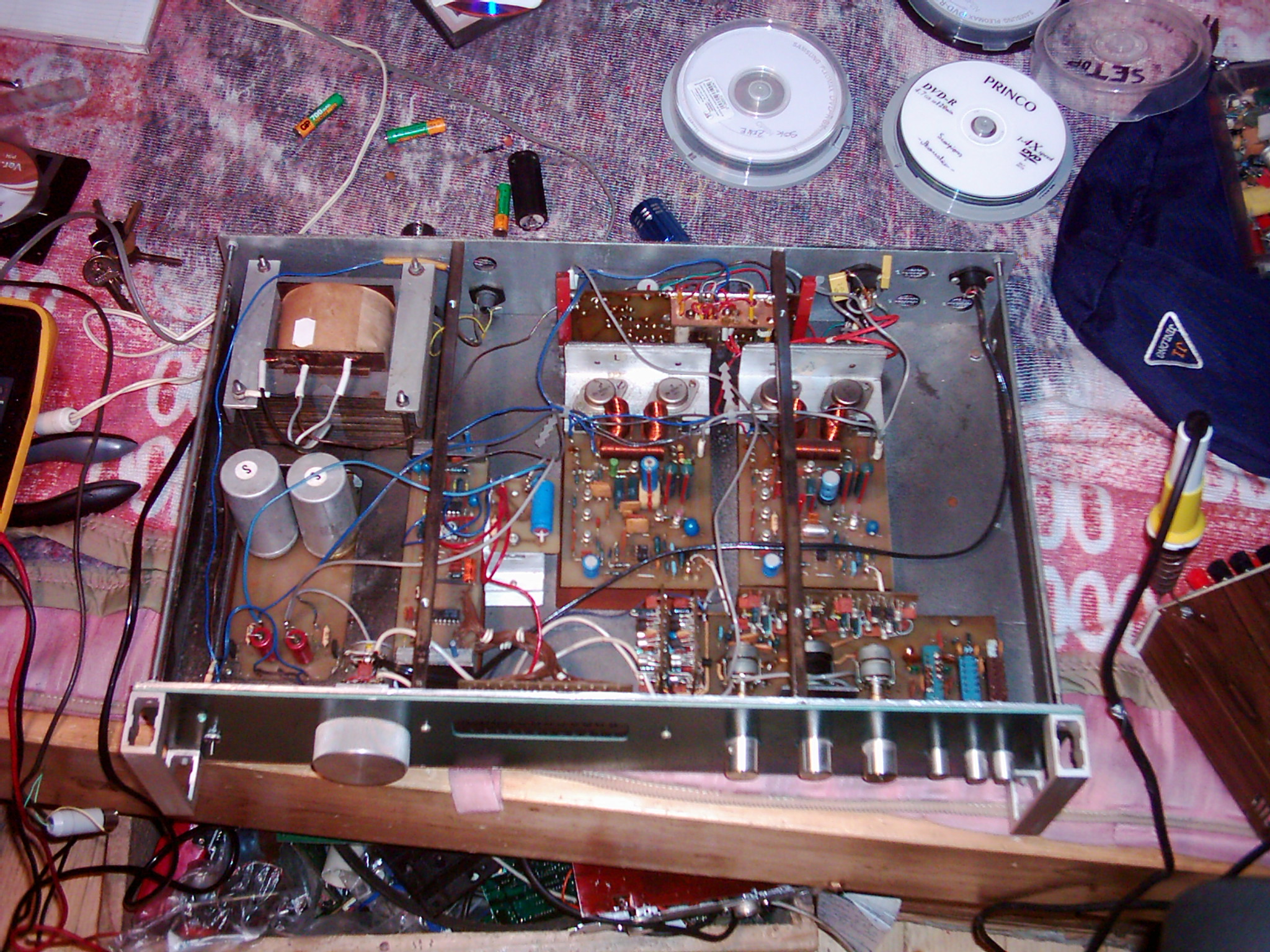

Idézet: „csak a bemenet RCA földje megy a végfok panelére külön ugye” ezek szerint a trafó gnd-jével nem találkozik??
Ha nem kettős szigetelésü a hangforrás pl.pc akkor ha van földhurok nagyon nehéz kiküszöbölni!Ha van több fázis a lakásban akkor érdemes a két készüléket külön fázison üzemeltetni!
Próbáld meg sima kettős szigetelésű cd vagy dvd-röl üzemeltetni próba képpen ha nem brummog akkor jó ,ha van brumm akkor az erölködőnél kell keresni a hiba okát!
Egyelőre szerelés alatt áll, tehát egy discmanről hajtom meg. lehet ez az ok? A bemenet földje a panelre megy, gondolom az ott földelve van, hiszen azon végigfut a föld. Az a furcsa, hogy ugye ha nincs rádugva semmi, akkor nem brummog.
Azt tervezem, hogy a trafótól jövő tápot egyszer a Graetz-be kötöm, onnan tovább a kondikra, és külön vezetékkel a panelokra. De nem hinném, hogy emiatt búgna... Az max a minőségen javíthatna nem? A hangszórók földje sem közvetlenül a csillagpontból megy, ezt is korrigálom majd. De hát azért...
Átolvastam 23 millió cikket a brummról a neten, és azt mondják, hogy ha bemenet nélkül nem zúg, akkor máshol van a baj, és eléggé veszélyes a védőföld megbontása.
van egy régebben elkészült quad 405-ösöm, most elövettem. bekapcsolom, probálom egy hangszoroval egyik, majd másik kanálist, gyönyörüen szol. miko elinditom két hangszoroval visit mint álat
még bemeneti jel nélkül is.Van benne koppanásvédö is.
Valamilyen módon akkor összegerjed a két csatorna!Szoktak tenni a végtanzisztorokhoz alul a beforrasztáshoz egy kis kondit azt nézd meg van e benn és ha van vedd ki az egyik csatornából.
nem az erösitö részböl jön, ha lecsatolom az erösitö modulokat és jelet adok nekik akko nincs semmi gond a hangszinezö csiálja az agyát. ahogy veszek le a magashangbol ugy erösödik v. viszajön a halhatobb tartományba. ma beteszek neki két csipogo nélküli hangszorot, és végigjárok egy piezzoval. emlékszek öt évvel ezelött biztosan müködött azota valamejik kondi lehet megadta magát. én a tápra gyanakodom de megválik.

Hát a helyzet az, hogy bemenet nélkül, a Quadom sem búg. Ha cstkára feltekerem, és totál csöndben a hangszóróra tapadok esetleg észrevehető. De ha rákapcsolok valamit...
Üdv mindenkinek. Most találtam ezt a topicot. Szerintem a quad nagyon frankó és ami a legfontosabb rettentő stabil végfok. Építettem belőle 100W-os 200W-os darabokat és nyugodtan mondhatom hogy eddig nem sikerült hazavágni. A brummról csak annyit, hogy (szerintem) minden végfokban van egy kicsi. 100%-osan nem lehet kiküszöbölni. Bár attól függ hogy milyen trafót használsz. Nekem a toroid bevállt. Normális házilag elkészíthető előfokot eddig nem találtam. A TDA1534 (aszem) nem vált be. Szerintem bonyolult az IC belseje+sorozatgyártás-> nagy a selejtszám. De ez csak az én véleményem.
nem akarlak bosszantani , a bemenő jel biztos brumm mentes? Más részről , amikor valamit csatlakoztatsz az erősítődhöz akkor a két földelési rendszer egy lesz . A látszolag hibátlan quad hibáját a csatlakoztatott berendezés hozza ki a fent emlitett közösödés miatt.
Még egy ötlet : végy kettő darab kb egy méteres általad jóminőségűnek vélt arnyakol kábelt egyik végét zárd le az erősítő bemeneti ellenállásával azonos értékkel majd a két árnyékolást kösd össze mint azt tenne a rá csatlakoztatott bár mely készülék. Így biztos kiderül hol a hunyó , ha minden rendben odabent akkor most is nagy lesz a csend, ha nem .....
