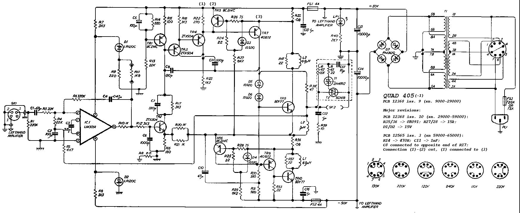

A C1-es valóban nem elkó. Egy sima műanyag vagy fólia 1µF-os. T1;T3;T4 tranyók BC 639, a T2 MJE 340, a T5-T6 BC212; a T7-T8 (meghajtók) MJE 15031, a T9-T10 (végfok): MJ 15003.
Ami a D5 fölött van az R37-ből indul és elmegy a C9 és C10 felé. A D5-höz NEM kapcsolódik. A kondikat tekintve nekem vegyesen van kerámia, műanyag, és az ún multilayer. A C8-C9-C10 kondikra fóliát javasoltak, de ilyen kiszerelésben ilyen értékben nem kaptam, ezért én műanyagot raktam oda. Kérdésem lenne nekem is: a tekercseket csévetestre készíted vagy valamire feltekered, beforrasztod és úgy hagyod? Ezzel kicsit megvagyok lőve.
A csévetestel kapcsolatban: ha találok 13mm átmérőjű csévetestet akkor arra, ha nem akkor lehet hogy fogok egy kb. 11-12mm (azért ennyi mert miután rátekered, egy kicsit rugózik és nagyobb lesz a belső átmérője, ezt máshol olvastam ) átmérőjű valamilyen rudat és arra tekerem rá, csévetest nélkül!Kondikkal kapcsolatban pedig akkor nincs megkötve, hogy most ez meg ez a kondi ilyen meg ilyen legyen? A kapcsrajzon ugy van feltüntetve hogy a bc 639 az pnp az adatlapján pedig az van (én ugy emlékszem), hogy npn! ( de ez nem biztos)A teljesítményéről mit tudsz? 8ohm-on mekkora a teljesítménye? Köszi! Üdv:Csonty
"200W szinuszos teljesítményhez 4 ohmos hangfal esetében 80Vpp jel szükséges. Ha azt akarjuk, hogy az erősítő a csúcsteljesítmény határán se rogyjon össze, ehhez a jelszinthez ą (50-55)V körüli tápfeszültség szükséges. Még bonyolultabb lesz a helyzet 8 ohmos hangfalak esetében. Itt a kimenőjel szintje jó közelítéssel 110Vpp. Az ehhez szükséges tápfeszültség értéke pedig ą (60-65)V."
A tranzisztorról kicsit később. Jó hogy szóltál, mert elfelejtettem modani, hogy nem 639-es van benn. Azok mindenképp PNP tranyók. 639-el nem is menne. Ha jól emlékszem BC 212 van helyette. Biztosan csak állítom, ha már utánajártam. UI.: kössz a figyelmeztetést. Egy mezei piros pontot elkönyvelhetsz. Remek észrevétel.
Bocsi de egy idelye nem jutottam számítógép közelébe. Igen minden világos es nagyon nagyon köszi a segítségedet! Üdv.:Csonty

Hát szerintem ennél jobban csak úgy tudnád ha valamilyen nyáktervezővel megrajzolod. Én dolgozom már rajta sprint-layout-ban ha kész lesz felteszem képformátumban is! De ez kb. jövőhét vége .És lenne még egy kérdésem, az mekkora gond ha nincsenek összeválogatva a meghajtó- és a végtranzisztorok? Üdv.:Csonty
Anno én sem válogattam össze a tranzisztorokat és működik vele. Valószínú válogatással jobb hatásfok érhető el, de gondolom nincs se kedved, se időd babrálgatni. Meg még műszered sincs ami kirajzolja a tranyók karakterisztikáját. Mennie kell nem válogatott tranyókkal is.

Lassan befelyezek egy Quadot, többek közt Skori honlapja alapján. De nem merem még bekapcsolni. (meg nincs is még minden kész ) Mikre kell odafigyelni amikor élesztem? Van amit be kell állítani? Érdemes vmit megmérni?

Halihó, valszeg a 0,85V-tal lesz a baj, ui az eredeti Q405 nem stúdiószintre (1,55v szimm.), nem is hifi0dB-re (0,775v) hanem 0,5V névleges bem. feszültségre készült, valószínű az Urbán Pisti sem változtatott az érzékenységen, nem tudom, már régen láttam az ő rajzát. Asszem itt a bemeneti Ic NE5534, aminek a nem egészen +6dB túlvezérlést kéne bírnia. Meg kellene tudni pontosan az erősítő névleges érzékenységét, aztán az IC körül vizsgálódni : az iC maga, a ZPD15-ök feszültsége kivezérelt állapotban, ezek előtétellenállásai. Ha van szkópod, könnyen elbánsz a hibával, ha nincs, akkor
Célszerű a vizsgálatot egy komplex műterhelésen végezni (200W/8ohm+párhuzamosan 1uF), négyszögjellel jól kivezérelni, és figyelni a jelelakot+a tápfeszültségégak szimmetriáját áramfelvétel szempontjából kivezérelve és lezért bemenettel.Ezután színusszal is meg kell nézni, nem keletkezik-e keresztezési torzítás nagy jelszinten, vagyis nem mászik-e el a B-osztályú munkapont? Ezért nem győzzük hangsúlyozni elégszer, hogy műszepark nélkül TILOS nekiállni építeni Sok sikert, üdvözlettel:Kiss Béla lászló
keresztezesi torzitas nagy jelnel ? hat az inkabb a kis jeleknel erezheto jol.
Mikor A osztalyban mukodik akkor nincs keresztezes. B-ben meg mar tul van vezerelve es a keresztezesi torzitas elenyeszo . Talan az "atkapcsolas" korul van egy "huppanas"? A-bol B-re? szerintem nem negyszogjellel kel merni , probalni, hanem szinuszos jellel , negyszogjelnel felmehet az ero meg 80%-al is .mivel az efektiv feszultseg megnohet 42%-al. minusz a feszultsegeses mert a tap nem fogja birni tartani a tapfeszultseget ,a kondik "kiurulnek". Ugy szemre konyebb a szinuszjellel nezelodni , a szimetria az also vagy felso vagas jobban kiertekelheto.Persze megkozelitoleg mert csak durva torzitast lathatsz a szkopal , nem lehet szemmel kiertekelni a szinuszgorbe eltorzitasat.De vagast , szimetriat, oszcilaciot lehet latni , meg a brumm-ot. Negyszogjellel nem kel tulvezerelni , a negyszogjel formajabol jol lathatjuk az atviteli tulajdonsagokat , a derivalast az integralast , ebbol levonhatjuk a kovetkezteteseket hogy az erosito hogy viszi at a magas ,s a mely hangokat es hogy eleg "gyors" e. Torzitash mereshez meg kellene egy es mas muszer. |
