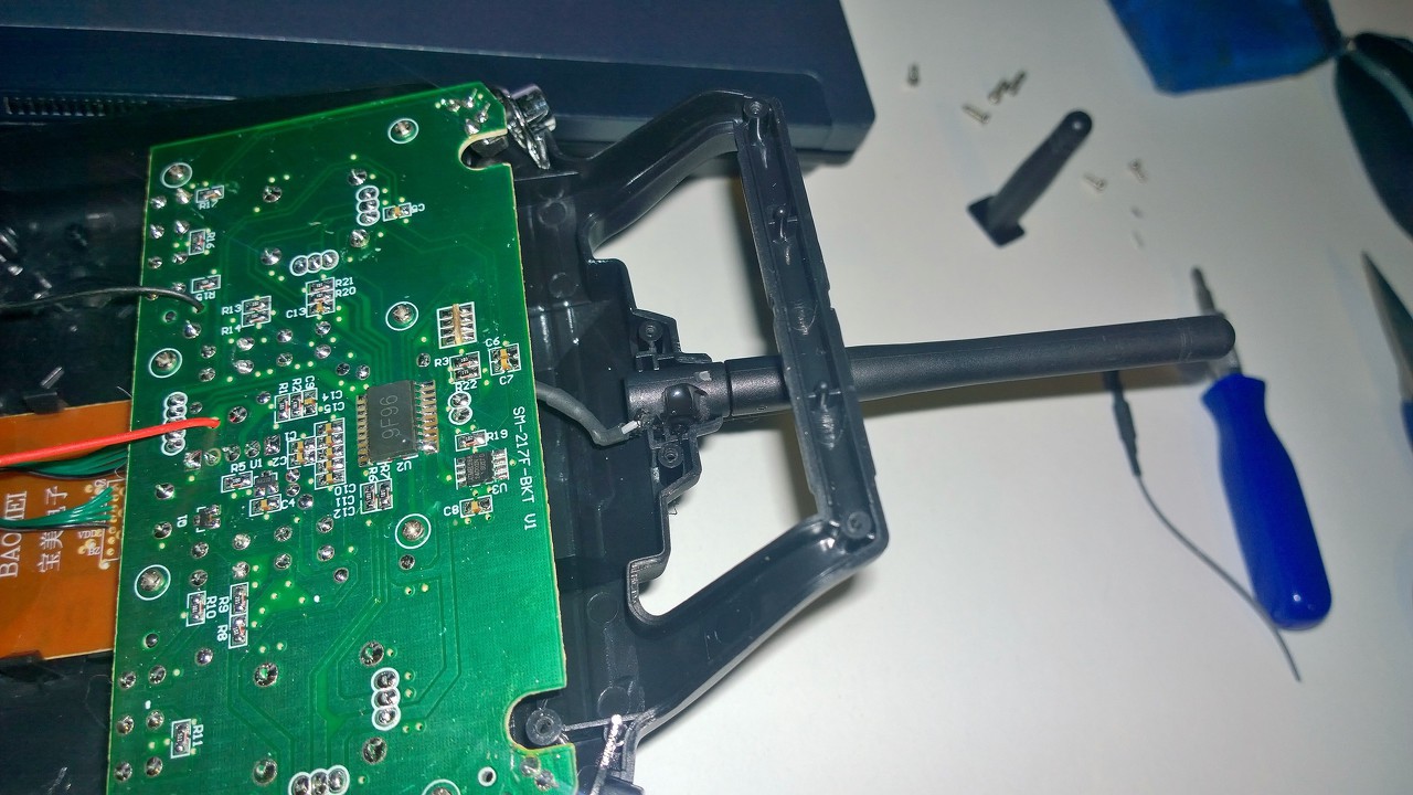

(#) laccy88 hozzászólása Jan 22, 2015 /
Van egy Syma X5C-1 drónom. 2.4Ghz-en viszi át a jelet a távvezérlő. Gyárilag az irányítóban az antenna csak egy kb 5 cm-es vezetékdarab. Gondoltam megerősítem. Egy wifis router antennáját építettem be, annak végét hozzáforrasztottam a gyári antennához. Viszont a router antennájának vezetéke árnyékolt(azt hiszem, mert van egy külső ér), és lehet, hogy azt is sikerült hozzáforrasztanom. Ez lehet probléma a jelátvitel szempontjából? Ettől függetlenül működik az utólagos antenna? köszi!

(#) xNorbi válasza laccy88 hozzászólására (») Jan 22, 2015 /
szerintem lehet probléma, én az árnyékolást a földhöz forrasztanám a belső ért pedig oda ahol eddig volt az 5cm-es vezetékdarab.
(#) urh válasza laccy88 hozzászólására (») Dec 10, 2016 /
Én is ezt csináltam, ugyan másik típusnál, de nem nem jelent gondot, ha egybe van forrasztva! A táv vagy 10-15 szöröse lett
(#) Medve válasza urh hozzászólására (») Dec 10, 2016 /
Ha xNorbi ajánlását követnéd, akkor biztos 150 szerese lenne.
(#) urh válasza Medve hozzászólására (») Dec 10, 2016 /
Egyébként nekem egybe volt forrasztva eredetileg is!
