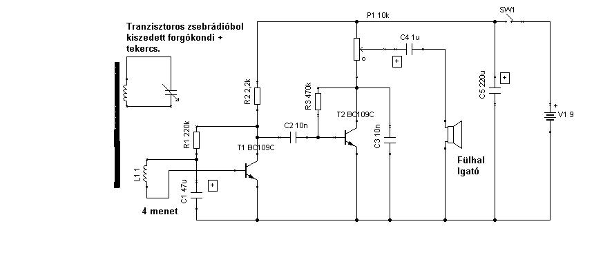

Én is szeretném megépíteni ezt az am-rádiót, ám nem mindent értek benne teljesen. Én viszont abszolút-abszolút kezdő vagyok, úgyhogy aki nem bírja az amatőr kérdéseket, az most forduljon el! 1. Azt a rezgőkört tényleg nem kell összekötni az áramkör többi részével, vagy csak teljesen triviális, ezért nem rajzoltad be, vagy kell még valami köztes rész? 2. A 4menetes tekercs átmérője kb mekkora, és milyen "szorosan" kell tekercselni? 3. A c4es kondenzátor pozitív fele jól látom, h egy változtatható ellenállásba kapcsolódik, és ha igen, mégis kb mekkora legyen az? (ha nem, akkor pedig mi az?) Kösz előre is a segítséget!
(#) gg630504 válasza seizol hozzászólására (») Márc 16, 2008 /
Ha jól tippelek, erre http://www.hobbielektronika.hu/forum/files/94/94ea1835ffadb96dfb9db...3d.jpg hivatkozol.
1. Össze van kötve, csak nem elektromosan, hanem mágnesesen. A ferritrúd ( baloldali vastag függélyes vonal ) összegyűjti a mágneses energiát, a rezgőkör kiválogatja belőle ami kell, a 4 menetes pedig a kicsatoló tekercs. Kicsit messze lett rajzolva
2. Legyen ugyanolyan, mint a rezgőköri. Én a ferritre húzott ( nem túl lötyögő ) papírcsőre tekerném. Menet menet mellé. A két tekercs lehet egymás mellett.
3. P1 potméter az, 10 kiloohmos. Ha "B" jelű, akkor a bal szélső kivezetése menjen a + tápra.
(#) seizol válasza gg630504 hozzászólására (») Márc 17, 2008 /
Igen, a kérdés erre vonatkozott, és így már értem, köszönöm!

(#) Sebi válasza Godesz hozzászólására (») Ápr 8, 2008 /
"valami hiányzik nekem a rajzról: az antenna. Vagy emiatt nem zárt a vasmag?"
Jól sejted... gyűrűmagra nem lehet megcsinálni, mert ez ferritrúdra készülő tekercs: "ferrit-antenna"
A hangolható tekercs menetszáma 60 körül van, ha jól emléxem, de ez a forgókonditól függ (meg persze a venni kívánt frekvenciától,ill. átfogástól)

(#) gg630504 válasza Godesz hozzászólására (») Ápr 10, 2008 /
7 hozzászólással feljebb erről a potméterről van szó.
A + tápra menjen a bal kivezetése, azaz ahová a csuszka akkor érintkezik amikor csendet akarsz.
A középső csuszka megy C4-re.
A jobb kivezetés, a legnagyobb hangerő megy T2 kollektorára.

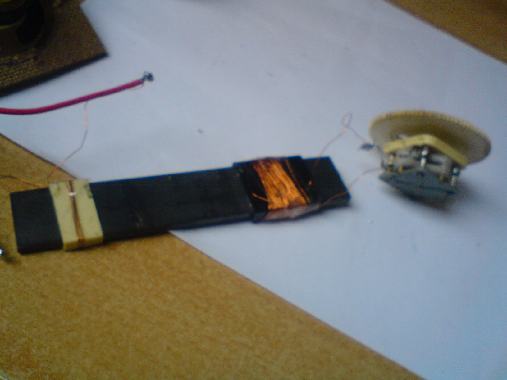

Első képen melléklem a potit:
a sárga drót visz a T2 kollektorra, a középső a C4-re, a bal pedig a pozitívra. (mivel az hogy melyik a bal, attól függ h honnan nézzük...)
nem működött...
pedig kétszer átnéztem a kötéseket, a potinál pedig végigpróbáltam az összes lehetséges drótozást de nem lett jó az antenna is jó, és még mindig nem jó. Áram alá tettem és megnéztem hogy a hangszóró kap-e áramot: és nem kapott. Az alkatrészek vadi újak, a tranyók is jól vannak bent, a hangszóró is jó, és nem tudom mi lehet a baj, még csak nem is zúg.( brühühü
nincs valakinek ötlete hogy mi lehet vele?

(#) Imi65 válasza Godesz hozzászólására (») Ápr 12, 2008 /
Mit értesz az alatt, hogy a hangszóró nem kapott áramot? A hangszóró nem aktív elem, neki csak jelre van szüksége, tápfeszültségre nincs.
A másik fele, hogy egy 10k munkaellenállású földelt katódú kapcsolás nem nagyon fog tudni meghajtani egy 8 Ohm-os hangszórót. Nem véletlenül szerepel a rajzodon fülhallgató, aminek nagyságrenddel nagyobb az ellenállása.
