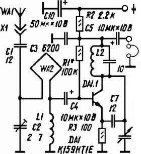

Közben lehet változtatok a stratégián. Ha nagyon noname tranzistorokból csinálom hijába adom meg a tervet, senkinek nem segít. Lehet megis rendes tranyókkal dolgozom valami olcsókkal. Közben itt egy újjab egyszerű de nagyszerű rajz Egyszerű FM rádió, szerintem tekercs váltással lehet több hullámsávos is

(#) sany válasza bigrobi hozzászólására (») Máj 24, 2018 /
Ezek az egyszerűbb FM vevők nem csak az adótornyok közelségében használhatóak megfelelően?
(#) bigrobi válasza tnl hozzászólására (») Máj 24, 2018 /
De, csak kicsi a hfe, így kicsi az erősítése is. Amit megterveztem kiszámítottam működik. ST900, s90143 KSP42. 3dínár 10 para egy BC549 (8.37ft)? Amikor még középsulis voltam a 90-es években 5 márkából jöt tki egy 2 tranyós FM kisadó, azt 10 márkáért tudtam értékesíteni és a fizetések havi 0,5-1márkák voltak. Képzeld mekkora befektetés volt és mekkora nyereség
(#) bigrobi válasza sany hozzászólására (») Máj 24, 2018 /
Ez jó kédés
(#) Kera_Will válasza sany hozzászólására (») Máj 24, 2018 / 1
Akire "rá dől" a TV torony annak könnyű !
(#) tnl válasza bigrobi hozzászólására (») Máj 24, 2018 / 1
Ez érdekes, hogy lehetett olyan alacsony egy fizetés, vagy olyan sok az alkatrészek ára?
(#) fecameca válasza sany hozzászólására (») Máj 24, 2018 / 3
Ott se nagyon. Csak fixen rögzített antennával esetleg. Ha teszel elébe erősítőt, még rosszabb a helyzet. Akkor bár a gyengébb adók jobban jönnek, de épp a legerősebbnél romlik legjobban a helyzet. Olyan interferenciák vannak a környező tereptárgyakról, hogy elég pár centi mozdítás az antennán, vagy valakinek elmenni mellette, és már el is torzul, vagy kimaradozik a hangja. A szupregnek sosem lesz tiszta a hangja, mert az csak AM-re jó. Az a két tranzisztoros szinkrodin, amit felraktatok, mert ez nem noise regen, az a szupreg, mert az zajong üresráratban, emennek nincs zaja az adók közt. Nem tudom, így natúr milyen fülhallgatóval lehet hallani, de nálam TDA 2822 erősítővel is elég halk volt. Akkor már az orosz Poljakov féle többet tud, mert annak az egyetlen tranzisztorja nemcsak oszcillátor, hanem erősít is. Akármilyen tisztán szólnak is ezek a rádiók, nem lehet velük megmoccanni sem, vagy csak tetőantennát kell használni hozzájuk, ezért is hagytam fel velük. Az, hogy az orosz kapcsolásról még keretantennával is létezik leírás, csak vicc lehet. Attól függetlenül én nálam ez tudta a legtöbbet az ilyen egyszerűek közül. A helyzet az, hogy ettől jobbak már csak a szupervevők, melyek lényegesen bonyolultabbak, de ma már legtöbbjüket 1-2 darab IC-vel meg lehet építeni.
