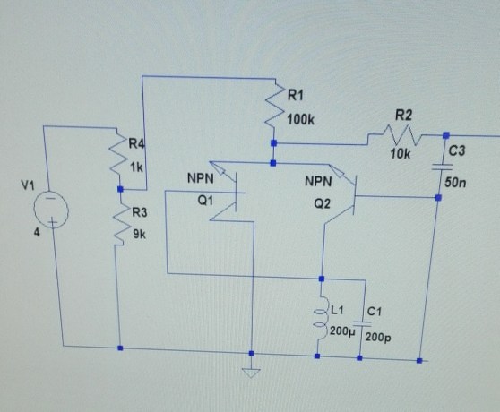

(#) tnl válasza bigrobi hozzászólására (») Máj 21, 2018 / 1
A weboldal nagyon jól leírt mindent, és a videót is el tudtam érni.
Tényleg nagyon jól működik!
Arra gondoltam, a keretantennához jól illene a "noisy regen"
Ezzel a kapcsolással plusz érzékenységet és szelektivitást nyernél.
De működne a ferrit tekercses rádióddal is.
http://www.vk2zay.net/article/128
(az első rajz)
Megépítettem npn tranzisztorokkal is, ha gondolod linkelem azt is.

(#) tnl hozzászólása Máj 21, 2018 /
Noisy regen npn -el.
(#) tnl hozzászólása Máj 21, 2018 / 1
Az egymás mellett levő 1k és 9k ellenállás egy potmétert jelképeznek ami 10k ohm os.
Én 20K-sat raktam oda, és az is jó. (Eredeti rajzon 100k van.)A 200pF os helyére kell rakni a forgókondenzátort.
(#) Kera_Will válasza tnl hozzászólására (») Máj 21, 2018 /
Nem hagytál le valamit róla ?!
Nem tudjuk hol van a demodulator kimenete.
A hozzászólás módosítva: Máj 21, 2018
(#) bigrobi válasza Kera_Will hozzászólására (») Máj 21, 2018 /
Nem a C3-nál?
De igen c3 nál, az antenna meg a rezgokor nem foldelt végéhez
(#) bigrobi válasza tnl hozzászólására (») Máj 21, 2018 /
Ez valójában egy szuperregeneratív vevő ha jól látom.
Csak sima regenerativ
(#) tnl hozzászólása Máj 22, 2018 / 1
Egyszerűsített Franklin oszcillátor.
(#) Kera_Will válasza tnl hozzászólására (») Máj 22, 2018 / 1
RT ÉK 2007 140-142 oldalon a 16 ábráján is hasonló elvű szupreg vevő van.
Kis áramú (pár uA) és feszültségú (2-3V) munkaponti környezet kell a működéséhez.
Igen VK2ZAY szeretett a szupreg elvű áramkörökkel játszani .
Ilyen elvű GDO-t/dipmétert(akusztikus indikációval) és többféle vevő áramköröket is publikált az oldalán.
