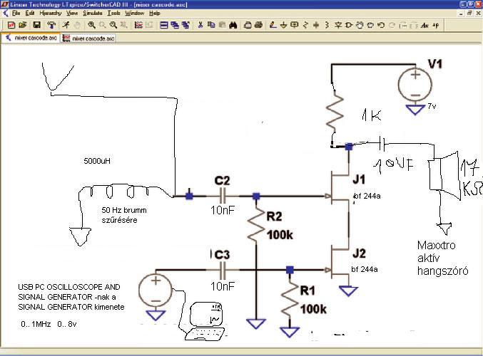

fáradt és figyelmetlen vagyok. http://www.nutsvolts.com/questions-and-answers/mixer-circuit oldalon láttam egy érdekes mixert: https://www.nutsvolts.com/uploads/wygwam/QA_0807_Kincaid_Figure-1.jpg Néhány hónapja megépítettem egyszer már, akkor heterodynnel kísérleteztem, és akkor észrevettem, hogy a fetes mixerre kötött pc aktív hangszóróval is működik a rádió, van vétel. Nem kellett semmilyen IF(köztes frekvencia) szűrő, IF erősítő, demodulátor, hang frekvenciás erősítő. Akkor nem értettem hogy működhet pusztán a mixer-re kötött aktív hangszóróval, nemrég eszembe jutott a megoldás: Direct conversion (Zero IF) vevőt csináltam akkor, igaz erről akkor nem tudtam. A napokban megint összeraktam a fetes mixert (hozzászólás elején) , az antennabemenetre közvetlenül antennát kötöttem, az oszcillátor bemenetre pedig Velleman USB oszcilloszkóp szignálgenerátorát. A kimenetre csatlakoztattam az aktív hangszórót. Laptopról kell vezérelni az VellemanUSB szignálgenerátorát. A kívánt frekvenciákat beállítva lehet venni a kívánt adót. A hangminőség nem kifogástalan, amit az AM adás DC vevővel való vételének tulajdonítok. Az eredmény nem rendkívüli, de érdekes kísérlet volt. Az usb oszcilloszkóp linkje: https://www.velleman.eu/products/view/?id=407512

Idézet: „Mostanában elég fáradt és figyelmetlen vagyok.” Akkor pihenni kell. Pihenésképpen lehet olvasgatni a szakirodalmat, adatlapokat, tervezési segédleteket.
Szerinted az a "hatalmas" 5 mH -s tekercs hogyan fog brummot szűrni? Hatékonyabb lenne esetleg egy 50 (100) Hz -re méretezett soros szívókör, vagy a hangfrekis oldalon egy 300 Hz -es felüláteresztő szűrő.
Nélküle szinte használhatatlan, olyan erős a brumm. Arra gondolok,
a venni kívánt több száz kilohertzes váltóáramot nem engedi át, így azokat nem bántja, míg 50 Hz-et és annak felharmónikusait rövidre zárja.
Esetleg földhurkot vittél bele a PC , USB mérőműved és a rádió földek/test pontok között között.
El kerülendő ezt a zavart, induktívan csatold be a jelet az antennáról. Ha ez egy long wire akkor csak a primer menetek csatlakozznak a földre (ferrit rúdra/gyűrűkre/zsebrádió KF /Oszci serlegekre tekert párszor 10 menetekkel.) A szekunder menetek csak a rádió testjére és azon keresztül a közös test , negatív táp feszültség pontja a többi eszköz közös pont (PC USB generátor , Speaker ). Másik opció , hogy magát a jelgenerátor kimenetét is induktívan "szélessávú" 1:1 trafóval csatolod be a FET gate-re (ferrit rúdra/gyűrűkre/zsebrádió KF /Oszci serlegekre) tekert párszor 10 menetekkel. Akkor megint megszakad a föld hurok lehetősége a PC-USB-s eszköz és a FETes rádiód között. (primer tekercs menetei csak a generátor melegpontja és a hideg között vannak, a szekunder tekercsek pedig a Fet gateje és a keverő testpontja között vannak bekötve.) A rádiót magát telepről járatod. A hozzászólás módosítva: Máj 23, 2018
Pl.: így L1 L2 közös testen .
A lényeg , hogy az antenna primer tekercs nem a vevő közös tápvezetékére csatlakozik hanem a FÖLDbe vert karóra . A hozzászólás módosítva: Máj 23, 2018
Amit tnl berajzolt, abban szó sincs rezgőkörről, ill esetleg a saját kapacitásával. Minél nagyobb a tekercs induktivitása, annál kevésbé fogja az 50 Hz -et levezetni a földbe, a harmonikusait pláne nem. A saját kapacitásával pedig párhuzamos rezgőkört alkot, ami pláne nem fogja.
De ezt pontosan tudod. Csak arra szerettem volna rávilágítani, hogy alkatrészek össze vissza pakolása nem vezet sehova, ha nem tudjuk minek milyen hatása van, ezért bátorkodtam ajánlani az össze vissza kapkodás helyett pihenésképpen a szakirodalom olvasgatását. Bár azt is tudom, hogy a vak tyúk is talál néha szemet. Idézet: „Minél nagyobb a tekercs induktivitása, annál kevésbé fogja az 50 Hz -et levezetni a földbe,” Viszont a a több száz KHz-t még kevésbé, és gondolom van egy olyan tekercs ami még 50 és 100 Hz-t még jól átereszt a földbe, a rádió frekvencia számára azonban szinte "szigetel".(Így nem vezeti le a földbe.)

Csak egy bibi van. Az ilyen nagy induktivitásnak nagy az önkapacitása is. Akkor pedig az lesz a baj, hogy a tekercs ugyan szakadást képvisel, de a szórt kapacitás fogja söntölni a bemenetet magasabb frekvenciákon.
Ez egy jó gondolat, de úgy tűnik ebben az esetben a RF visszaesése nem volt olyan nagy, hogy
a brum (szinte)teljes megszűnése ne érje meg. A tekercs(és a szórt kapacitása) nélkül lehet erősebb az RF jel, de a brum az egészet élvezhetetlenné tette.
