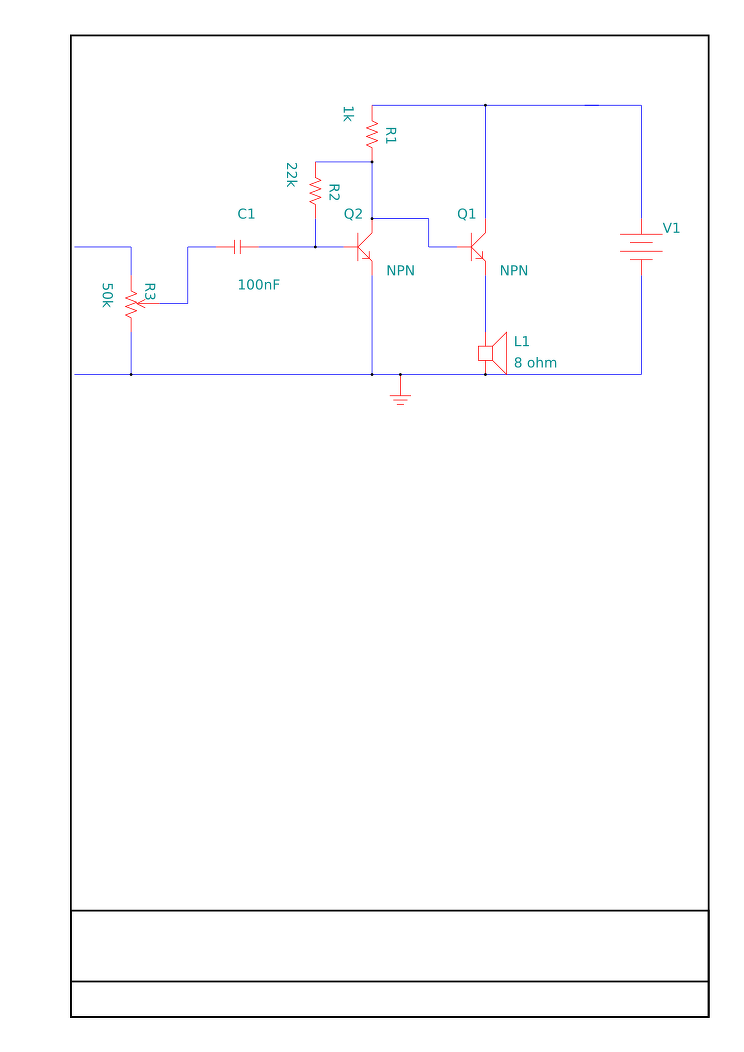

Direct conversion vevő(zero if) egyszerű változatainál
az erősítés nagy részét a hang frekvenciás e. adja.
A hf erősítő egy aluláteresztő szűrő után helyezkedik el.
Egyszerű polyakov vevőmhöz most próbálok illeszteni
egy 3 tranzisztoros erősítőt. (ebből 2 egy darlington)
Ti milyen max 3-4 tranzisztoros(kevés kiegészítő alkatrészes)
erősítőt ajánlanátok nekem?
(#) tnl hozzászólása Máj 30, 2018 /
Lehet opamp-al is (lényeg ne legyen nagyon bonyolult,
előny ha az erősítés potméterrel szabályozható )

(#) Kera_Will válasza tnl hozzászólására (») Máj 30, 2018 / 3
Akkor itt egy jó kis összefoglaló DC vevőkről és minden részegységének a működéséről , jó - jobb verziók bemutatásával.
DC vevőkről
DC vevők PDF-je
Legegszerűbben az antenna jelét oszthatod egy potival mint hangerő szabályzó .
DC RX OPA-kkal:
JUMA RX1
JUMA RX elvirajz
Ha szimmetrikusan veszed ki a keverőből a hangfrekit akkor A1-A fokozatot is használhatod.
(Ebben már AGC is van )
Egyszerűbb esetben pedig 3 fokozatú tranzisztoros hangfrekis erősítő.
pl.: Bővebben: Link

(#) Kera_Will válasza tnl hozzászólására (») Máj 31, 2018 /
Erősítő fokozatokban több féle úton állíthatod az erősítendő jel szintjét.
1. bemenő oldalon potival
2. kimenő oldalon potival
3. Az erősítő erősítése függ a munkapontjától (általában ellenállást változtatunk)
4. Az erősítő fokozatban lévő visszacsatoló hálózat változása módosítja az erősítés nagyságát. (általában ellenállást változtatunk )
5. ... stb biztos kihagytam valamit még .
„(legyen pozitív, vagy negatív) állítható.”
Akkor már régen rossz ha pozitív visszacsatolásod van egy DC vevő hang/nagy frekis fokozatában.Kivéve az oszcillátora.
Általában arra törekszünk ,hogy az erősítő ne gerjedjen.
Vigasztaljon az a tudat ,hogy a rádiós fejlesztések során az erősítő inkább gerjed mint erősít, a csövek általában amott állnak, mint hogy emitt állnának , az oszcillátor meg nem rezeg.
Műveleti erősítős esetben a visszacsatoló hálózatot szoktuk módosítani így azzal az Au változik. Bemeneti tagokat nem bántjuk mert különben változna a bementi impedancia is , ez kihatással van az előző fokozatra is .Mert az neki a terhelése (következő fokozat bemenő impedanciája/ellenállása) amire dolgozik.

(#) Kera_Will válasza tnl hozzászólására (») Jún 1, 2018 /
„HD-sdr -el próbálkoztam”
„jelet egy Sdr programmal feldolgoztatva dekódolható lehet az ssb beszéd”
Ha már ennyire DSP-re vetted az irányt akkor rendesebb Tayloe keverős 2 kimenetű I/Q jeleket adjál a PC-nek.
Igen akkor már sztereó vonal bemenet kell .
Emlegettem analóg modemkártya donorizálását 1:1 trafó miatt.
Azonkívűl van rajta általában 28.xxx MHz körüli kvarc is!
Azt ha pont 4el osztod akkor 7 MHz közepét találod meg.
Így minden fontosabb alkatrésze meg van a klasszikus Softrock vagy ZetaSDR rádióknak.
Softrock n+1 verzióban
Zeta SDR a lap második részében
Már csak egy TTL kapu ami rezgeti a kvarcot és gyors TTL osztó 74HC7474 kell meg egy közepes gyors kapcsoló áramkör .
Ha valamelyik vasat elé rakod az HDSDR programnak akkor mindenféle üzemmódot feltudsz vele dolgozni .
Sokkal puritánabb, egyszerűbb és kisebb erőforrás igényű SDR program a Rocky (igaz ott nincs AM csak CW és SSB) .
Ja + PSK dekóder a program alsó keretében fog futni ha bekapcsolod.
Rocky website
Ebben az esetben a kvarcod frekije és a hangkártyád mintavevősebessége / bitmélysége határozza meg a vételi lehetőségeidet.
A kvarc negyed frekvenciája a sáv közepet amit venni tudsz.
Ettől fel/le frekvenciában pedig a hangkártyád mintavételifrekijének a fele adja a látható/vehető feldolgozható sávszélességet.
Régi alaplapokról donorizálható 14318 kHz kvarc vagy TCXO segítségével 3580 kHz körüli 80m amatőr sávot érheted el ezekkel az egyszerű SDR vevőkkel.
Ha AM középhullámot szeretnél akkor 2-4-6 MHz közötti kvarcokkal és rezonátorokkal kell megépítened a oszcillátort és úgy 500-1600 KHz között tekereghetsz.
