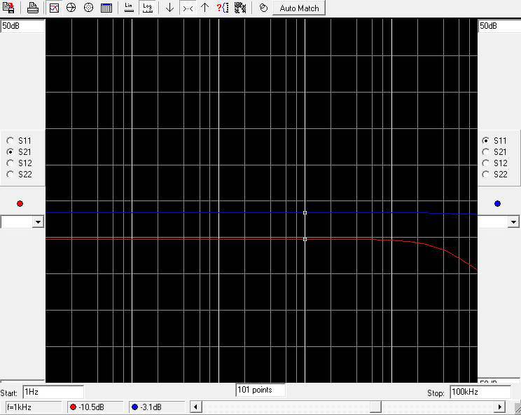

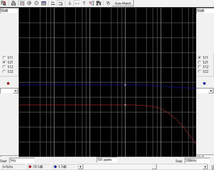

(#) ha1drp válasza tnl hozzászólására (») Aug 18, 2018 / 1
A közelítő szimulációk szerint nem sokat segít. Ebben a konstrukcióban ennyi van. Az alacsony impedanciás viszonyok miatt a szűrő meredeksége kicsi.
(#) sdrlab válasza ha1drp hozzászólására (») Aug 18, 2018 /
Ha jól látom, itt figyelembe vetted az erősítő bemenő impedanciáját is, mivel nem 8kH körül van a -3dB-s töréspont! Ezt az impedanciát mi alapján határoztad meg?
A 100kHz vég itt semmire se jó, mivel tnl inkább 3MHz felett használja, és ennek a csillapítása abban a tartományban érdekes, nem 100kHz-ig....
(#) ha1drp válasza sdrlab hozzászólására (») Aug 18, 2018 /
A szimuláció az RC hangfrekvenciás aluláteresztő szűrőre készült. A lezáró impedanciák csak közelítés. Inkább csak a konstrukció egyik gyengeségére hívja fel a figyelmet. A 2. rajzon a megduplázott LPF görbéje található, mely szerint az sem ad elfogadható eredményt.
