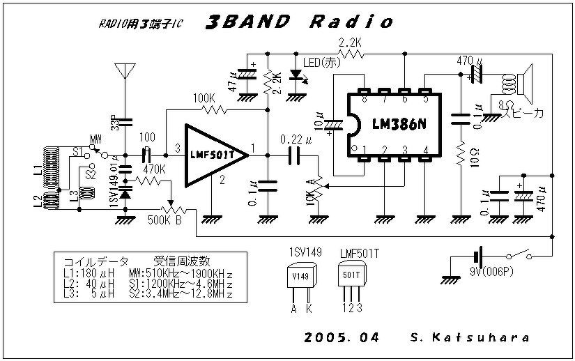

(#) szikorapéter hozzászólása Nov 8, 2018 / 2
Sziasztok. Volna itt egy ilyen rádió kapcsolásom és az volna a kérdésem hogy a varicapot (1SV149) mivel lehetne könnyebben helyettesíteni?
Másik kérdés: a tekercseket ha ferriten készítem el akkor kb. mekkorának kell lenniük menetszámra? Van itt egy 9,5mm vastag és 18,5cm hosszú ferritem erre gondoltam elkészíteni.
(#) Ballage válasza szikorapéter hozzászólására (») Nov 9, 2018 /
MVAM108 (esetleg MVAM109) jó oda szerintem. A menetszám nagyságrendileg akkora mint bármilyen másik rádiónál. Ha van induktivitásmérőd, akkor az nagyban megkönnyíti a dolgodat. A kapacitásokból és a frekvenciatartományból ki lehet számolni a szükséges induktivitást. Esetleg rátekersz egy kicsit többet és leágazásokat csinálsz, így kísérletileg meg tudod állapítani, hogy mekkora rész az ideális.

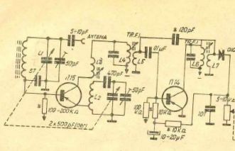

(#) hobbyjani hozzászólása Nov 9, 2018 / 2
Egyszerű szuper középhullámra,ezt fogom most megépiteni,de szilicium tranzisztorokkal a munkapont és AGC újraállitásával,a tekercsek lehetnek gyárik, de ha valakit érdekel a vevő és meg akarja tekerni,vannak hozzá adataim is.Ez után aztán jöhet a második keverő rövidhullámra.
(#) bigrobi válasza szikorapéter hozzászólására (») Nov 9, 2018 /
Én 70 -80 menetet szoktam KH ra rakni és akkor huzgáloma ferritrúdon hogy az első álmás a Kossuth legyen a forgótol függöen 5-10Mhz et kaptam 15 menettel a ferrit közepen 380pF vagy 350pF forgóval.
(#) pucuka válasza szikorapéter hozzászólására (») Nov 9, 2018 /
Az 1SV149 Ebay -ról beszerezhető, a létező helyettesítőit sem fogod tudni könnyebben beszerezni.
A tekercsekhez szükséged lesz induktivitás mérőre, Az MW, és az S1 a ferriten, és az S2 külön csévén, hangolómagon. (esetleg bontott piros oszcillátor tekercs) A ferriten levő meneteket leszámolhatod egy régi zsebrádió ferritjéről, az S1 leágazást pedig arányosan, de jobb, ha van műszer.
