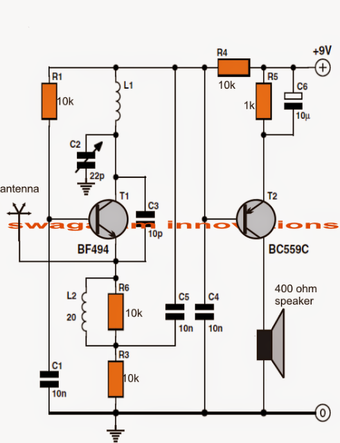

Regenratív URH-t gpndolom nem nagyon érdemes csinálni. Próbáltam valamit bc547-el de semmi, majd elssz bf199-esem. Van pár videó ahol megy de szeritnem ezek városban vannak forgatva én meg gondolom 20-25 lakom a legközelebbi URH adótol, sőt a gyári rádiók is eléggé sustorognak nálam. Van pár rajzom és 5letem is.
(#) pucuka válasza bigrobi hozzászólására (») Nov 9, 2018 /
A BC547 még oszcillátornak elmegy, de sokat erősíteni nem fog.
(#) bigrobi válasza pucuka hozzászólására (») Nov 9, 2018 / 1
Gondoltam, de kéznél volt , pár cienzés, és megvolt a teszt, de hijába :-/. Majd a BF199 2 -3 ötletem van. 2n2904 nem kaptak az idén :-/

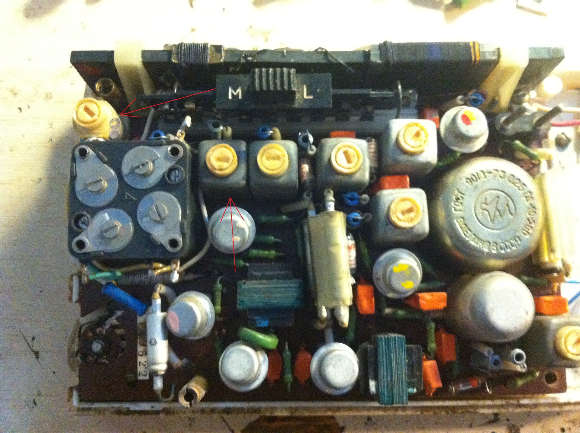

Igen de így is 2 hónapot vártam az alkatrészekre. És ha esetleg kihelyettesíteném egy 30-420pF-os forgóval? Annyi hogy akkor gondolom az előtte lévő kondi és az 500K-s potméter kikerül a képből.
Sokol rádió ferritjét vehetem alapul (tekercsel együtt)?
(#) pucuka válasza szikorapéter hozzászólására (») Nov 9, 2018 / 1
Természetesen forgóval helyettesítheted, a zsebrádió ferritjét is felhasználhatod, sőt a forgóját is. Az S1 számára feltekerhetsz olyan 20 menetet, ha jobb nincs 0,25 - 0,3 -ös zománc huzalból.
Az "előtte levő kondi" csak azért van, hogy a hangolófeszt ne zárja rövidre a tekercs.

Többnyire nekem pont az L1 és L3 tekercsek volnának fontosak. Akkor megpróbálom amit írtál.
L1 rajta a donor ferritjén, az L3 -at pedig a piros oszcillátor tekercsből tudsz felhasználni, esetleg faragni.
(#) szikorapéter válasza pucuka hozzászólására (») Nov 9, 2018 /
Értem, akkor először keresek egy piros jelölésű trafócskát aztán összerakom az áramkört.
Ott van az is, a donorban, a KH (bocs MW) oszcillátor tekercse, a Sokolban lehet, hogy nem piros, de ott van a forgó mellett.
A hozzászólás módosítva: Nov 9, 2018
A forgó mellet nekem 2 is akad,melyik lenne a nekem való?
(#) fecameca válasza szikorapéter hozzászólására (») Nov 9, 2018 /
A fémházas a középhullám, a "kopasz" az a hosszúhullámhoz tartozik.

(#) ha9pi.feri válasza szikorapéter hozzászólására (») Nov 10, 2018 /
Üdv! A forgó felett a HH modulátor tekercs kiegészítője van, a másik része a ferriten lévő tekercs, HH-n a kettő sorba kötődik. A forgótól jobbra az első HH oszcillátor, a második a KH oszcillátor.

Néz csak meg ezen a 2 rajzon az lm oicit máskép van bekötve és a kondi mellé ha teszel ellenálást lehet az erősítést szabályozni. 7-es láb meg massza között a gerjedést kéne hogy leálítja. Sajnos SVG-ben tudtam menteni.
