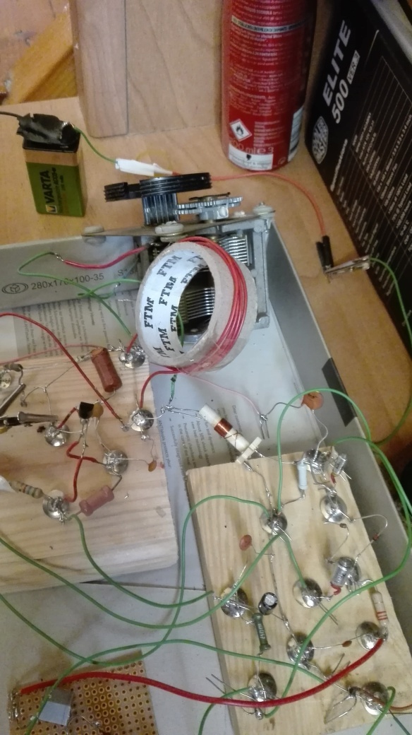

(#) tnl hozzászólása Jan 4, 2019 / 1
Kép a tekercsemről, amivel az oszcillátorom 15 MHz-ig rezeg.
Mérete alapján kiszámolhatnám a pontos induktivitását, azt
tudom, kevesebb mint 4.7 uH .
(#) bigrobi válasza tnl hozzászólására (») Jan 5, 2019 / 1
Szóval nem csak nekem vannak drótkupac projektjaim.

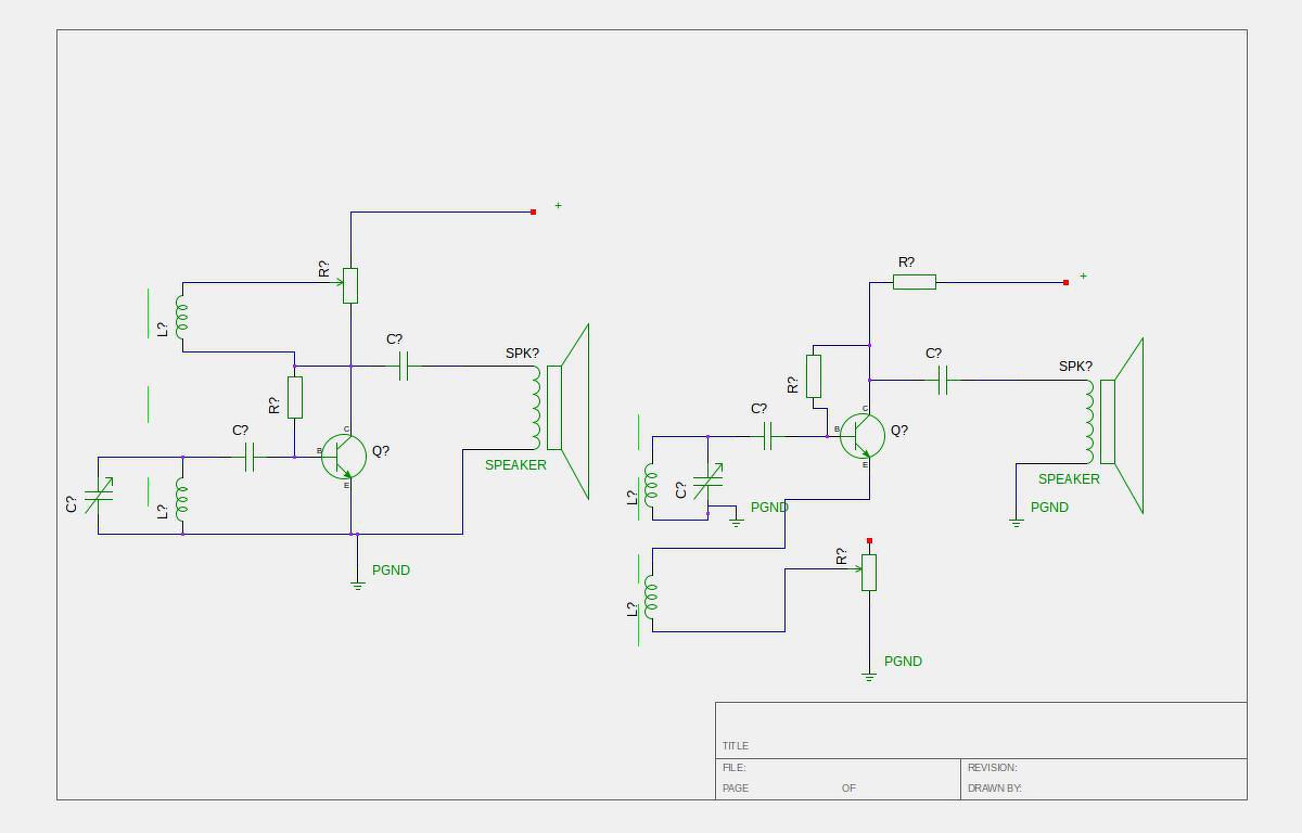

(#) bigrobi hozzászólása Jan 5, 2019 /
Egy elméeleti dolog. Van kettő rajz, az első a hagyományos visszacsatolt, a masik az nekem visszacsatoltnak tűnik,nem találok nagyon hasonlót egy helyen azt írta Hartley oszcilator. Na most a második az egyszerű visszacsatolmásként vagy téyleg hartley kapcsolás? Blintre összedobtam és mondjuk méteres bot anetnnával szólt pest rajta,igaz én kicsitmásként ragtam össze,de hasonló alapon.
(#) tnl válasza bigrobi hozzászólására (») Jan 5, 2019 /
Szerintem Armstrong , inkább.
(#) tnl hozzászólása Jan 5, 2019 / 1
A visszacsatolás mágnes térrel történik, míg a Hartley működik ha
a két tekercs között nincs mágneses kapcsolat akkor is.
Ez az. En is ezen filozofálok. Lapozd 55-től a 71 -ig Bővebben: Link érdekes nem? ÉS nem úgy fütyül mint a hagyományos visszacsatolt. Pedig nekem tök az.
Szerintem is úgy néz ki.
