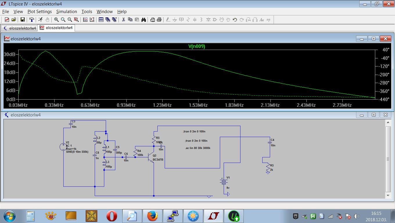

Nos én ezt mint előerősítő képzelnem el dc vevő elé, mert vevőm
20m-nyi drót antennával jó rövidhullámon, de közép és hosszúhullámon már
jóval gyengébb. Gondoltam rakok elé egyszerű erősítőt amit hangolt
egyszerű rezgőkörrel egy frekvenciára hangolok. Majd jöhet egy új rezgőkör és
újabb egytranzisztoros erősítő. Mindezt hosszúhullámhoz használnám.
Szimulátorban gyenge volt az erősítés és a szelektivitás az elvárásaimhoz
képest. Ezért gondoltam egy visszacsatolás megnöveli a szelektivitást
és az erősítést. De lehet hogy nem működne stabilan, úgyhogy nem
fogok sokat foglalkozni vele.

(#) tnl válasza tnl hozzászólására (») Dec 3, 2018 /
Így sikerült megoldanom szimulátorban a 300 KHz környékén
áteresztő Kossuthot erősen elnyelő szűrőt. Elég bonyolult,
ezért is gondoltam, hogy próbálok valami egyszerűbb megoldást keresni.
Elnézést kérek, most látom, hogy a második fokozat ki van iktatva!
Így már nem is olyan bonyolult, ez vállalható számomra, és a szűrése se nagyon rossz.
Igaz 1MHz környékén nagyon átereszt, de itt nincs olyan erős adó, azokat
a DC vevő ki tudja majd szűrni.

„és a szűrése se nagyon rossz”
A LT-SPICE milyen "ideálatlan" R L C alkatrész paraméterekkel számol ?!
Végtelen a Q-ja vagy valós Q-val rendelkeznek a tekercsek , kondik ?
Te mit adtál meg ahhoz , hogy valósabb értékeket kapjál az Amplitudó/frekimenetben ?
A hozzászólás módosítva: Dec 3, 2018
(#) tnl válasza Kera_Will hozzászólására (») Dec 3, 2018 /
Gondoltam rá, (bizonyos fokig) a tekercseknek adtam ellenállást.
Most a tekercseknek létező tekercset választottam, és nem lett
sokkal rosszabb!
Szerintem is gyanúsan jó, főleg a szívókör.(Kossuth ellen)
(#) tnl hozzászólása Dec 3, 2018 /

(#) ha1drp válasza tnl hozzászólására (») Dec 4, 2018 /
Ha azt veszem alapul, hogy két állomás közt akár 100dB-nyi különbség is lehet, akkor ez az alig 30dB nem is tűnik jónak.
(#) tnl válasza ha1drp hozzászólására (») Dec 4, 2018 /
Hogyan lehetne, viszonylag egyszerű eszközökkel jobbat elérni?
(#) tnl válasza tnl hozzászólására (») Dec 4, 2018 /
Ezt nem szemre hányásként írom, érdekelne
mi lehet egy relative egyszerű megoldás?
Egy lehetőség a visszacsatolás (Q sokszorozó, reflex stb...), vagy a kívánt frekvenciára legyártatott kristály. A jó megoldás azonban a szuper rendszerű vevő. A középfrekvenciás fokozatban alkalmazott kerámia, illetve kristályszűrők "oldalmeredeksége" 60 - 80dB.
