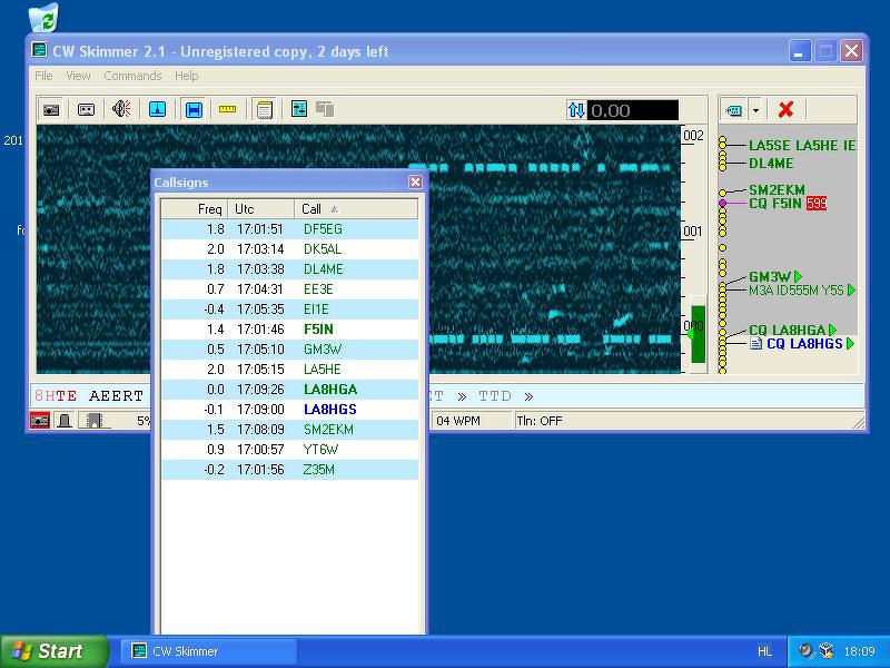

Azt hiszem fogtam Norvég amatőrt 40 m-en !
