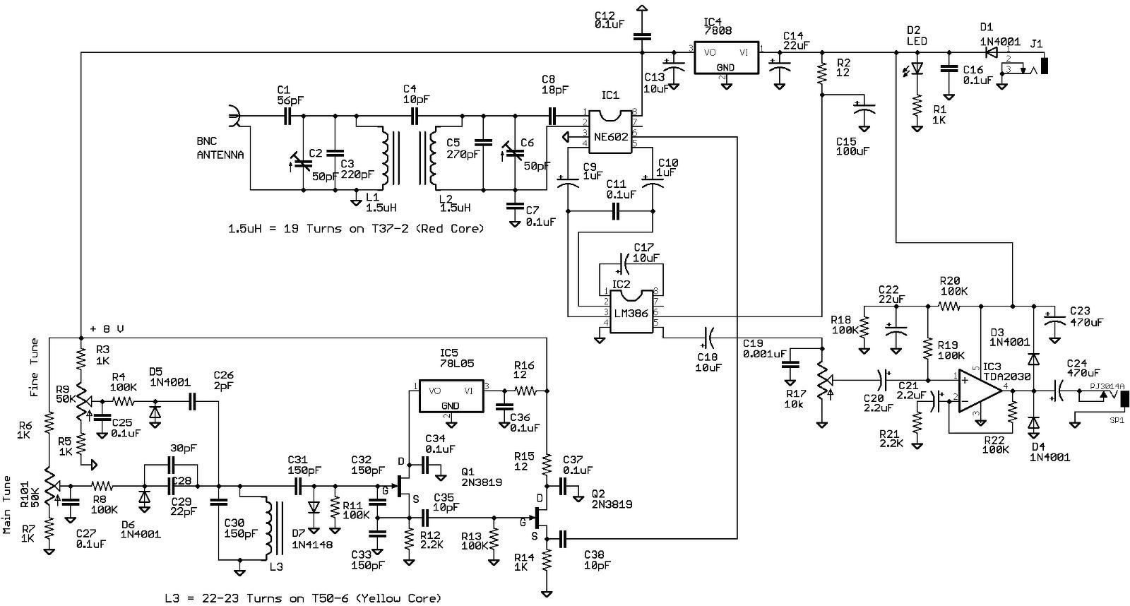

Még mindig az NE602 (NE612) -es kapcsolásokat nézegetem.
Találtam egy kapcsolási rajzot, ami elég jónak néz ki. Csak azt nem tudom, hogy körülbelül milyen frekvencia vételére alkalmas. Gondolom RH. Hogyan lehet ezt meghatározni? Vagy meg kellene építeni aztán kiderül? Kivételesen minden toroid mag megvan hozzá.

(#) Kera_Will válasza sany hozzászólására (») Jan 16, 2019 / 2
Bemenö rezgököri elemekből a Thomson képlet 7-8 MHz ad ki.
Saccra 7 MHzre készült a rádió.
Ha megnézed akkor Földelt Draines Colpitts külső oszci van.
Ugyan ilyen van a NE612-ben is csak ott bipolárisból.
A varikapos hangoló részt ne vedd figyelembe, csak pár 10 - 100 kHz hangol el.
(C30 al van párhuzamosan kötve párszor 10pF jelent)
Ami számít az a C30 - 31 -32 - 33 eredő kapacitása és az L3 értéke.
Ceredő = {C31XC32XC33} + C30 => 50 + 150 pF ~ 200 pF
Már csak a toroid menetszámából kell L3 értékét megsaccolni.
(#) sany válasza Kera_Will hozzászólására (») Jan 16, 2019 /
Köszi, azt hittem figyelembe kell venni az állítható oszcillátort is.
L3:
T50-6 AL:4 nH
N: 22 menet
L: 1.936 uH
(#) Kera_Will válasza sany hozzászólására (») Jan 16, 2019 / 1
Ha nem vesszük figyelembe a varikapos hangolót akkor jutunk a legfelső határ frekihez amit tud az oszci.
Mert a C30al vannak párhuzamosan kötve. Így C30 értékét csak növelni fogja ez a varikapos rész.
Ezért csak csökkenteni lehet majd valameddig az oszcillátor frekvenciát a paralel varikapokkal.
~ 7.9 MHz a felső frekije innen fog csökkeni. ( L~2 uH és C ~ 200pF esetén).

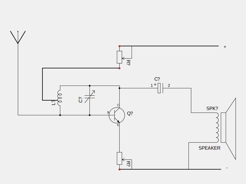

(#) bigrobi válasza tnl hozzászólására (») Jan 21, 2019 /
Így direktbe nem használható azt mindjárt tudtam, kondenzátorral egész mást kapok, de megy, de hogy kondenzátor nélkül menjen másképp kötöttem be. Ha onnan veszem a hangot ahonnan elméletileg kéne a tekercs kivezetésén akkor elrepül a rövidhullámba az egész, majd ott is kell hogy szóljon, A rajzon láthatóan lett a legjobb akár antenna nélkül is működik. Majd még fejlesztem. Majd még megpróbálom variálni.

(#) tnl válasza bigrobi hozzászólására (») Jan 22, 2019 /
Ezt a Fet-es rövidhullámú kapcsolásból alakítottad át?
Nem semmi hogyha antenna nélkül is szól, hány
ohmos a hangszóró?
(#) bigrobi válasza tnl hozzászólására (») Jan 22, 2019 /
500 ohmos fejhalagto. KH re alakítottam át. Budapest bejön antenna nélkül. RH az antennával jön 12m kábelon.
Abból 2ma tető felett. Úgy nézem rövidhullámra is jó nagyon hasonlít a Polyakov kapcsoláshoz. Még míndíg fejlesztem, ha rosszul van beállítva a visszacsatolás 35m antennával sem szól Budapest. Nehéz a kezelés, de ha az ember jó eltalálja szinte gyári, sok álmás van. 1.5V működik és 0.5-0.6mA is megelékszik. gondolkodok éredems e átdobni a kollektorra az ellenálást és a potenciómétert ahogy a FET emiterjén van. A hangkimenetek más rajzokon másutt vannak, de itt a leghangossab. Véletlenül kapcsoltam így. És tényleg kevés alkatrésszel megy az emiterél a potencióméter nem kötelező de jó finomhangolásra. Még lessz vele sok munka, jó lenne a könnyeb kezeles.
Igen, de a legtöbször elérhető tranzisztor az NPN így az egész kicsit másmilyen lessz. Nálam is NPN van 2N3904, ha minden tól tökéletes lessz akkor lehet egy BF199-el, mégegyszer nekifuthatok az FM vevőnek. De egyenlőre az is jó lessz ha KH és RH megy kapcsolással sima tekercsváltásssal. Az sem baj ha kell külső antenna, ferrites KH már úgy is van ami jól mőkődik. Még míndig tesztelgetek. Az is kérdés mi lessz amikor erősítőt kap. Az előző rádióval sok idő elment összehozni egy áramforrásra a kettőt.
