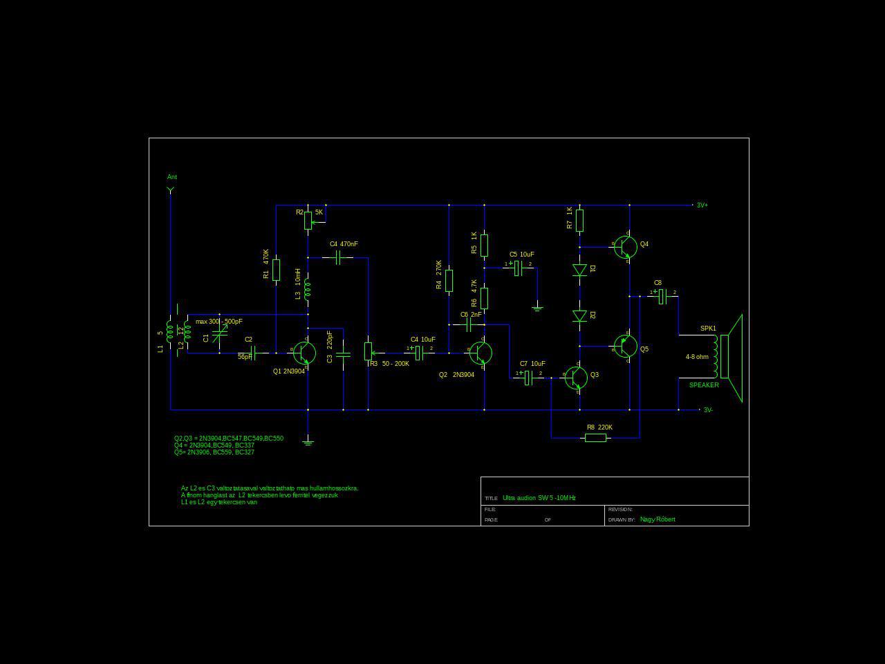

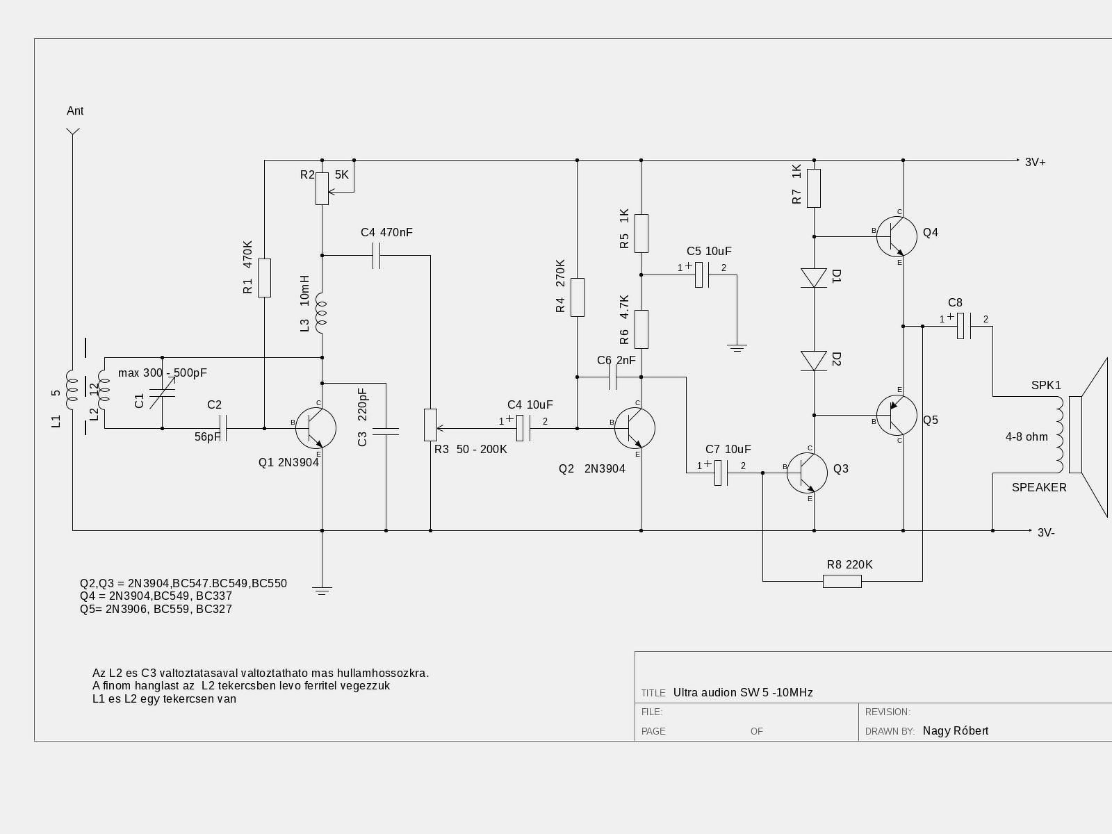

(#) bigrobi válasza tnl hozzászólására (») Júl 30, 2019 /
Sokáig kisérleteztem. Ez maradt meg, majd lessz videó is. Ez más hullámokra is jó. 10-15mA fogyaszt. A hangolásnak jó áttétel kell nekem az 1 a 3 hozon is át repül az álmáson ha nem vigyázok.
(#) bigrobi válasza bigrobi hozzászólására (») Júl 30, 2019 / 2
Lehet ez a kép jobb
A hozzászólás módosítva: Júl 30, 2019
(#) tnl válasza bigrobi hozzászólására (») Júl 30, 2019 / 1
Köszönöm !
Ugye, ha az első tranzisztoros részt megcsinálom, az már
működik magában, erősítőre kötve?
(#) bigrobi válasza tnl hozzászólására (») Júl 30, 2019 / 3

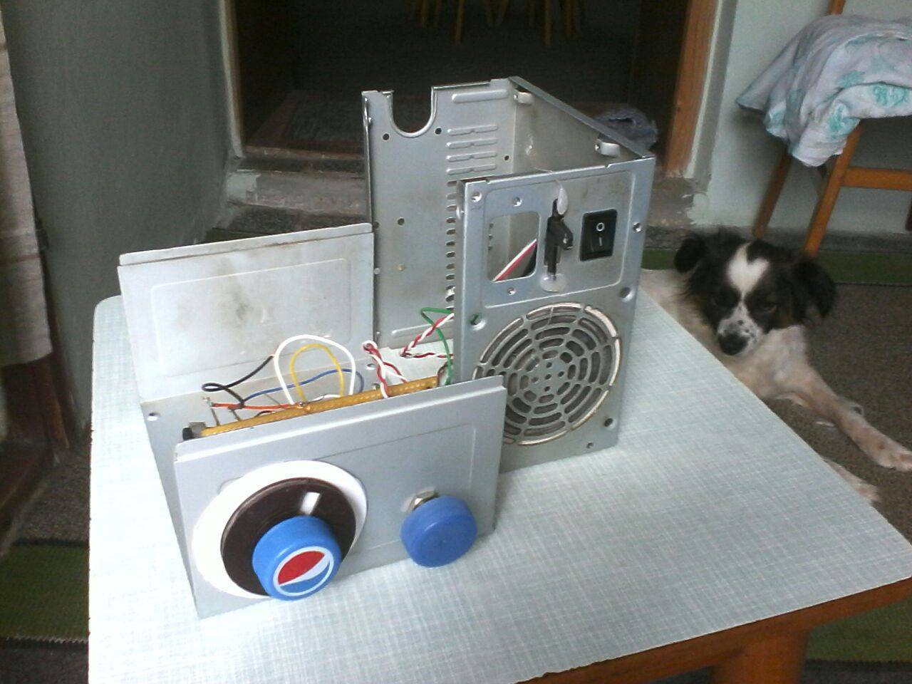

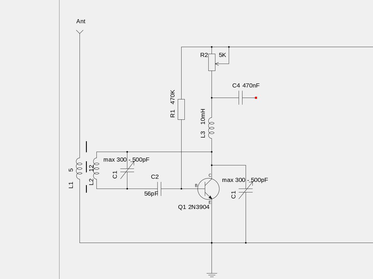

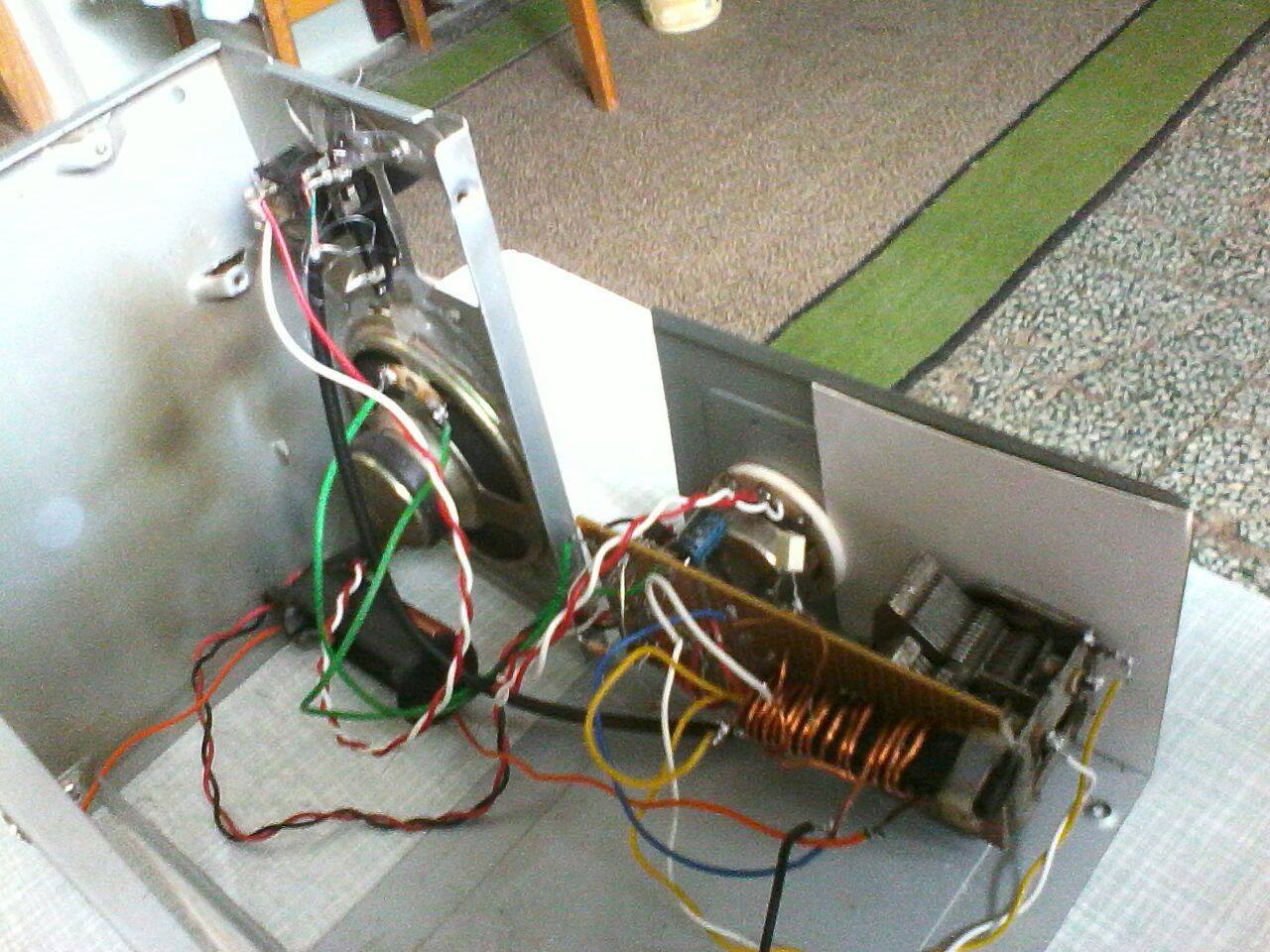

Ha a második kondi is forgó jobb a hangolás. Ez az eredeti ötlet ezt fejhalagtón használtam 500 ohmoson. Én direkt akartam a hagyományok miatt egy tranzsztoros erősítőt neki de ment pc hangszóróval is. Mivel csináltam egy videót, ami nem túl jó és az oldalán van a hangszóró kicsit halk dolog lett de a hanganyag egy részét feltöltöm. Amikor működött a cucc a doboz össze volt rakva. Kérdés kell e előerősítő, a znélkül is ment.
