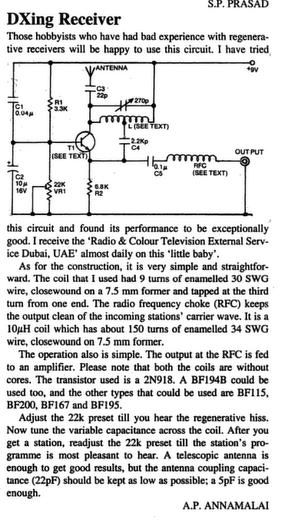

(#) bigrobi hozzászólása Okt 22, 2019 / 1
Vélemény? elméletileg óriási kellene hogy legyen az erősítése, első kísérletek nem biztatóak.
(#) ha1drp válasza bigrobi hozzászólására (») Okt 22, 2019 / 3
A bal oldali kapcsoláshoz szeretnék hozzászólni leginkább. Nem szerencsés háttértudás nélkül a NET-ről találomra rajzokat felhasználni. A helyzet az, hogy ebben a formában a kapcsolás csak igen szélsőséges estben működhet.

Az esetedben a tranzisztorokat az antennáról bejutó jel tudná csak kinyitni, de annak jelszintje nem fogja elérni annak nyitási feszültségét. Ehhez a tranzisztorokat előre ki kellene nyitni.

(#) sany hozzászólása Okt 22, 2019 /
Találtam egy vevő kapcsolást. Szerintetek ebben a kapcsolásban légtekercset alkalmaz a szerző?
(#) bigrobi válasza ha1drp hozzászólására (») Okt 22, 2019 /
Ezen akadtam én is fenn, a nyitófeszültséget be kell állítani. A jobb oldali rajzzal kísérletezek, de még egyenlőre visszacsatolás nélkül. Jól beállítva még a digitális műszert is észreveszi. Egy jugoszláv rajz jutott eszembe innen az ötlet darlington bemenethez . Íme a rajz.
(#) bigrobi válasza sany hozzászólására (») Okt 22, 2019 /
úgy nézem igen
(#) Gafly válasza bigrobi hozzászólására (») Okt 23, 2019 /
ha1drp-nek szerintem igaza van, a bal oldali rajzon kellene oda a kollektor és bázis közé egy nagyobb (1M-el kezdeném) ellenállás, hogy megszólaljon.
A jobboldali rajz az ígéretesebb (visszacsatolt audion), csak ott meg a lerajzolt tekercs és a kapcsolási rajz nincsen köszönőviszonyban egymáshoz. Valamint a visszacsatoló tekercs bekötése is fontos, mert fordítva éppenhogy ront a helyzeten. Használatához azt kell tudni, hogy a potenciométerrel, el lehet érni egy pontot, ahol begerjed, és oszcillátorrá válik a kapcsolás. Ekkor zavarja a környezetet. Ettől kicsit visszább véve a visszacsatolást, sokkal érzékenyebb lesz a kapcsolás, ezt a pontot kell megtalálni.

(#) bigrobi válasza Gafly hozzászólására (») Okt 23, 2019 /
Visszacsatol'sokkal tisztában vagyok, Csináltam rajzot pár lehetőségről,a darlingtonnal meg ott az ellenállás. Lehet 3V még nagyobb kell a megaohmosnál.

(#) bigrobi válasza tnl hozzászólására (») Okt 23, 2019 / 2
Kicsit másként, de működik. Remélem jól rajzoltam a visszacsatolás végeit. Hangosabb de nem éri meg, nem hagyományos. Szól ferritantennával nem mondhatom. Még nem szedem szét.
(#) Gafly válasza bigrobi hozzászólására (») Okt 23, 2019 / 1
Az már jó hogy szól.
Érdemes megmérni a második tranzisztor kollektor-emitter feszültségét (nagyjából fél tápfeszültségnek kellene lennie), mert semmi nem tarja valami elfogadható határokon belül (csak a jó szerencse).
Ha azt a 2M2-t a tápfeszültségről átteszed a kollektorra, akkor kevésbé lutri a dolog...
A hozzászólás módosítva: Okt 23, 2019
Olyasmiből volt problémám. Így ezt a változatot találtam okosabbnak, de mindjárt rámérek....643mV Jo hangosan tud szólni.

(#) bigrobi válasza tnl hozzászólására (») Okt 24, 2019 / 1
Végül is a kísérletet sikeresnek könyvelhetem el. +v van hangos vétel 500 ohmos fejhalágtón ferritantennával. Szóval ha valakit érdekel működik. De nem hagyományos. Nem szedtem szét még a kapcsolást. Lehet lesz még pár kísérlet. Nekem egyetlen bajom hogy nem hagyományos
