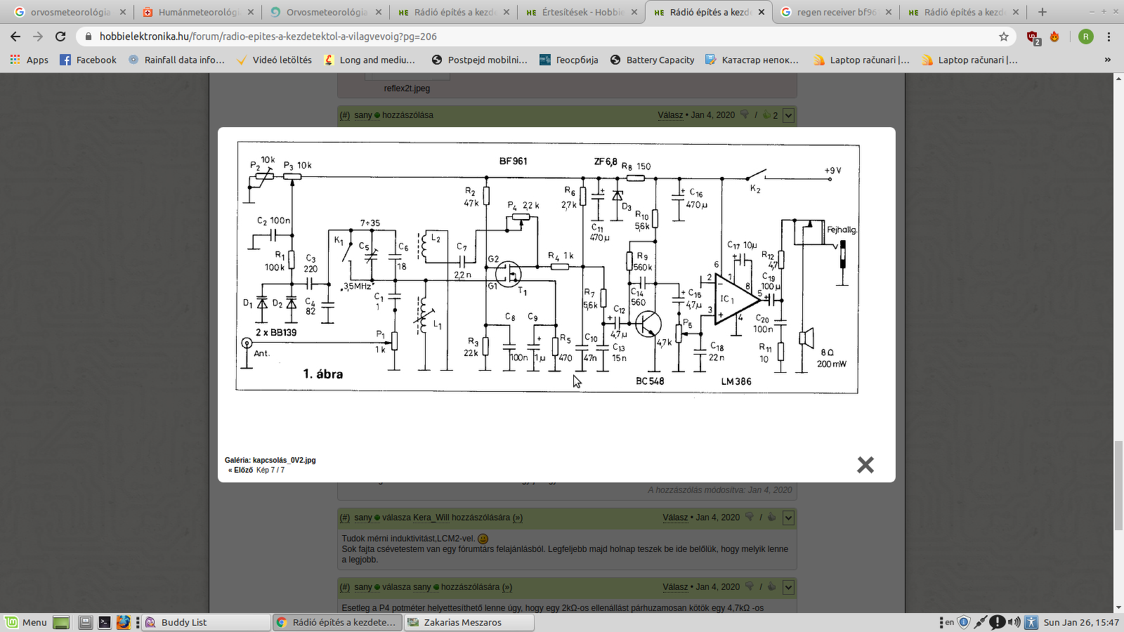

(#) Kera_Will válasza sany hozzászólására (») Jan 23, 2020 / 1
A P4 egyik állandó lába lóg a levegőben nyákon nincs összekötve 2 pont.
Elvi rajzon össze van kötve.
A potikat nem illik így használni, mert ha a csúszka nem érintkezik akkor végtelen ellenállású lesz. Itt megszűnik a visszacsatolás.
Másutt lehet elugrik a feszültség vagy az áram értéke attól függően , hogy a potencióméter környezete milyen ellenállás változásra hogy reagál.
A levegőben lógó lábát kösd össze a csúszkával.
A hozzászólás módosítva: Jan 23, 2020

Akkor ez a négylábú fetes rádió mégiscsak regeneratív?
(#) bigrobi válasza tnl hozzászólására (») Jan 25, 2020 / 1
(#) hobbyjani válasza bigrobi hozzászólására (») Jan 26, 2020 /
Amit te ottan adtál rajzot azt lehetetlen kiolvasni
(#) bigrobi válasza hobbyjani hozzászólására (») Jan 26, 2020 / 2
A hobbielektronika előbbi bejegyzéséből van, de ez az, ez visszacsatolt audion.

(#) tnl válasza bigrobi hozzászólására (») Jan 27, 2020 /
Köszi, ez jól látható, de már az előzőnél sejtettem, hogy az a rajz lehet.

(#) sany válasza Kera_Will hozzászólására (») Jan 27, 2020 /
A megadott ábra nekem egy kicsit furcsa.
