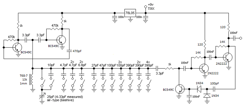

Nem vagyok szakértő sajnos , de az induktivitás (a szűrőben)
elég nagy?
(#) tnl hozzászólása Márc 16, 2020 /
Itt a C L C szűrőnél arra gondolok, hogy egy kondenzátor a táp és a föld között,
ezután a tápot megszakítja egy tekercs, majd megint egy kondenzátor a táp
és a föld között.
Arra gondoltam, smd alaktrészekből építetted meg, lehet a kondenzátorok elegek,
de az induktivitás lehet kevés. Nem tudok ugyan eleget ahhoz hogy tanácsot adjak,
de egy ilyen szűrőbe egy jó nagy tekercs kellene, pl egy kicsi 230/12 trafó szekunder
tekercse. (A két primer nincs bekötve sehova)

(#) ferci válasza bodgabo hozzászólására (») Márc 17, 2020 /
Az L taghoz inkább egy sacc 10 mH-s fazékvasas fojtót használnék fel, mert ez a picike sokra nem való.
RF készüléknél táp átvezetéshez pedig átvezető kondit javasolnék, pár nF-os értékkel.
Ne gondolkozz nagyméretű tekercsben... egy csokihoz hasonló bőven elég. Szerintem egy 15...22 mm-es vidáman elfér.
(#) tnl válasza bodgabo hozzászólására (») Márc 17, 2020 /
„Az a rész meg stabilizátor nélkül kapja a tápot,”
Szerintem ez a gond. Ahogy nézem a rajzot az erősítő tápja stabilizálva van egy
kondenzátorral,de ami előtt nincs ellenállás, így nem tud jó lenni a szűrés.
Egy kapcsolóüzemű táp kimenete sok zavart tartalmazhat.

(#) sdrlab válasza bodgabo hozzászólására (») Márc 18, 2020 /
Tégy egy 8-9V os stabkockát a 9V-os ágba is, és 12V-os táppal tápláld! Így jó eséllyel megnyugszik...
Biztos lehetsz benne, hogy zajos a tápod most, akkor is, ha nem látod a szkópon(ami érdekes, lévén kommersz kapcs. üzemű tápokat azért annyira jól nem szokás szűrni, hogy szkópon ne látszana).

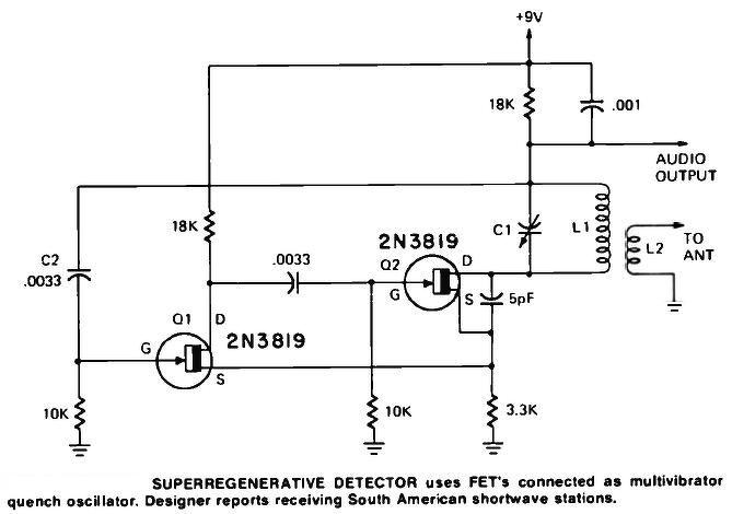

Astabil multivibrátorból (super)regenerativ RH vevő.
Hangfrekvenciás erősítője legyen kb.: 500-1000 erősítésű és fejhallgatóra dolgozó.
Az LC kör behatárolja a vételi sávot.L1:L2 kb 5 - 10 közötti menetszám arányú legyen.
Pár kHerzen rezeg Q1 és Q2 és úgy lökdösi a Q2-es RF erősítőfokozatként is működő eszközt.

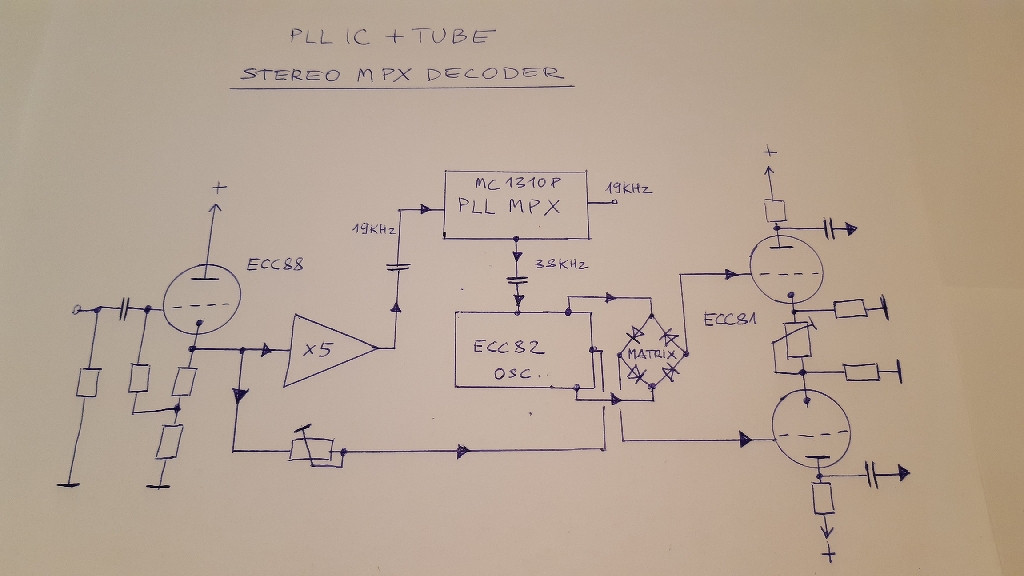

Vettem egy elektroncsöves monó FM tunert, amihez terveznék egy jóminőségű "stereo multiplex decodert".  Az alapelgondolás az lenne, hogy a régi elektroncsöves és a modern PLL rendszer előnyeit ötvözném - azok hátrányai nélkül. Mik is lennének ezek?
A régi elektroncsöves MPX decoder-ek az adó által kisugárzott pilotjelet használták fel a bal és jobb csatorna előállításához. A régebbi áramkörökben több hangolható rezgőkör is volt, de alapvetően analóg módon működtek.
A modernebb PLL (phase locked loop) integrált áramkörös kapcsolások nagyon pontosan alakítják vissza a sztereó csatornákat, de a belső áramköreik négyszögjelekkel mennek - ami nem túl jó ómen
Elgondolásom szerint kettéválasztanám a sztereó dekóder funkcióját, a 19 kHz-es pilotjelet egy PLL IC dolgozná fel, míg a monó információ az elektroncsöves vonalon menne végig....és egy vezérelt (ez a PLL) dióda mátrix + kimeneti csöves fokozat jönne.
Akinek esetleg van ennél jobb ötlete, azt szívesen venném.

(#) pucuka válasza tunerman hozzászólására (») Márc 27, 2020 /
Ha jól értem, valami analóg megoldást szeretnél.
A szteró multiplex jel egy összetett jel, ami áll a két csatorna összegzett jeléből 0,04 - 15 kHz között, és egy 38 kHz -es elnyomott vivős AM DSB (23 - 53 kHz) jelből. Hogy az elnyomott vivőt pontosan, fázishelyesen elő lehessen állítani, használják a 19 kHz -es kis szintű pilot jelet. (10%)
A feladat az, hogy egyrészt a 19 kHz et megfelelő szintre kell erősíteni, és kétszerezni kell. Ezt elérheted, ha négyszögesíted, majd nagyjóságú 38 kHz -es szűrővel szűröd. Ez a művelet egyszerűbb PLL -el. A 38 kHz jelenlétében az AM/DSB jel demodulálható, és ezzel előállítottad a különbségi jelet. Az összeg, és a különbségi jel összeadásával az egyik, kivonásával a másik oldal előállítható.
Ez így elvben nagyon szép is, de ennek időbeni stabil működésének megvalósítása nagyon nehéz, kb műszer kategória.
A PLL, és kapcsoló mátrix megoldás sokkal egyszerűbb, és célravezető megoldás, mert két lépésben megoldja a a pilot fázishelyes kétszerezését, a a kapcsoló mátrixal a DSB jel demodulálását, valamint a két csatorna előállítását. Sokkal stabilabb, főleg integrálható áramkört eredményez, és a jellemzői nem rosszabbak egy teljesen analóg kivitelnél.

(#) tunerman válasza pucuka hozzászólására (») Márc 27, 2020 /
Mint irtam - egy PLL IC adja a fázishelyes 38 kHz es vezérlő jelet, viszont szándékosan NEM használom a benne levő félvezetőkkel kivitelezett kimeneti fokozatot (pl. MC1310P).
Viszont a kinyert fázishelyes 38 kHz-es kapcsolójel vezérel egy csöves ellenütemű szabadonfutó ellenütemű oszcillátort. Ez rászinkronizál a PLL IC vezerlő impulzusára és a dióda mátrixot meghajtja....a kimeneti L + R csöves fokozat már a megfelelő erősítést/ szűrést biztosítja.
Volt dolgom mérő sztereó dekóderrel (kóderrel is), az sem tudott sokkal többet sem áthallásban, sem jel/zajban, sem torzításban, mint egy MC1310. Pedig a mérőkészülék teljesen analóg volt, sem kapcsoló dióda, sem PLL.
Igen, az lehet, de engem NEM a technikai paraméterek érdekelnek, hanem csak a kapott hangminőség Ne gondolja senki sem, hogy a IC tokon belűlí négyszögjelek garmadái nem hagynak nyomot a hangzáson....
Ezért NEM is használom fel a komplett PLL IC-ket, habár elképesztő műszaki adataik vannak a leírásaikban.

(#) tunerman hozzászólása Márc 27, 2020 /
PLL tube MPX decoder schematic
Nem világos, A PLL kimenetén elvileg változó egyenszint van (alulátersztő szűrő), amivel hangolja az oszcillátort. Tehát annak külön körnek kell lenni. A PLL két bemenete a pilot, és az oszcillátor jele.
Egyrészt az MPX jelet kell a ring modulátorra vezetni, másrészt az oszcillátor jelét.
