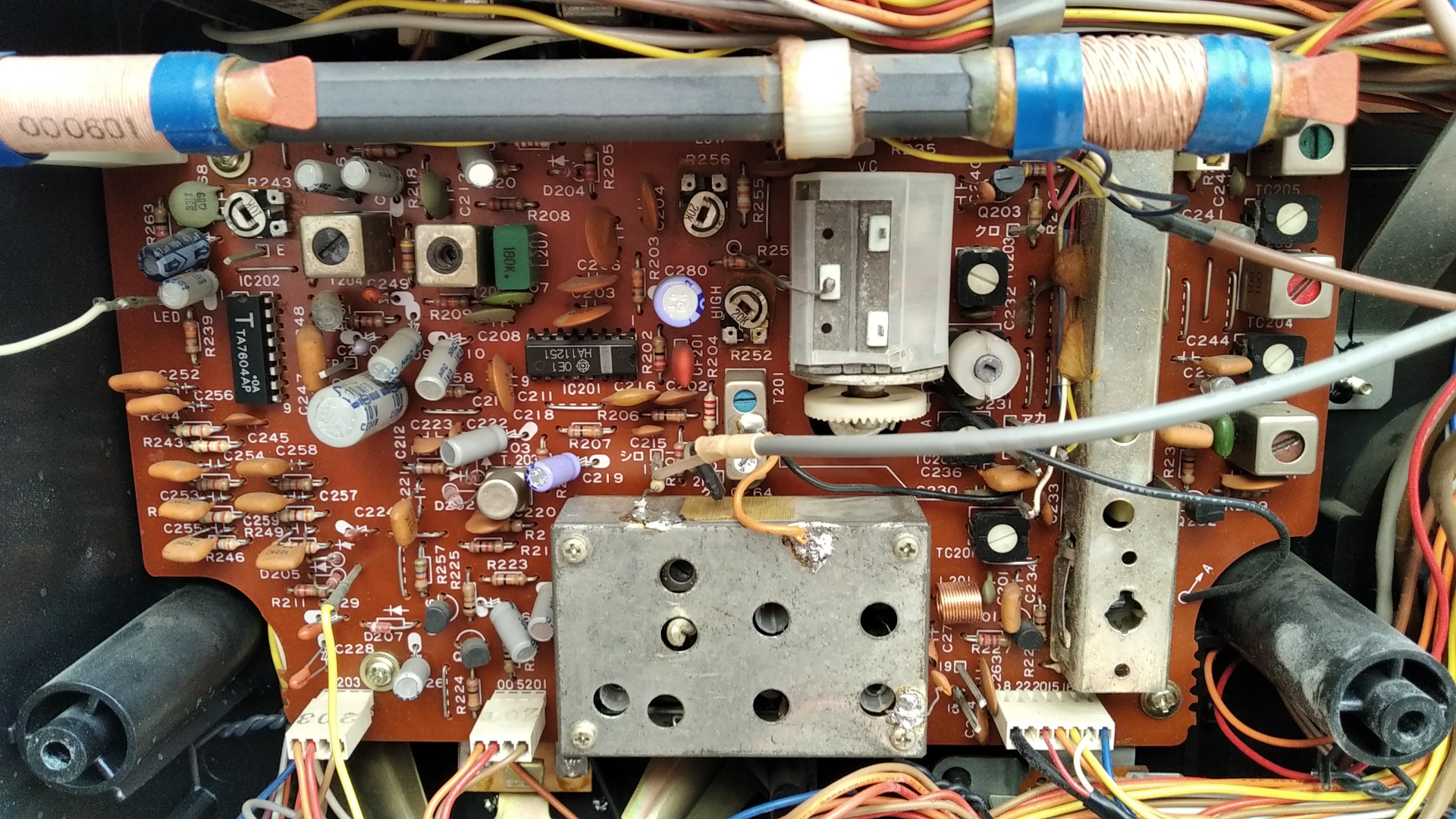

(#) btamas81 hozzászólása Márc 24, 2020 /
Üdv mindenkinek!
Egy olyan kérdesem lenne, hogy egy rádión "el tud csúszni" a frekvencia? A skála 91-92Mhz-et mutat, és a 96,6Mhz csatorna jön be. Digitális kijelzése is van, de az pont FM-en nem működik.
Ez egy régi Universum rádiósmagnó. Ilyen Bővebben: Link

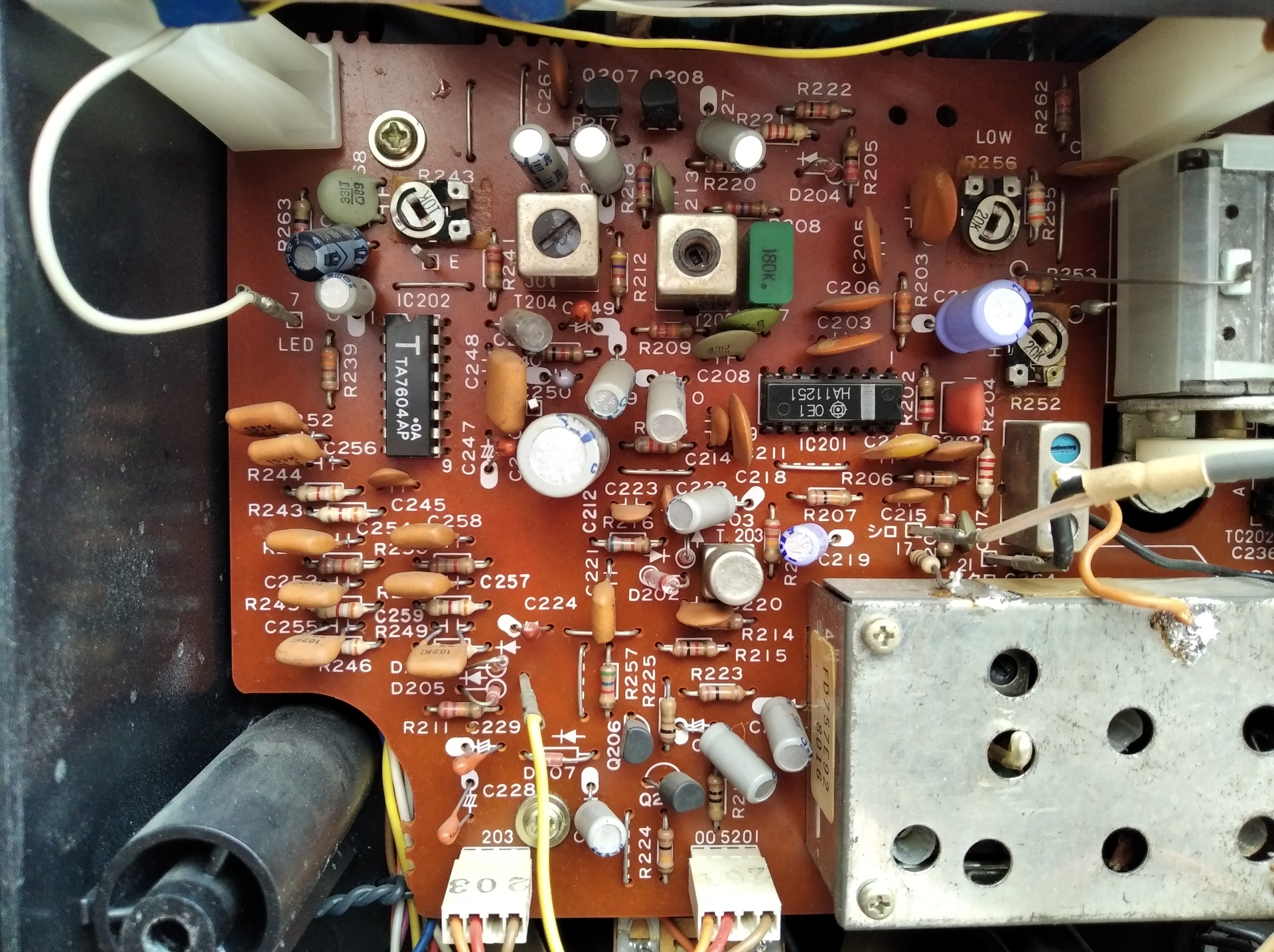

(#) btamas81 válasza bodgabo hozzászólására (») Márc 25, 2020 /
Parancsolj

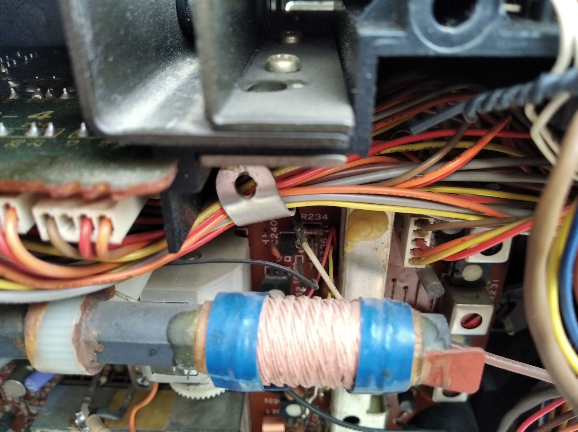

(#) btamas81 válasza btamas81 hozzászólására (») Márc 25, 2020 /
Még kettő

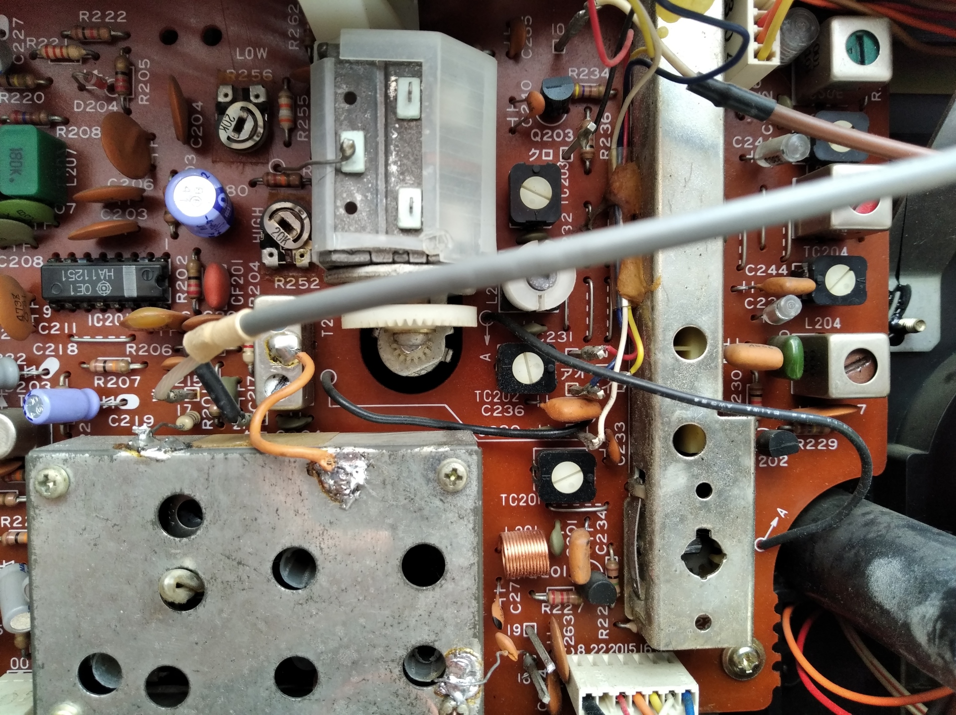

A forgókondi (ha így hívják ami forogatok sávkeresés közben) mellett a két trimmer. Egyik mellett low másik mellett high felirat van.

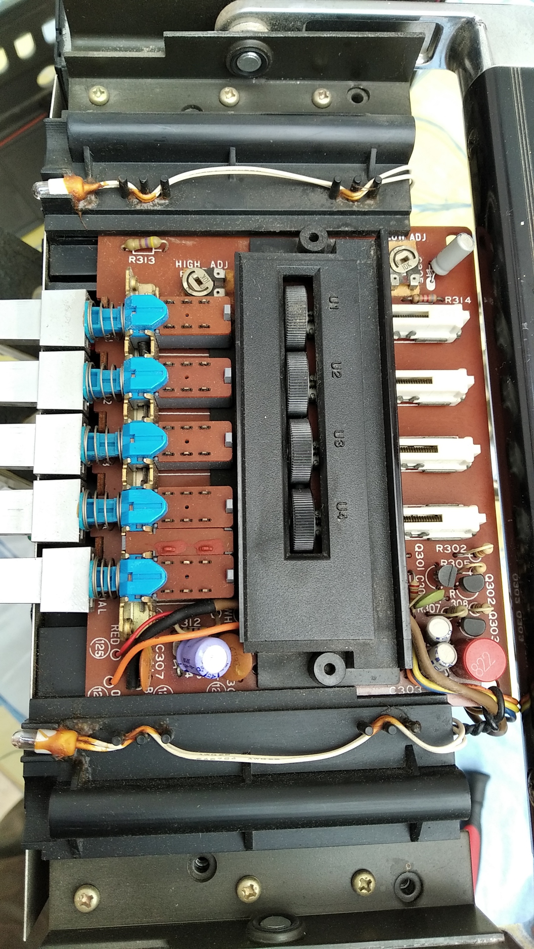

A programozható részén is hasonló

(#) Kera_Will válasza btamas81 hozzászólására (») Márc 25, 2020 /
Ezek potencióméterek lesznek , A varikap kondenzátor feszültségét osztják le.
(#) pucuka válasza btamas81 hozzászólására (») Márc 25, 2020 /
A hangoló feszültséget előállító áramkört (zener) kellene megvizsgálni, a trimmerek állítgatása előtt.
A forgó kondi végén lévő 2 fogaskerék nagyon gyanús .
Az megy egy fekete fehér korongszerűre ... az potencióméter lesz , gyanúsan az egész URH szekciót az visszi.

Szóval a két trimmer poti valósínűleg a programkapcsolóval állítható frekvenciatartomány beállítására való, ahogy Kera_Will is írta. A "hagyományos" forgókondis hangolás elhúzásához valószínűleg a TC202 vagy TC203 jelű trimmer kondenzátorok valamelyike lesz a nyerő.Jó lenne egy kapcsolási rajz...

(#) pucuka válasza bodgabo hozzászólására (») Márc 25, 2020 / 1
Az URH rész trimmerkondijai nagy valószínűséggel az árnyékolt dobozban vannak, a két középső, üresnek látszó lyuk alatt.
Az árnyékoló doboz lyukaiban található tekercsek száma is utal, 2 a bemeneti sávszűrő, 1 a modulátor, mellette az üresnek látszó lyuk, 1 az oszcillátor, mellette az üresnek látszó lyuk, és 2 a kimeneti KF sávszűrő.
