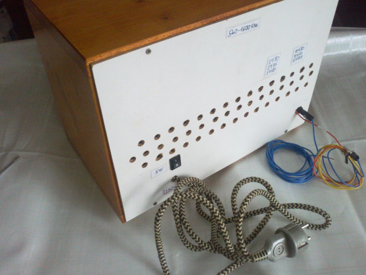

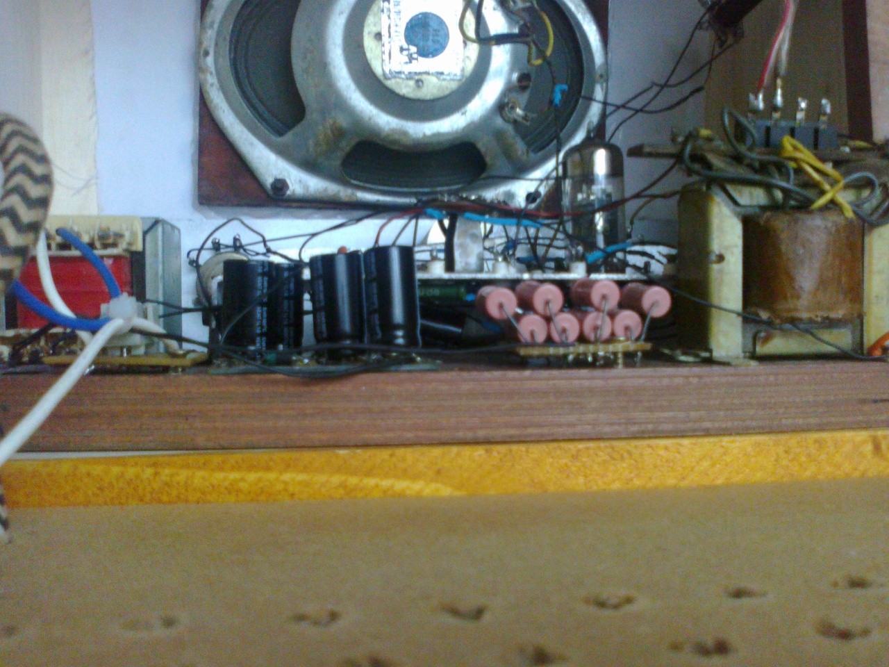

(#) Atosbacsi hozzászólása Jún 28, 2013 / 3
Üdvözletem!
Szeretném megmutatni, hogy van olyan rádióm is ami "sikerül" . Véglegesen elkészült a már korábban szóba hozott 2 csöves egyenesvevőm. Eltérés a jelenlegi állapotában a képekhez képest az, hogy van rajt hangjel bemenet. így a korábban épített IC-s Fm vevőm tudom rajt hallgatni jó szobahangerővel.
Mindenkinek köszönöm a segítséget!

(#) Gafly válasza Atosbacsi hozzászólására (») Jún 28, 2013 /
Nincs rajta kék LED
(#) fecameca válasza Atosbacsi hozzászólására (») Jún 28, 2013 /

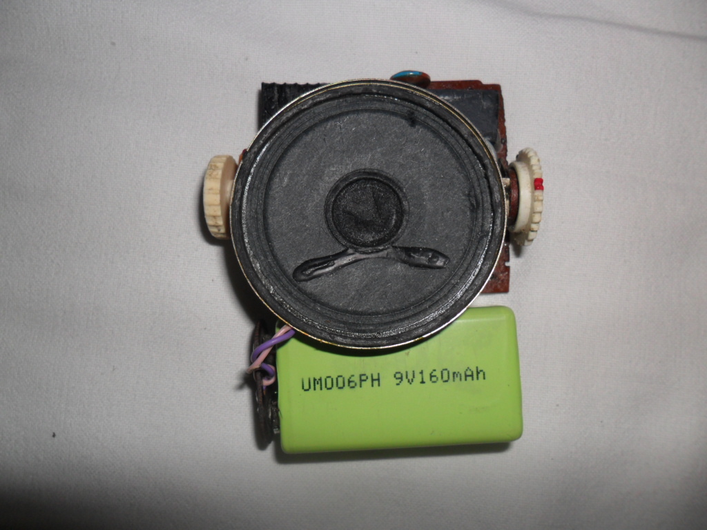

(#) fecameca hozzászólása Júl 5, 2013 / 1
Sziasztok! Íme a túlélő. Sok rádiót építettem már életemben, de azok legtöbbje végül bontásra ítéltetett. Csupán elgondolkoztam rajta, miért van ez még mindig meg? Hiszen nincsen rajta semmi különleges. Azután rájöttem: Az a takaros kis műbőr tok, amit annak idején még kézzel varrogattam. Az óvta meg az enyészettől. Sohasem volt erősségem a ház építés. Valami lepusztult roncs házába alkottam a legjobb esetben. Sokszor még a kezelőszervek elhelyezése is nagyon kontár munka volt, nem beszélve az alkatrészek,és az egész belső rögzítéséről. Arra akarok kijutni, hogy mennyire fontos a küllem, talán még annál is, hogy ami a tokban benne van, mit tud? Kedves Atos bácsi, és Gőzgépész kolléga! Gyönyörű faházakat alkottatok. Én inkább csak varrni tudok, de lám, már ez is jelentősen feldobta a rádiómat. Az orosz Cosmos-tól csupán a lekopaszított panelt, forgókondit. potenciométert, és a ferrit antennát örökölte. Úgy találtam törött házzal, hangszórója, tokja nélkül. Volt nekem olyan rádióm, de az eredetileg ettől sokkal nehezebb, és vastagabb. Ez jelenleg egy 1 tranzisztoros reflex vevő, Maros "D" rádió HPA-14 hibrid hangvégfok IC-vel, és annak a hangszórójával kiegészítve. Eleinte próbálgattam bele több végfokot, de ezt a hangszórót csak ezzel lehet jól meghajtani, ráadásul az áramfelvétele is kedvező, olyan 4 mA körüli, a végeredmény, hogy muszáj a 9 voltos táplálás. A hangja olyasmi, mint a Cosmosé, de itt a még annál is kisebb, ráadásul pillekönnyű rádió megalkotása volt a cél. Voltak ettől jobban sikerült alkotásaim, de azok a rokonságban, másoknál kötöttek ki.
(#) Medve válasza fecameca hozzászólására (») Júl 5, 2013 / 1
Táska-rádió
(#) fecameca válasza Medve hozzászólására (») Júl 5, 2013 / 1
Egyedül az a kis fül rajta szuper. Például a Cosmos fém láncánál sokkal kényelmesebb annál fogva vinni.

Pont ezt azért nem akartam, mert a RF rész gerjedős, a hang végfok már gyakorlatilag beszerezhetetlen.
Ezt inkáb csak a "táska" őrizte meg, ebbe például 2db nagyfrekvenciás fojtó és 1 HF transzformátor is kell. Érdekessége, hogy csupán ferrit antennával ráteszem a hangszórót, és már szól egyetlen tranzisztorral, még eggyel meg már csendes szobahangerőt produkál, de nem ezzel a hangszóróval. Ezt akármilyen erősítővel akarod tovább hangosítani, egy ponton elkezd gerjedni. Lehet, hogy a hangszóró mágnestere gerjeszti be, mert a telepbe rakott R-C tagokkal nem lehet kiszűrni. Egyébként nem tudom, hogy a reflex elv mikor és kinek érte meg? Hiszen az így megspórolt tranzisztorokért méregdrága, és nehezen elkészíthető transzformátorokkal fizetsz. Mondjuk, így 4 darab tranzisztorral már hangosabb rádiót építettem, mint a Sokol, de csak a pozitív visszacsatolás elkészítése, és megfelelő beállítása után, és egy nagyothalló ismerős vette meg, de annyira tele volt transzformátorral, (minden fokozat közt az volt) hogy igazán nem éri meg. Egyébként R-C csatolással egyenesvevőbe ugyanakkora hangerőhöz dupla annyi tranzisztor kell, mint a szupervevőkbe. Járt nálam egy orosz gyártmányú egyenesvevő, abba is tizenvalahány tranzisztor volt, de mivel trafó nem volt benne, ezért kisebb házba összehozták, mint a Sokolt, ennek is egy nagyothalló tulajdonosa volt, a Kossuth üvöltött rajta, más semmi, de mivel ma már az AM sávon sok adó megszűnt, este 9-kor még a Kossuthot is kikapcsolják, csak játszani jók (+múzeumokba valók) a csak AM sávot vevő rádiók.
(#) fecameca válasza Vales hozzászólására (») Júl 7, 2013 /
Ha beírod a google-ba: reflex receiver shematics: rengeteg hasonló találat közt válogathatsz. Némelyik cikk részletes építési leírást is tartalmaz. Én az enyémet már közel 20 éve, hogy építettem, ezért nem tudok róla leírást közölni.
