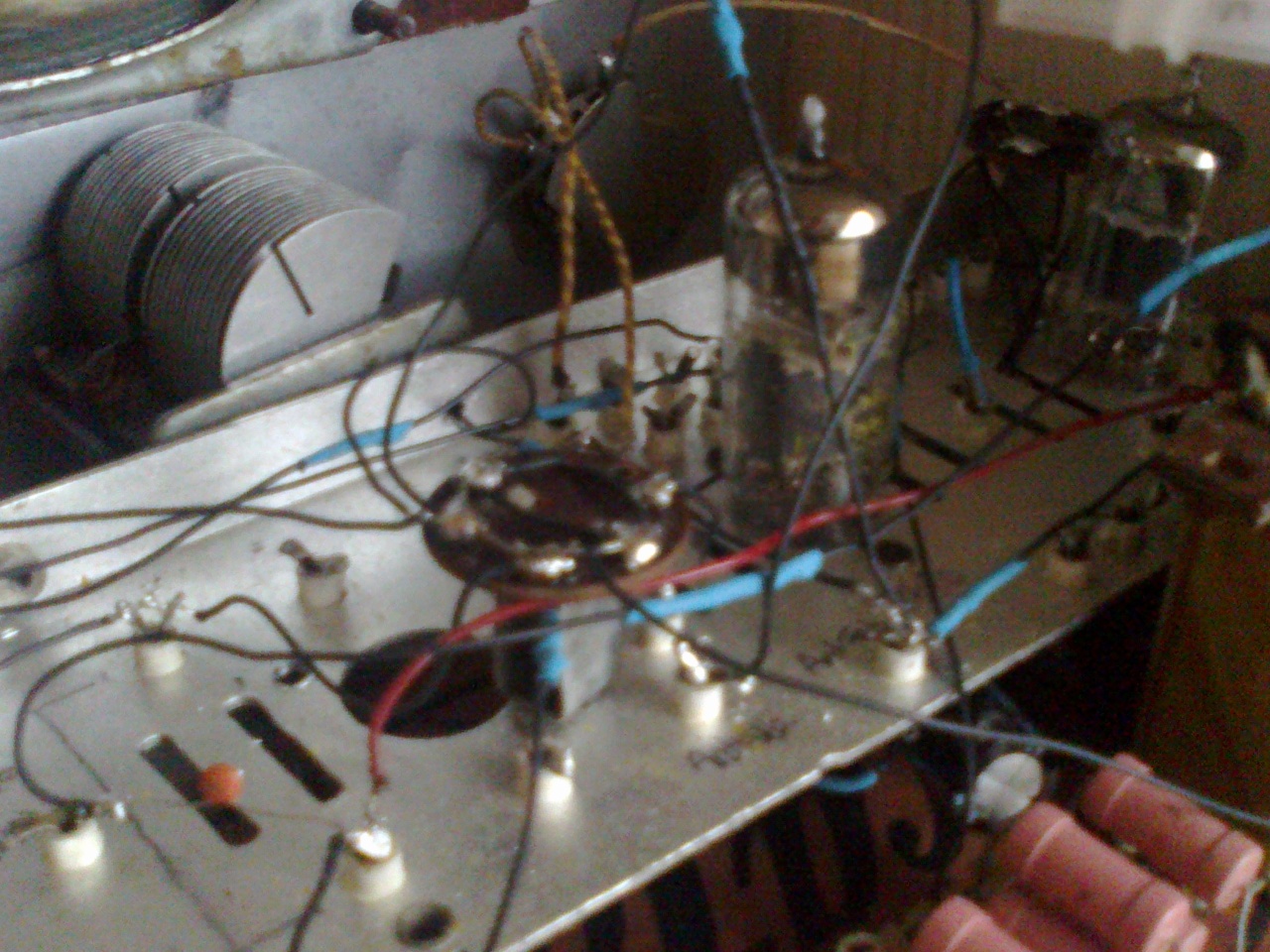

Hello
Gyerekkoromban szedtem szét egy hasonló dobozos rádiót, de a belseje ugyan reflexvevő volt, de a csövezése egy szál VCL11, 50mA fűtésű trióda - pentóda. (1950)
Üdvözletem!
Szeretném megmutatni, hogy van olyan rádióm is ami "sikerül" . Véglegesen elkészült a már korábban szóba hozott 2 csöves egyenesvevőm. Eltérés a jelenlegi állapotában a képekhez képest az, hogy van rajt hangjel bemenet. így a korábban épített IC-s Fm vevőm tudom rajt hallgatni jó szobahangerővel.Mindenkinek köszönöm a segítséget! Attila

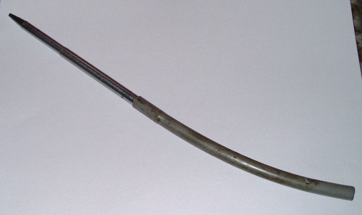

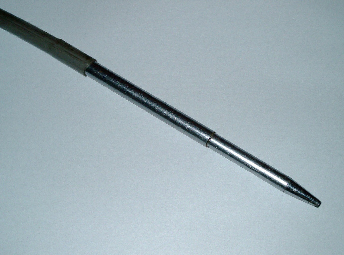

Hidd el. hogy a Szokolból is ki lehet termelni mindent ónszippantó nélkül! Még ma is azt a technológiát használom amit akkor dolgoztam ki magamnak. Fém golyóstoll külső és teleszkóp antenna darabokból "fúvócsövet" csináltam. A pákával az alkatrész lábakat egyenként melegítve a megolvadt ónt a fúvócső szűkített végével egyszerűen félre fújtam. Persze ez nem alkalmas furatgalvanizált panelekhez de egy Szokollal simán elbántam.
