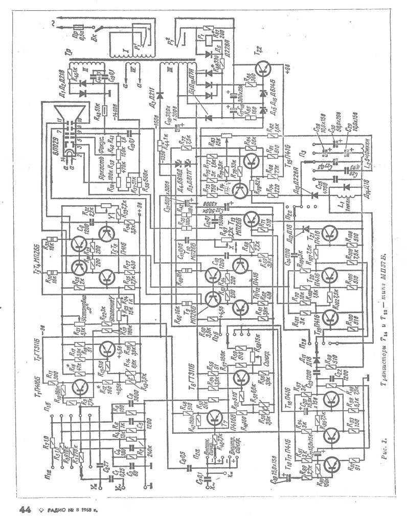

Az az eszement ötletem támadt, hogy rádióvevőkhöz kapcsolódóan építhetnénk egy amatőr tv vevőt is. Egy egyszerű példányra gondoltam természetesen egy oszcilloszkópcsővel csak a móka kedvéért. Esetleg valaki próbált már ilyet, van róla megfelelő "szakirodalom"? Neten turkálva nem sok mindent találtam a témával kapcsolatban, pár videó, de semmi konkrét. Bővebben: Link Bővebben: Link
Már csak a hiányzó analóg műsorszórás hiányzik hozzá. Nekem is volt ilyen ötletem, szkópcső is van, de sosem valósult meg.
Úgy tudom vannak set-top boxok, melyek rendelkeznek a "hagyományos" koax kábeles kimenettel, mellyel talán megoldható lenne, hiszen analóg a kimenet. Tv-hez annyira sem konyítok mint a rádióhoz, javítsatok ki ha tévednék.
A hozzászólás módosítva: Szept 28, 2015

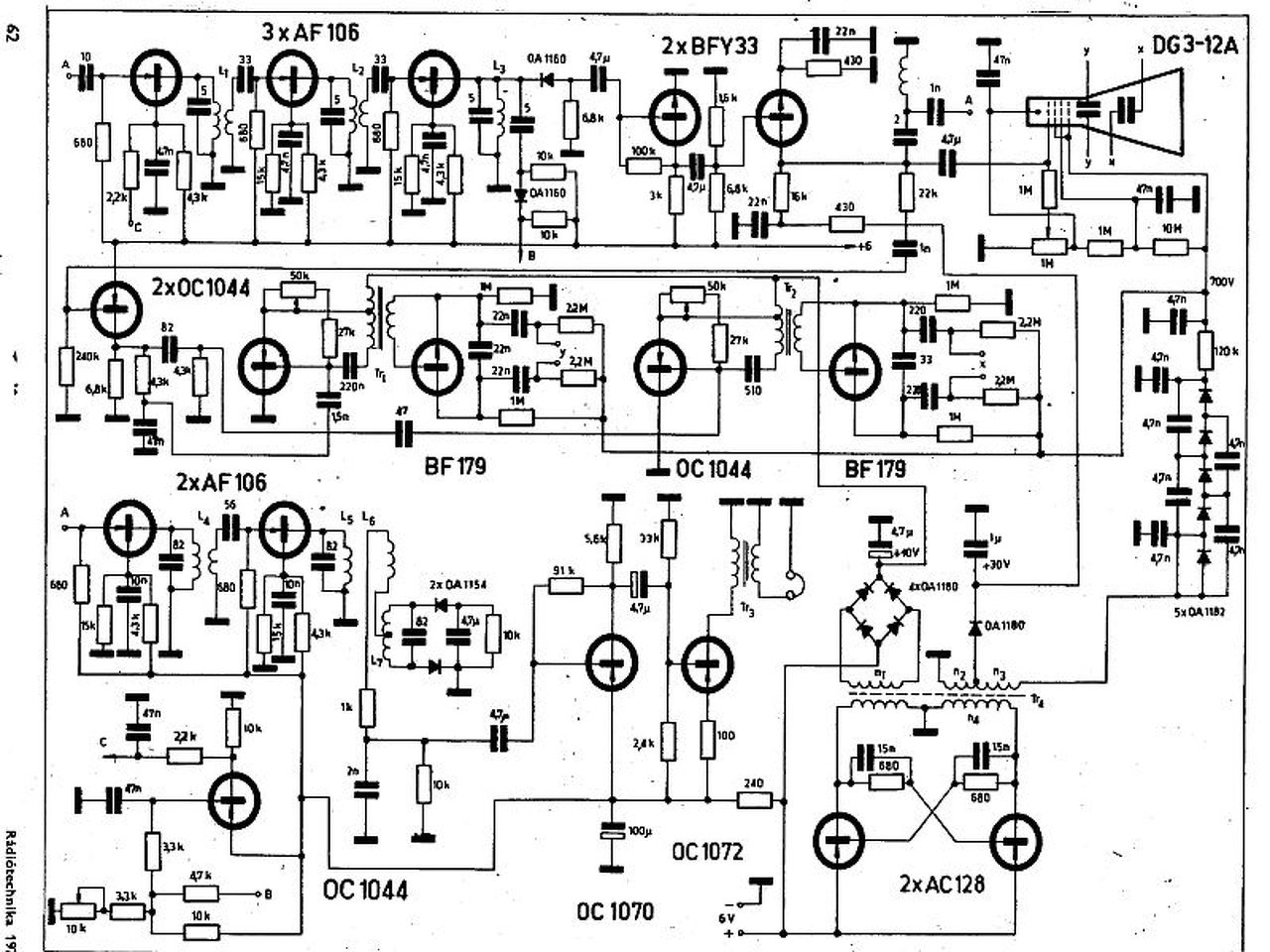

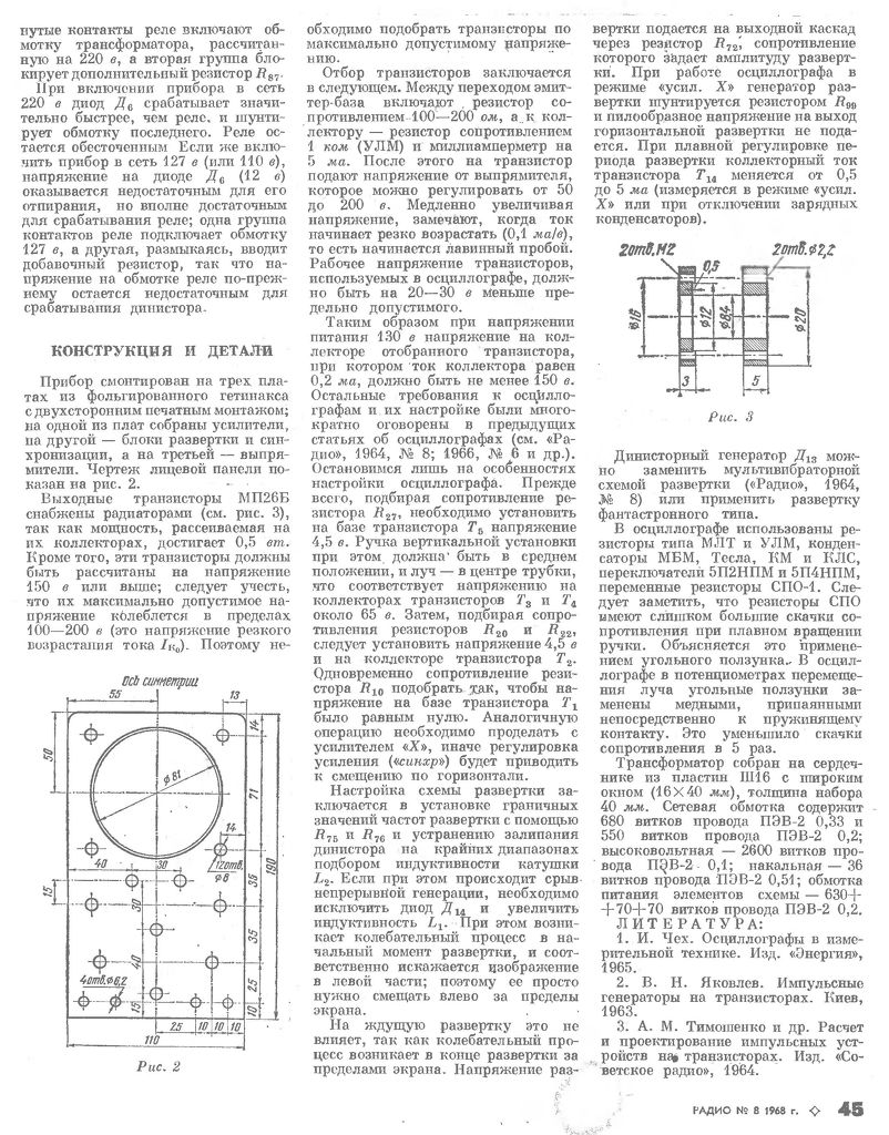

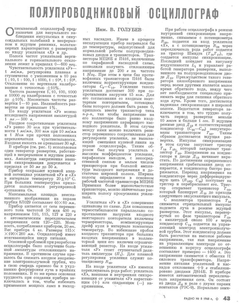

Üdv! A 70-es évek elején közölt a Rádiótechnika egy leírást egy ilyen egyszerű TV vevőről. A nagyobb probléma valóban az adás hiánya.
Emlékeim szerint volt ennek a témának több híve a rádióamatőrök között. Valóban a 70-es, 80-as évekből vannak emlékképeim, talán SSTV néven voltak ilyen írások az RT-ben.
Üdvözlet !
Itt a rajz róla, cikk az RT1973.02.61 o.
Videó bemenetes "tv"-t lehetne csinálni, azt meg rákötheted videóra, dvd-re, vagy STB-re.
Szia! Épp most másoltam ki én is. Ügyesebb voltál!
Szia !
Bocsánat nem akartalak megelőzni a publikálásban, vezeklés képen csatolom az eredeti cikket.

Szia. Agyaltam én is annak idején kis tévén. A Rádiótechnikás leíráson kívül létezik még a Rádióamatőr kiskönyvtáras Kis TV készülékek építése, működtetése című füzet. Ha jól emlékszem azok még elektroncsövesek, de ha nem, javítsatok ki. Az oszcilloszkópcsó beszerzésénél a dolog megrekedt nálam. Az LCD-k térhódítása óta meg ma már csak iskolai személtető eszköznek jó az ilyen. Aztán ha valami kis méretű TV-hez jutok hozzá, azt megjavítani érdemesebb, mint építgetni. Az analóg TV adás megszűnésével tényleg már csak video bemenettel érdemes megépíteni monitornak DVD lejátszóhoz, vagy térfigyelő kamerához.

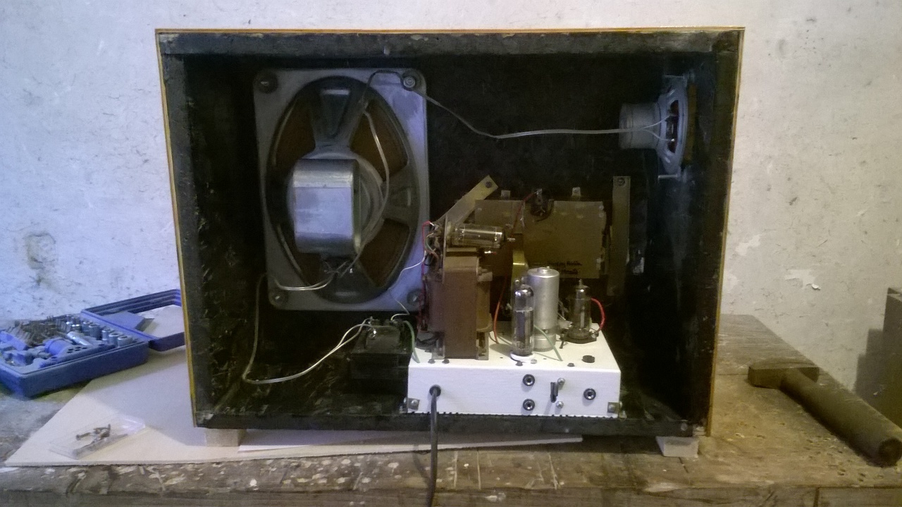

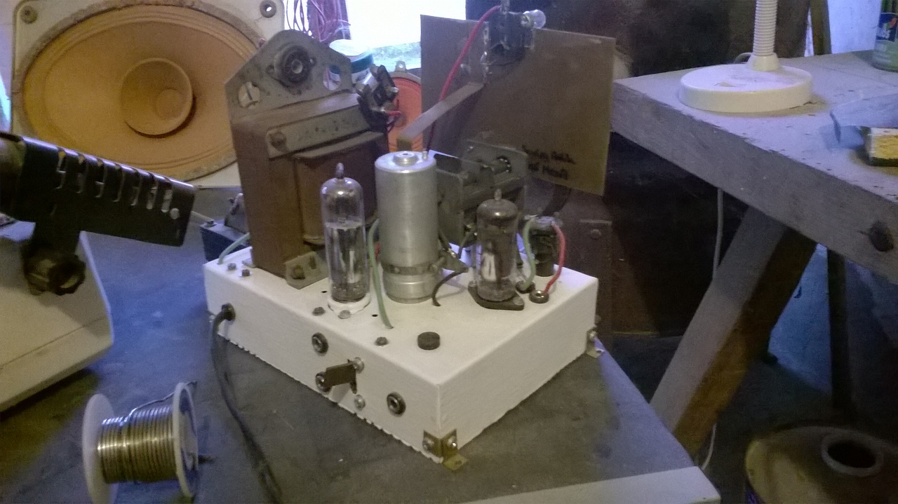

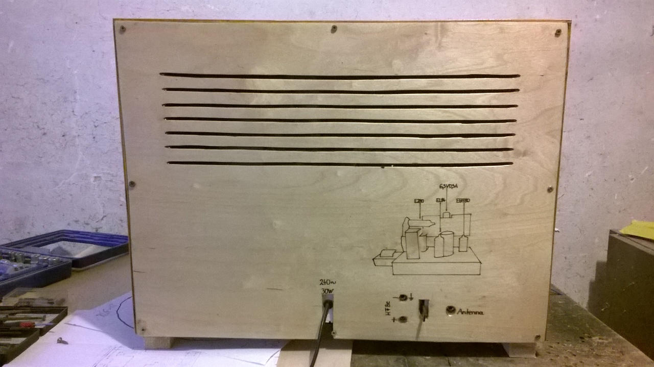

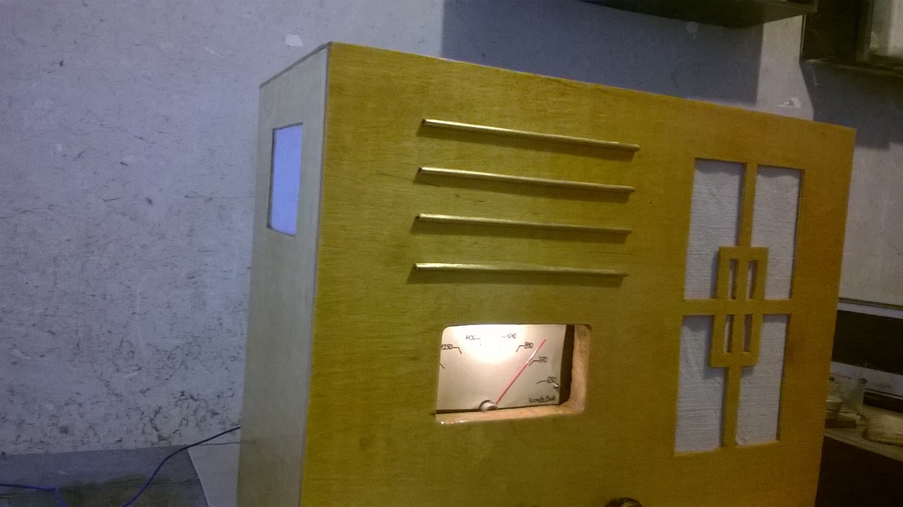

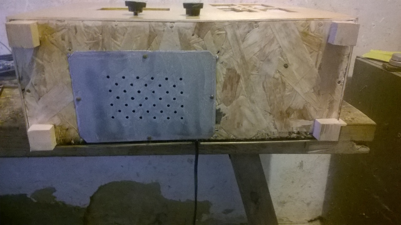

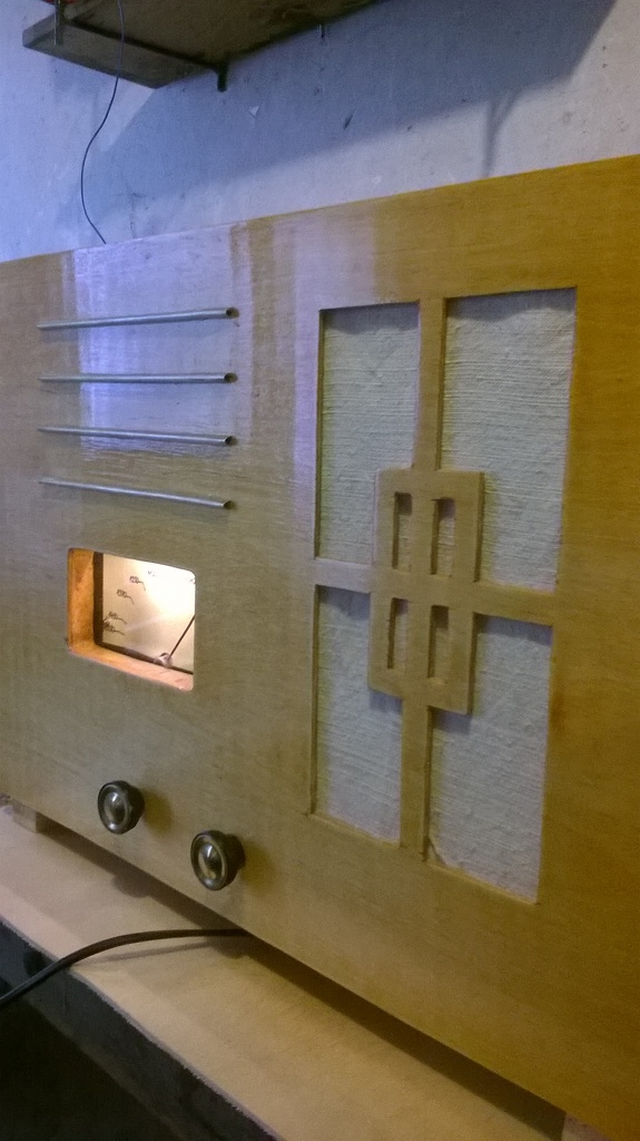

Ma elkészült a kéthangoltkörösöm dobozzal, lakkal, díszekkel, mindennel. Ezt szeretném most megmutatni. Szinte minden egyes alkatrész, doboz összetevő bontott anyagokból van. Rengeteget dolgoztam vele, most tesztüzem van, nagyon szépen muzsikál köszönhetően a pacsirta kimenőnek, és hangszóróknak. A skálát majd még szeretném jobbá tenni, de a neten nem nagyon találtam nekem tetszőt, majd alakul.
Hátha valaki kedvet kap.
Szép munka,gratulálok! Én is építettem 1-2 darabot 40 évvel ezelőtt,de aztán többet soha. Az utolsó nem is készült el teljesen,de máig megvan,pedig egykor albérletről-albérletre költöztem vele. Minden darabját a győri MÉH-telepről kukáztam össze.Akkoriban nagy kincs volt egy membrán nélküli hangszóró vagy egy zárlatos forgó,amilyen alkatrészekből én is építkeztem.
Köszönöm! Azért odafigyeltem, hogy régi, de kiváló minőségű/állapotú alkatrészek kerüljenek beépítésre. Említésre méltó az 1964-es szűrőkondnezátor, amely 55/54 µF kapacitású több mint ötven év múltán is, vagy a hasonló korú forgókondenzátor, a hangerő potmétert ne is említsem, ami bármiféle törődést mellőzve zaj nélkül szabályozza a mai napig a hangerőt. Hangszórók membránjai is hibátlanok ennyi év után, és nem is lettek recsegősek sem. Lenyűgöző, az a minőség, ami régebben jellemezte a termékeket, mely minőség manapság csak a legdrágább dolgokat (vagy azokat se) jellemzi. Azzal a fő elhatározással építem rádióimat, hogy 30-40 év után egy műkedvelő hasonló csodával tekintsen majd az általam épített készülékre, mint én teszem manapság.

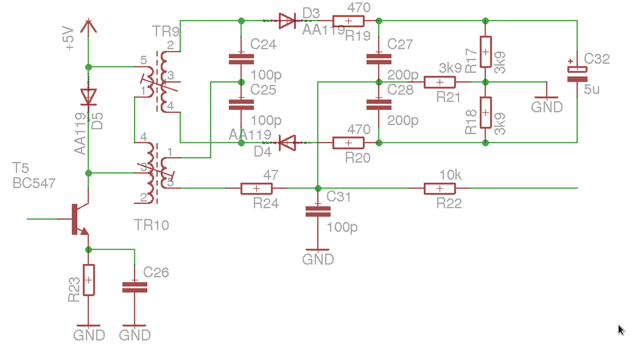

Egy FM rádió építésével kapcsolatban lenne kérdésem. Aránydetektort lehet középleágazás nélküli KF trafóval építeni? (mellékelve egy kép) Mik a hátrányai a középleágazásos trafós megoldással szemben? Miért nem terjedt el? Szerintem sokkal könnyebb megépíteni mint középleágazásos trafót tekercselni. Köszi a válaszokat.
Mivel nem a rezgőköri tekercs megcsapolásáról veszed le a demodulált HF jelet, hanem a viszonylag kis értékű hangoló kapacitás van megfelezve e célra, gondolom a hátránya az, hogy a kimenete a leágazásos változathoz képest sokkal nagyobb impedanciával terhelhető, különben leromlik az alacsonyfrekvenciás átvitel? Esetleg a vezetékelésből adódó szórt kapacitások könnyebben elhangolják? A gyáraknak lehet, hogy olcsóbb a leágazás, mint a +1 kondenzátor. Ha kész trafóval dolgozol, akkor neked is egyszerűbb.
Látom, árulod pedig igazán a készítőjének érték az ilyesmi, legalábbis én így érzem.
Szerintem jól érzed! Alkatrészköltséget még megadnák érte, hiszen bontani való rádiókat 1000 Forintokért lehet venni, ez pedig javarészt abból van. Viszont az a rengeteg munkaóra... A barátnőm is azt mondta, hogy ezt nem adhatod el!
![]() Őszinte leszek. Kíváncsi vagyok mennyit érhet ez a készülék mások szemében. Legreálisabban úgy látom meg a pénzbeli értékét, ha megtudom mennyit fizetnének érte. Viszont azért van a minimálár, ha valakinek annyit megér, hát vigye, de ez szinte esélytelen. A VCS audionomat is feltettem annak idején a vatyira. Mások szerint a 10 000 Ft-ot ért. Most erre is kíváncsi lennék.
