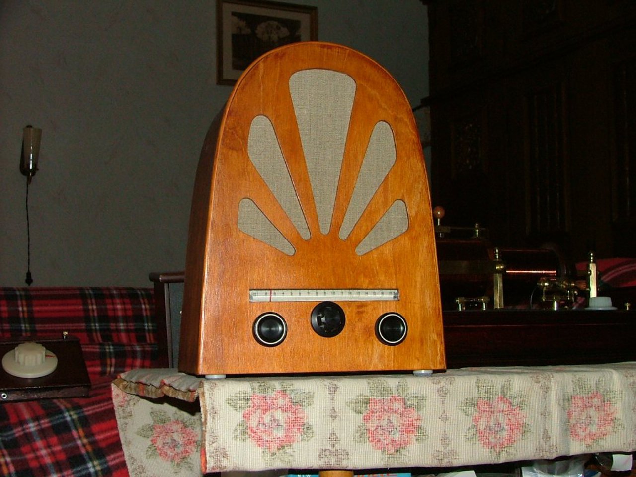

(#) Atosbacsi hozzászólása Dec 23, 2015 / 5

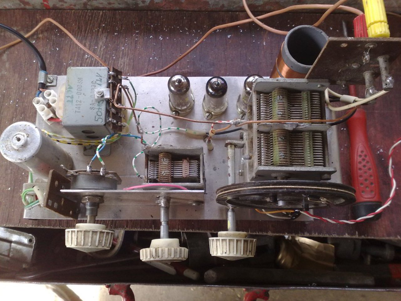

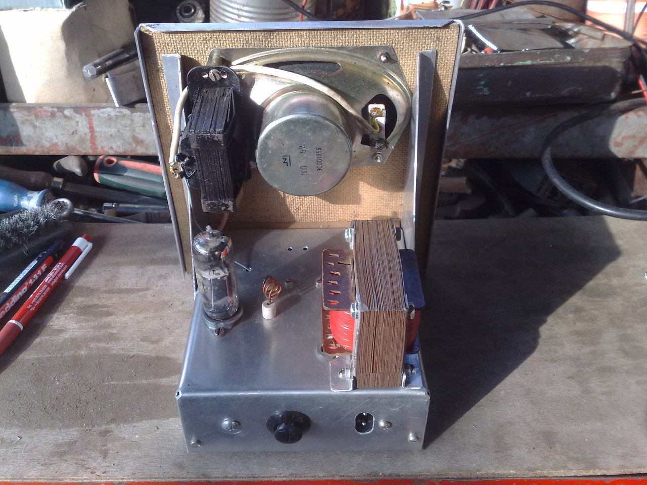

Már leiratkoztam a topic figyeléséről. Többet szóban nem is fűznék hozzá, nem érdemes. Ellenben összegyűjtöttem pár képet milyen volt régebben a téma.
(#) Atosbacsi válasza Atosbacsi hozzászólására (») Dec 23, 2015 / 5
Off. ötkarakter
(#) madzagos válasza Atosbacsi hozzászólására (») Dec 23, 2015 /
Nemsoká teszek fel újabb épült rádiót,csak lassan haladok vele.
(#) Atosbacsi válasza madzagos hozzászólására (») Dec 23, 2015 /
Legyenmárvalami.
(#) ronin75 válasza Atosbacsi hozzászólására (») Dec 23, 2015 /
Szépek ezek a rádiók. Tehetnél fel rajzokat is róluk. A szünetben belekezdek egy audionba.
(Sajnos minden könyvben vannak unalmas oldalak, de attól még érdemes végig olvasni a könyvet.)
(#) petermusica válasza Atosbacsi hozzászólására (») Dec 23, 2015 /
Szepek a radiok,kulonosen a dobozok,sajnos nekem nincsenek olyan asztalos szerszamaim amivel ilyen szep dobozokat tudnak kesziteni

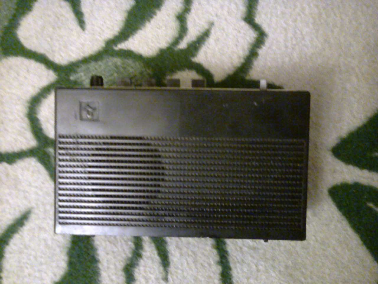

Nekem csak ilyen hibas radioim vannak aminek a dobozat es alkatreszeit fel tudom hasznalni,peldaul ez egy kis taskaradio,hibas,javittani pedik nem erdemes mert csak AM,fel lehet hasznalni benne a HF erositot,a hangszorot es meg van a skala mechanika is,igy csak az RF reszet kell megepiteni

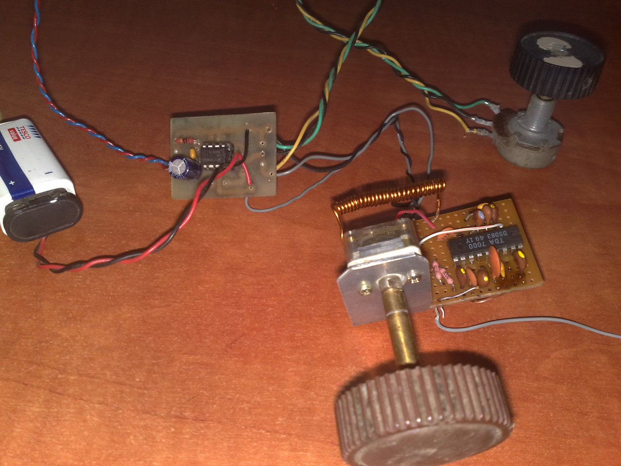

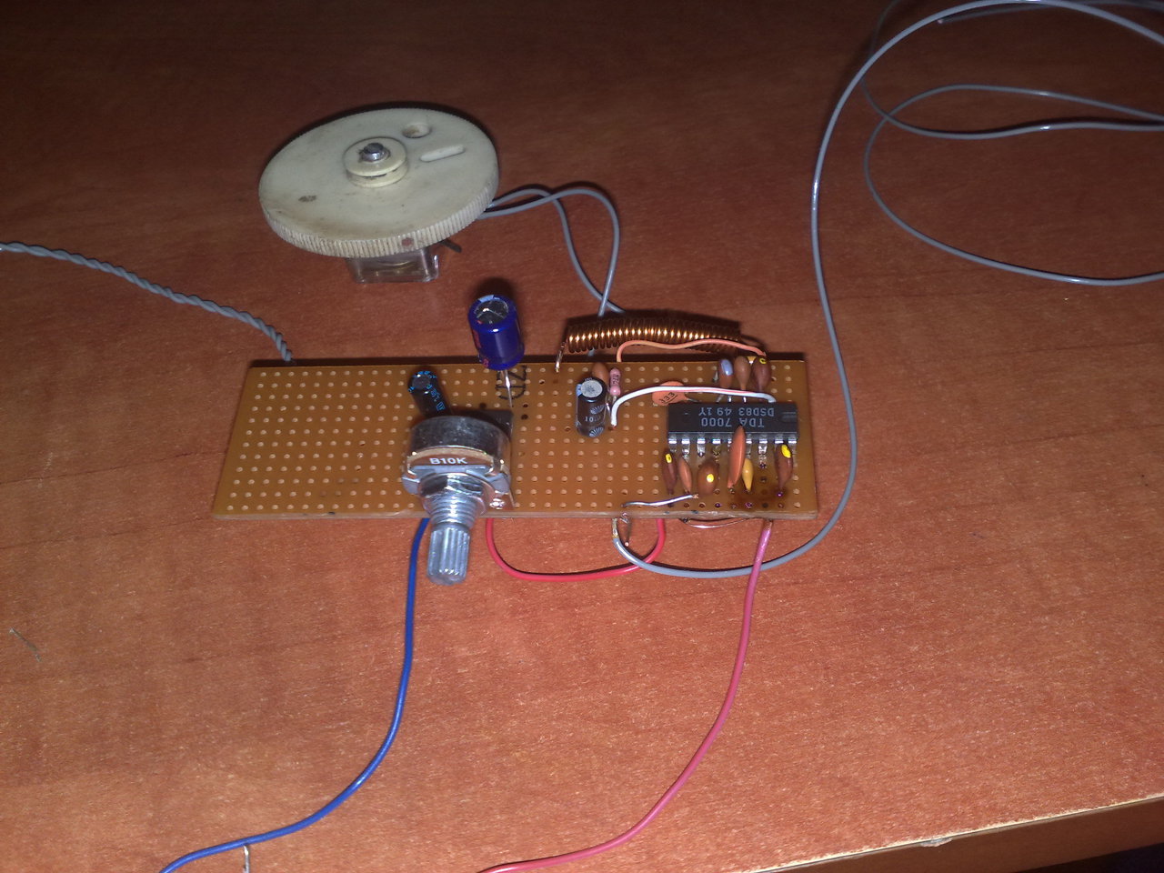

Próbálkoztam egy kicsit a TDA 7000-es icvel,nem a legjobb mert nagyon gerjed.
(#) Atosbacsi válasza madzagos hozzászólására (») Dec 26, 2015 /
Nagyon messze van a forgókondenzátor. Hosszú odáig a madzag. Főleg fm-en ez probléma.

(#) fecameca válasza madzagos hozzászólására (») Dec 26, 2015 /
Az oszci tekercs sem jó. Vagy rövidhullámmal próbálkozol?
Szia! Így építsd meg, ahogy itt van:www.circuitstoday.com legyen antennaköri tekercse is, és 5 menetes tekercseket ír 4mm átmérőn tekerve. Minimális bekötővezetékeket használj. Amit te tekertél, középhullámra kevés, Urh-ra borzasztóan sok. 30 menettel mit akarsz, ha jól látom, oda megy a forgókondi, tehát oszci tekercs szeretne lenni?

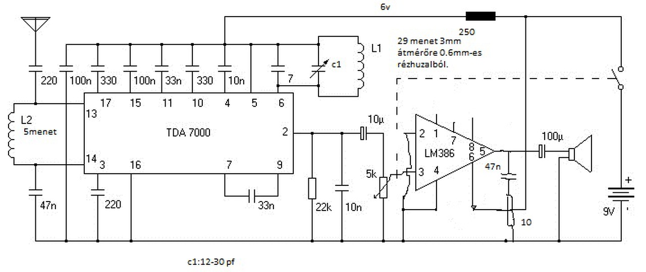

(#) madzagos válasza fecameca hozzászólására (») Dec 27, 2015 /
A kapcsolás szerint ahogy én építettem meg úgya 88-105Mhz között van a vétel. Bővebben: Link
Próbáltam az általad adott tekercsszámmal úgy nem szólalt meg.rövid vezetékkel a forgókondit bekötöttem úgy se változott.Átépítem mihelyst lesz időm.
(#) pucuka válasza madzagos hozzászólására (») Dec 27, 2015 /
Az adatlapon az oszcillátor tekercsnek 56 nH van megadva. Az a másik, sokmenetes "valami", az nem bemenőkör, bár a bemenetre csatlakozik, hanem tekercs antenna. (nem helikális)
(#) madzagos válasza pucuka hozzászólására (») Jan 3, 2016 / 1
Kísérleteztem a rádióval, az eredeti rajzon a hozzákapcsolt erősítő rossz átkötöttem a bevált módon,
illetve a rádiórészen a tápfeszültséget 6 voltra állítottam be. Most már egész szépen szól. Az általam javított kapcsolási rajzot is feltettem.
