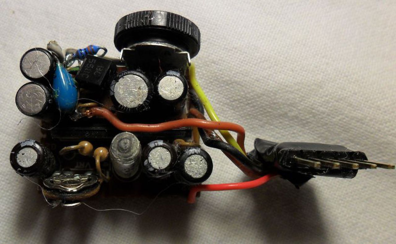

(#) fecameca hozzászólása Dec 12, 2015 /

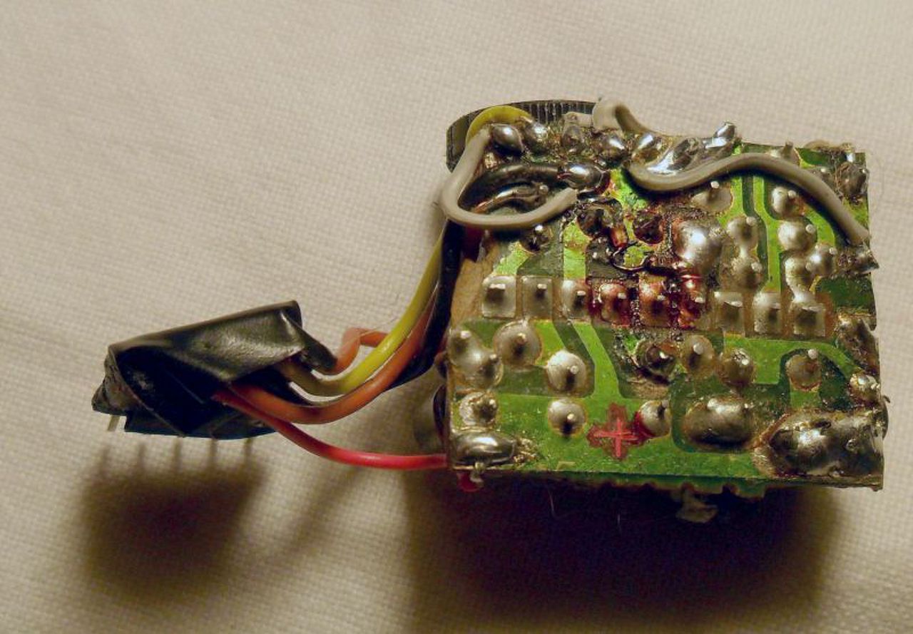

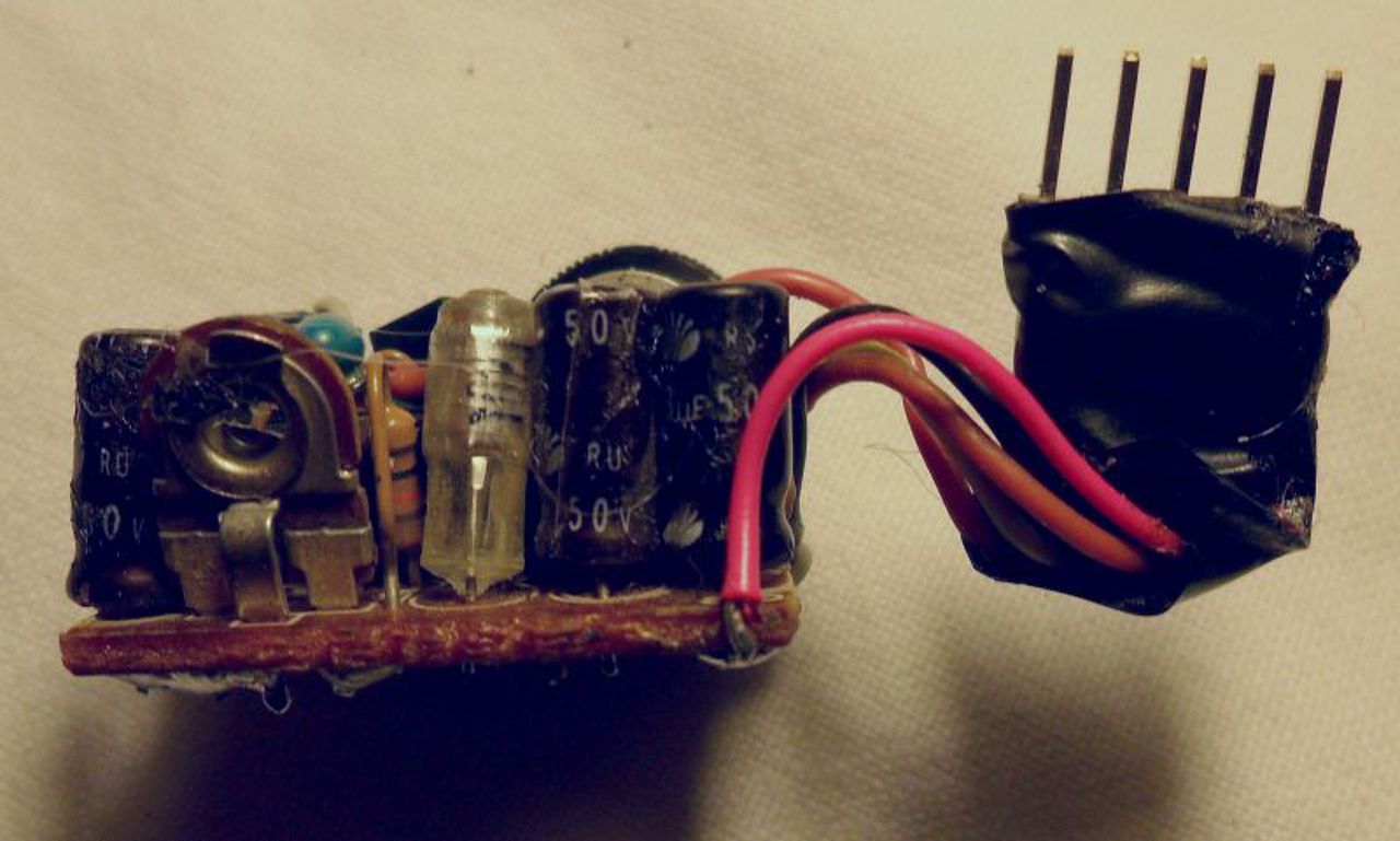

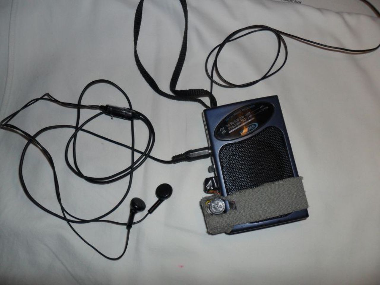

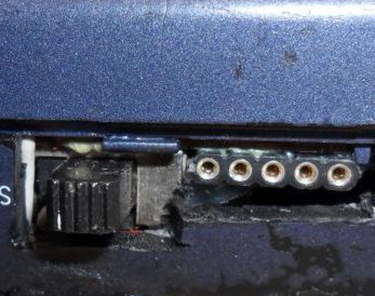

Üdvözletem! Igaz, hogy a rádió gyári, de a sztereo dekóder mégiscsak építés. Legalábbis megdolgoztam vele. Nem olyan, mint a gyerekjáték rádió kipróbálása, ezt ugyanis azóta minden nap hallgatom. A zsebrádió végül is a puttony nélkül is hallgatható eredeti állapotában, ezért került rá a csatlakozó mellé egy kapcsoló. A dekóderen rajta van egy SMD Led, ha a forrasztott oldal felőli képen egyből nem látszana. Sztereo üzemben a zsebrádió végfok hangszóró kimenettel kötődik sorba egy 100 ohmos ellenállás, a bal csatornának egy tranzisztor elegendő. A zsebrádió hangerő potméterrel lehet balanszot állítani, a dekóderen van a külön sztereo potméter, amely mindkét csatornára egyformán hat, ilyenkor ez a hangerő. A rádió hátulján vágtam nyílást +1 AAA-s elem részére, az eredeti teleppel sorba van kötve, de csak a sztereo dekóder részére. A csatlakozó kihúzásával ez a plusz elem megszűnik, a puttony nélkül saját hangszóróján hallgatva 3 V továbbra is a rádió telep ellátása.

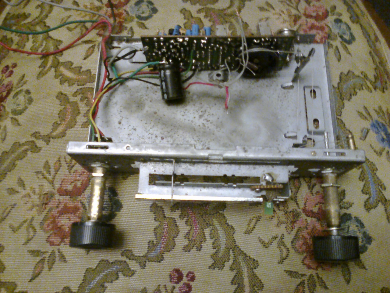

Itt van egy autoradio roncs,kifogastalanul mukodik,kemeny 300 HUF volt az ocskapiacon,minden van benne AM/FM radio,HF erosito 5W-os,poti,forgo,eppen csak egy szep dobozt kell neki csinalni
(#) fecameca válasza petermusica hozzászólására (») Dec 15, 2015 /
Az a sztereo dekóderem is autórádió roncsból lett kifűrészelve. Ahogy elnézem a te autórádiódat, nem TDA7000 vagy valami hasonló van benne? Volt nálam is hasonló. Ez már annyira gagyi, hogy még csak nem is sztereo. Valószínűleg a benne levő rádió rész már 3 Volt telepről is működik. Csak a végfokot kell kicserélni olyanra, ami megy 3 Voltról, és már van egy zsebrádiód.

Ez pont elfer egy Szokol nagysagu dobozban,es megy 9 vollton is,a radio a Toshiba altal gyartot Ta 2003 ,van benne ket keramia szuro,megy hozza sztereo dekoder is,en mar kaptem egy rajzot egy orosz oldalon avval az ic-vel,az csak FM-es volt,de latom,hogy ez az Ic megy mind a ket savban,es meghozza nagyon egyszeru is a felepitesa,nekem meg van egy par ilyen Ic-m,most tudom klonozni is ha akarom ezt a radiot,az FM-n nagyon jol mukodik,es szerintem ez az Ic sokkal jobb mint a TDA 7000,es most van egy ujabb valtozata a TA8164,amelyik tartalmaz HF erositot is.

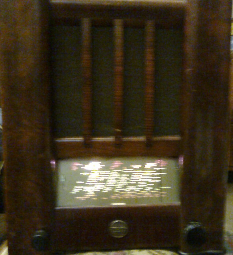

Kozben keszen van a Standard Radio FM vevo,meg egy kicsi dolgom van vele,a hangszinszabajozo potmeterekkel,es sajnos meg nem sikerult egyforma gombokat beszerezni neki,de mar szol a 8 colos hangszoroval,annak a doboznak egy kulonleges 1937-es hangzasa van,es eppen tegnap hallgattam rajta egy jazz musort ,olyan volt mintha vissza tertem volna a harmincas evekbe

Ennek a radionak csak a doboza volt meg,meg hangszoro se volt benne,szerencsere meg volt a skalaja,nem restauralva hanem ujraepitve van ket Ic-vel Ta2003 es TDA 2030,egy kicsi rendet csinalok benne,hogy nezzen ki szepen ne logjanak benne a drotok es aztan lesz osszes fenykep es majd teszek videot is rola a Youtube-ra
