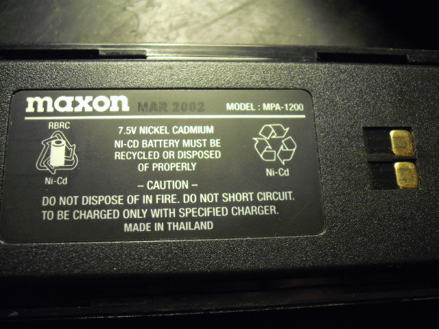

Adva vagyon egy SL55-v2 kézi rádió. Sajnos úgy néz ki, hogy a töltője nem működik megfelelően. A gyári akksikat csak 4,2 V tölti és a kontroll lámpa is nem ugy megy ahogy a gépkönyve irja. Felraktam pár képet a készülékről. A kérdés a következő: Miért van az akksin 4 érintkező. Azon keresztül csatlakozik a töltőhöz. De ami a rádióhoz megy csak 2 +- ér. Sejtésem szerint a töltő 2 akksit tölt egy foglalatba és így talán reális a 7,2 V akksi tároló kapacitása. A töltő szétszedett lapjáról is csináltam fotókat. Méréseim alapján a bementi szimmetrikus rész tökéletesen egyforma értékeket produkál. De akkor hol keressem a hibát? Ha valaki tud segíteni megköszönném. Ha van máshol fórum vagy ilyen dolgokkal foglalkozó weblap az is jó volna.

Az az akkupakk már megnyúvadt. A 7.2 V az 6 cellát jelent, az általad mért 4.2 V az azt jelenti, hogy kb. 3 cella működik a 6 ból, a többi zárlatos. Ezt nem fogod tudni használni, nyilván ezért selejtezték őket. Cseréld ki a cellákat, de mindet újra. Azért van 4 érintkező külső töltő esetén, mert a hővédelem ki van külön vezetve, ha az adó-vevőn van, akkor erre nincs szükség, a védelmet intézi a készülék power managment -je.

De 2 készülék van és mind a 2 csak ezt produkálja? Tized volt egyezőséggel? A töltőhöz rendszeresített hálózati adapeter hiányzott. Kutatás és megtaláltam h 18 V 1,5 A kell. De a töltő leírásában az szerepel, hogy a kontrol LED-ek folyamatos fényerővel világítanak. Ezen meg villog mind a 2.

Teljesen igazad volt köszönöm az észerevételt! Az akksi dátumából is lehetett volna következtettni a telep zárlatára.
De van azért siker is. A masik akksi feltöltődött, tud is müködni. Amugy csak fülelőbe lennék a rádióval. Nem akarok forgalmazni, mert se vizsga se időm jelenleg nincs. Csak a kiváncsiság hajt idegen vizekre.

A villogó ledek is cellahibára utalnak (szerintem)
