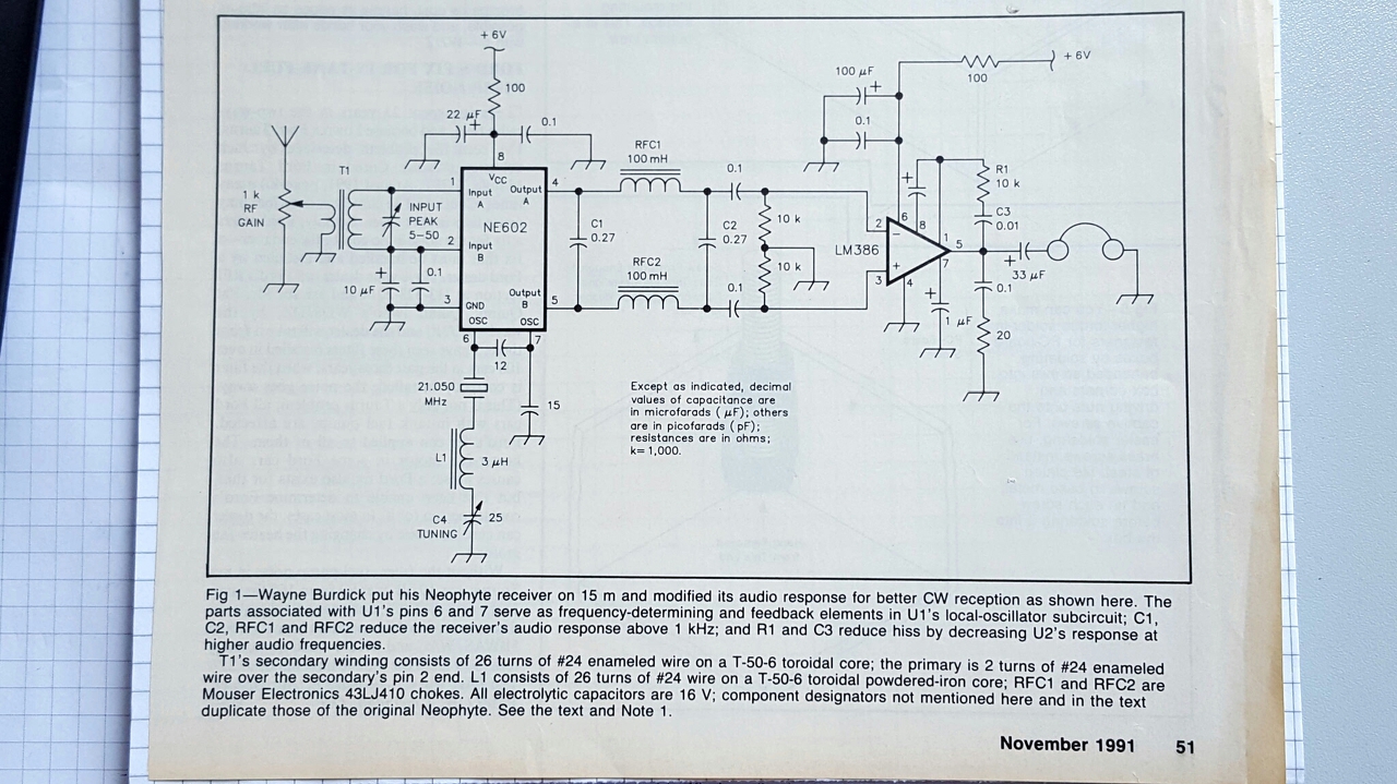

Szervusz ,

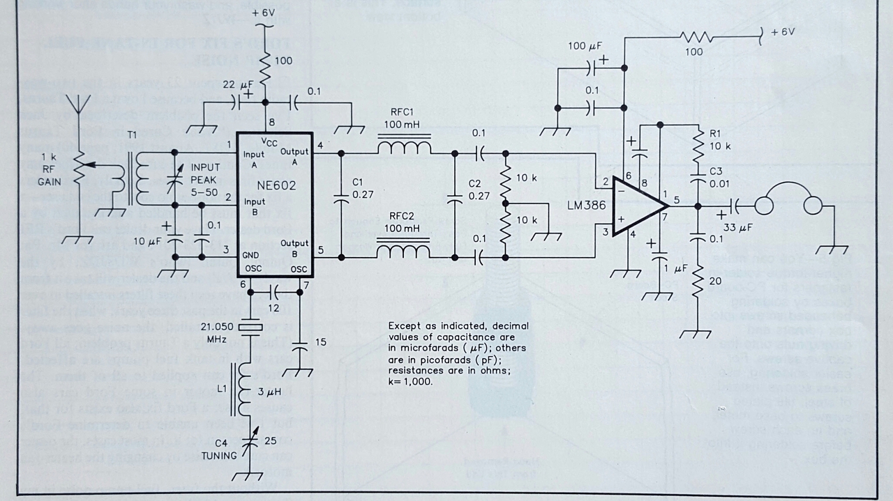

Teljesen jó az a Lídia-40 kapcsolás, De ha nem jutnál hozzá az MC3361 IC-hez akkor van egyszerűbb megoldás NE602 -vel vagy ugyanez az SA612 IC-vel. Sudden receiver névre hallgat többféle sávra le van közölve. Van ahol 13oldalon keresztül írják le ezt az egyszerű vevőt. Kifotóztam neked az egyik régi QST Magazinból , ez jó lehet kiindulásnak. Aztán nagyon hasznos lehet az SDR kis vevőd mérő vevőnek isaz építgetés során ! Van egy kis gyakorló vevő 80m-re a honlapomon is www.ha8lkm.eoldal.hu Sok sikert és kérdezz bátran itt a fórumban hamar akad segítő rádiós partner! Üdv. Gábor

![]() Láttam az oldalad, gratulálok és sok sikert hozzá! Igyekeztem végig olvasni a hamwiki-t is, felfogtam a dolgok lényegét. Jelen esetben hogy tudom eldönteni, hogy a vevő kapcsolás milyen elven működik? Szinkrodin(Direct Conversion) vagy heterodin, és hogy alkalmas-e hang, vagy csak cw vételére. Mindkettőben van keverő, meg plusz egy helyi oszcillátor. Ha jól gondolom ez a vevő csak cw vételre alkalmas, vagy kijön belőle az (frádió-fhelyi)hangként vagy nem, viszont akkor azt sem tudom a lídia miért tud beszédhangot(ssb) is, pedig nagyon hasonlóan néz ki. AZ MC3361 IC beszerezhető eBayről, de ha ugyanezt tudja más is, inkább megvenném az alkarészeket itthon. Máté A hozzászólás módosítva: Ápr 19, 2016

A lényeges momentum az hogy milyen modulációs verzió feldolgozására tervezték. Nagyon felületesen és lényegre törően: Távíró esetében a bejövő vivő mellé állva a pár 100Hzel, így jön létre a a demodulált hangfrekvenciás fütty. (szinkrodin (DC) és heterodin elvű vevőkben is hasonlóan csak ott a KF frekvencia mellé állva (BFO) jön létre). Az SSB féloldalsávos elnyomott vívőjű AM modulációs mód. Amikor direkt konverziót végzel akkor lényegében a helyi oszcillátor "helyezi vissza azt az elnyomott vivőt a vételi jelbe és így demodulálódik a vett jel. Azt hogy mire készült SSB/CW leginkább csak a KF frekvenciás és demodulátor utáni szűrőkörök sávszélességei határozzák meg. Keskeny sáv esetén inkább CW de persze ebben is lesz SSB fónia adás csak nagyon torzan hallható.(beszéd ssb sávszél kb.: 2-3KHz közt van távíróban pedig ennek ötöd tized része is elég.) A rádió konstrukciójának a felismerését sok sok hasonló elvű áramkör tanulmányozásával és a működésük értelmezésével lehet elsajátítani. A lényegesebb rádió technikai alapáramköri elemek működésének ismeretét elsajátítani. Ismerni a fontosabb blokkok helyét az adás/vétel technikai berendezésekben. Mi a helyi oszcillátor mi a KF erősítő , mit csinál a keverő, AM demodulátor , CW demodulátor , miért van ott az adott fokozat, mi feladata, ezeket milyen elvi kapcsolási rajzon jelenítik meg ..stb ? Ezt az elvi rajz működését értelmezni kell a jel haladás/feldolgozás útját végig követve megismerhető a rendszer működése. Első látásra lehet egy IC köré rajzolt pár alkatrészből nem derül ki milyen típusú a rendszer. Ezért kell adatlapokat is értelmezni , azon blokkvázlatok is lehetnek az IC belsejéről vagy a kivezetések leírásai is segítenek ebben. Idézet: Ez egy szinkrodin vagy direkt keverésű vevő.Az elvéből adódóan CW/SSB adások vételére alkalmas a vett jelek tipusa csak a demodulátor utáni hangfrekvenciás szűrők sávszélességének a függvénye.Így ugyanúgy tudja venni a SSB/CW jelet is.„Ha jól gondolom ez a vevő csak cw vételre alkalmas, vagy kijön belőle az (frádió-fhelyi)hangként vagy nem, viszont akkor azt sem tudom a lídia miért tud beszédhangot(ssb) is, pedig nagyon hasonlóan néz ki.” NE602 keverő és oszcillátor IC a kimenetén egyből hangfrekvenciát ad ebben a kapcsolásban. Ezt a hangfrekvenciás jelet LC RC szűrőkkel sáv határolva erősíti tovább az LM386 hangvégfok IC. Idézet: ... nem véletlen ajánlottam azt a DC vevőt, akár fiókban elfekvő anyagból is megépíthető. Ott minden fontosabb fokozatát külön - külön megismerheted. „AZ MC3361 IC beszerezhető eBayről, de ha ugyanezt tudja más is, inkább megvenném az alkarészeket itthon.” A hozzászólás módosítva: Ápr 19, 2016

Sajnos mivel elképesztően "egyszerű", mindenki feltölti,lerajzolja,cikkezik róla, de mindenki olyan alkatrészekből, amilyen éppen van neki otthon. Kvarcot nem igazán sikerült találni, használhatok helyette DDS modult amit be tudok állítani? Akkor nem kellene a kvarc, meg trimmer kondi után kutatni. A hozzászólás módosítva: Ápr 19, 2016
Használhatsz DDS-t ... persze akkor csak 1 csatoló kondi az egyik lábra (talán a 6)... megnézni melyiket szeretheti az IC blokkvázlata alapján , ott emitter és bázis van kivezetve emlékeim szerint az IC-ből.Persze a kvarc helyett lehet LC rezgőkört is rakni.
A bemenő rezgőkörnek(1 2 lábak körül) azért abba sávba kellene esnie amit megfigyelni szeretnél. Persze a DDS maga és a DDSt vezérlő egyéb digitális áramkörből érkezhet nem kevés idegen zavaró jel is a vevőd bemenetére vagy magában a keverő jel spectruma is lehet "spúros". Ezért érdemes lenne kipróbálni csak LC oszcillátorral is. . A hozzászólás módosítva: Ápr 19, 2016

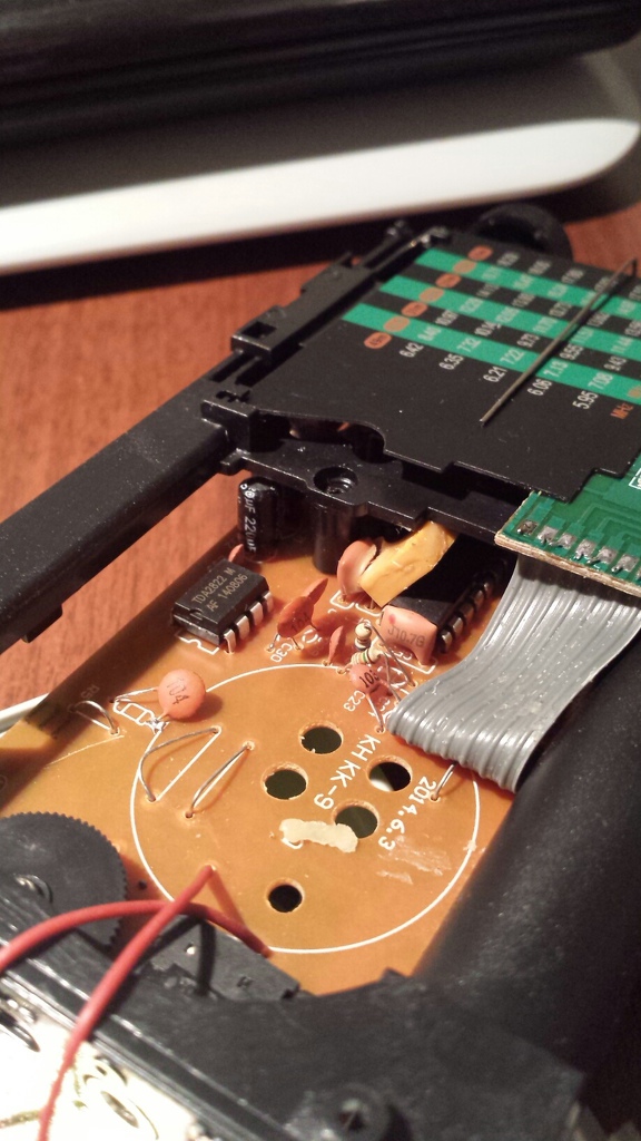

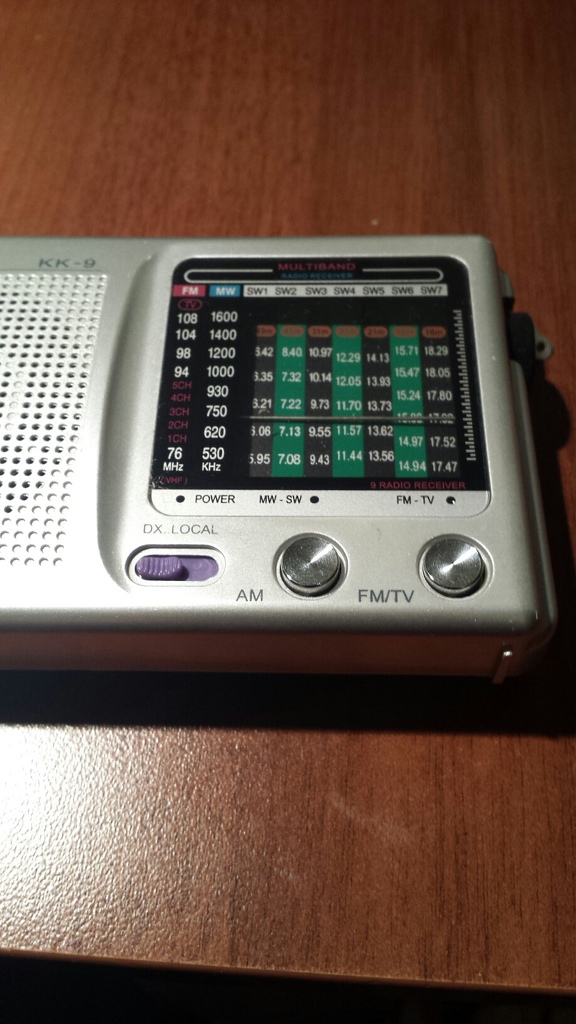

Vettem Pécsett, a volt Mecsek áruházban még egy rádiót. Azért vettem meg, mert csak 1600 ft volt és hagyományos "tekerős" hangolású. Talán alkalmasabb alany a kísérletezésre... itthon belekukkantottam: forgókondis hangolás, kerámiaszűrőkkel. KF trafó sehol...
De hogy a kínai származását se tagadja meg, a DX/Local kapcsolö csak kamu...
Ez rendben is lenne, de ez nem amatőr rádió, sem nem amatőr téma.
Egyébként egy szem DSP van benne, és az elintéz mindent. Ez a szép új digitális technika gyakorlati alkalmazása. Amúgy sokmindent nem tudsz vele kezdeni. A kérdésedet, (tapasztalatodat inkább ebben a topikban kellett volna feltenned.

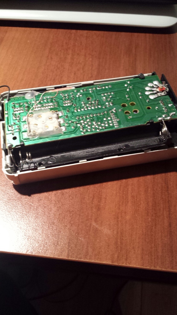

Te most csak fantáziálgatsz, vagy konkrétan van egy ilyen rádiód, és ismered a felépítését ??
Csak mert a fotókon jól látható a forgókondi...
Egyébként egy igen érdekes 24 -lábú IC, természetesen kínai nyelvű adatlappal.
Külön AM, külön FM bemenettel, LED, hangszóró kimenettel. A vezérlést potméterekkel, a sáv váltást egy 10 fokozatú osztóval lehet állítani. Én is vettem egyet, majd azért belenézek. Három lábú potenciométer. A belenézést elektromos szempontból értem. Az IC -nek már megkerestem az adatlapját. Innen sejtem. DSP 6952 Különben szeretek fantáziálgatni, de nem szakmai dolgokról. Jobb lenne, ha mielőtt megnyilatkoznál utána néznél a dolgoknak, legalább egy picit. A hozzászólás módosítva: Ápr 26, 2016
Igazából az adatlap izgatta fel a fantáziámat, mert az szerint sokkal többet tudhat, mint amit egy ilyen kommersz rádióban használnak belőle. Bár lehet, hogy nem lehet hozzáférni.
